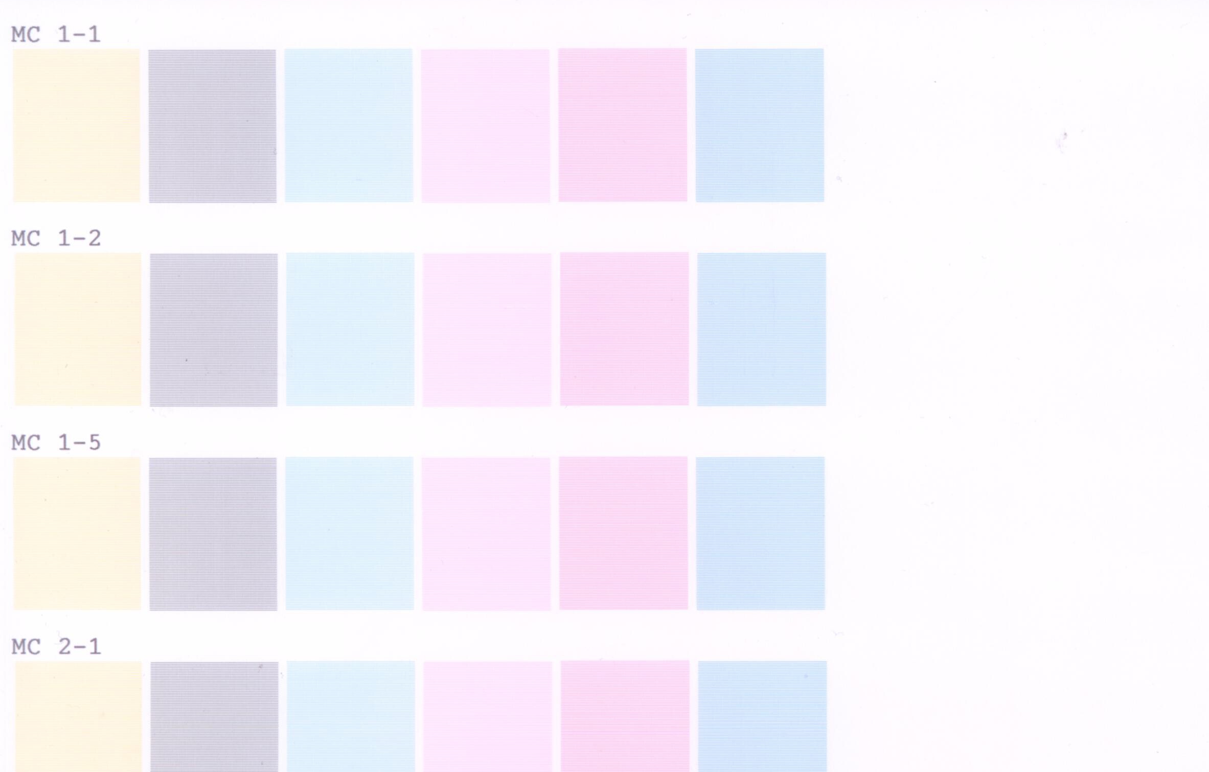

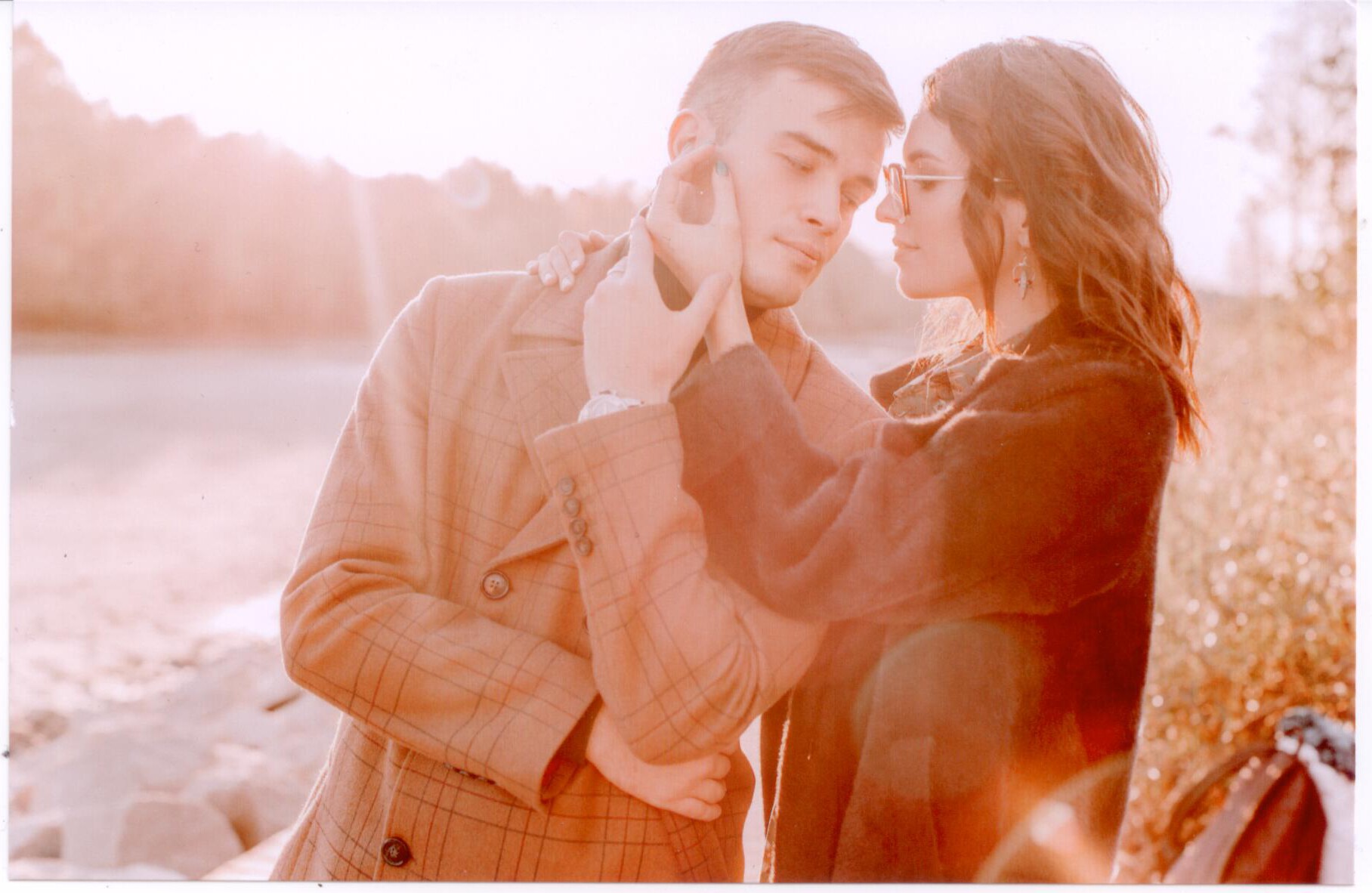

Добрый день. Epson t59 чернила inktec 010, картриджная СНПЧ Отличный тест дюз, но ужасно полосит на лицах и светлых тонах.Бутерброд делал, голову промывал, чернила свежие заливал, все равно полосит. КУда копать? скант теста дюз на фотобумаге и фото с полосами прилагаю.
  • Прикрепленное изображение: 2021-11-25-0001.jpg
  • Прикрепленное изображение: 11.jpg
|    Сообщение #2 Отправлено 25 ноября 2021 - 13:34   9999
Просмотр сообщенияEvgen1384 сказал:
Отличный тест дюз
Где он???
|    Сообщение #3 Отправлено 26 ноября 2021 - 05:12   Evgen1384
9999, а что не так? при приближении картинки все ровно

|    Сообщение #8 Отправлено 06 декабря 2021 - 12:30   Evgen1384
Тест дюз прилагаю.
Воздуха нет.
Чернила постоянно обновляются (принтер работает в фотоцентре)
Пробовал поднимать, все равно полосит и еще мазать начинает.
|    Сообщение #9 Отправлено 06 декабря 2021 - 12:42   9999
Тест дюз прилагаю
Где??? Тот огрызок в первом сообщении это не полноценный тест дюз
|    Сообщение #10 Отправлено 06 декабря 2021 - 12:43   Evgen1384
https://a.radikal.ru...7eae5b13f93.jpg
не получается напрямую залить. Только так https://a.radikal.ru...7eae5b13f93.jpg
|    Сообщение #11 Отправлено 06 декабря 2021 - 12:44   9999
Мне нечего добавить. Или выложите тест дюз с лесенкой + плашки по всем размерам капель в нормальном разрешении или гадать можно вечно.
|    Сообщение #12 Отправлено 06 декабря 2021 - 12:58   Evgen1384
разрешение 4950x6988 px куда еще то?)
лесенка ниже на этой же картинке, нужно приблизить и прокрутить)
https://a.radikal.ru...00978791e50.jpg
|    Сообщение #13 Отправлено 06 декабря 2021 - 17:11   9999
На капле 2-2 я вообще не вижу желтого, а лайт циан какой-то слишком лайт или хреново отсканирвано

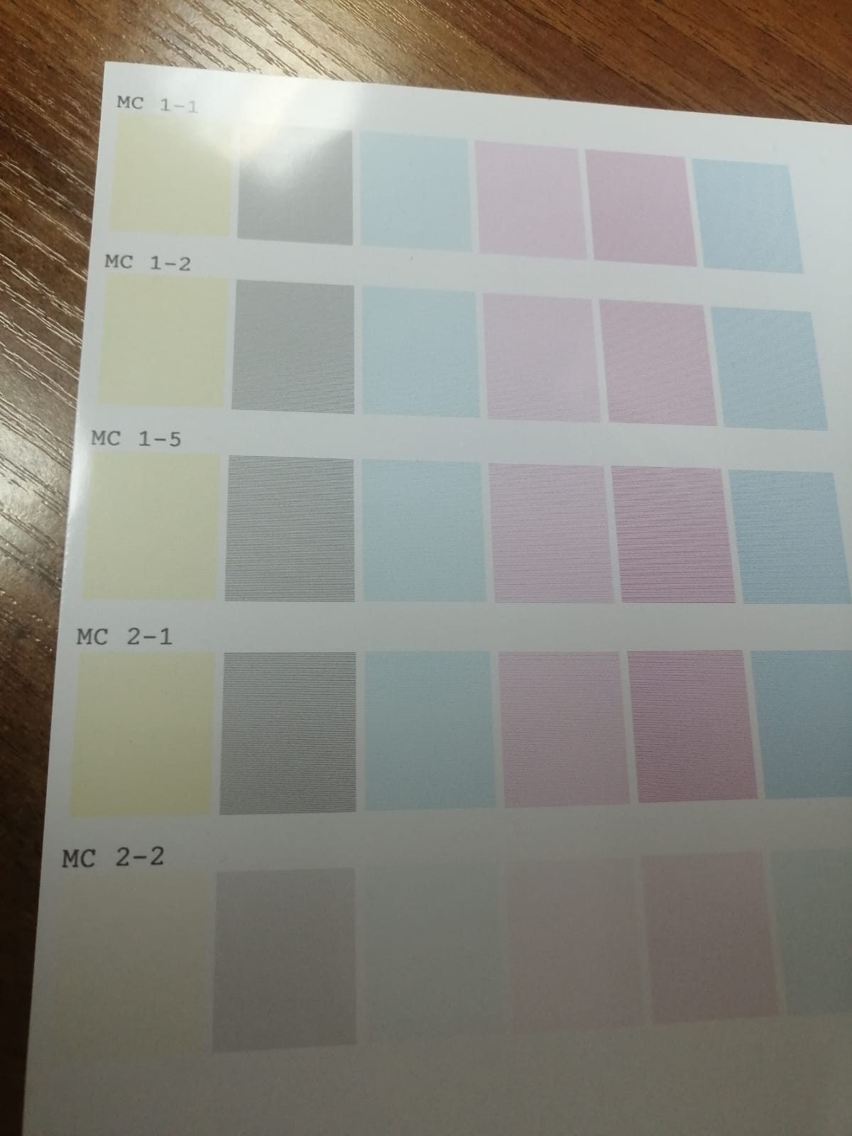

|    Сообщение #14 Отправлено 07 декабря 2021 - 06:53   Evgen1384
Странно почему на скане не видно, как ни сканирую не видно желтого и все. Вот выкладываю фото на телефон, вроде видать.
  • Прикрепленное изображение: 30d22d8f-a504-4ce4-9ab5-dd57925ff9b5.jpg
