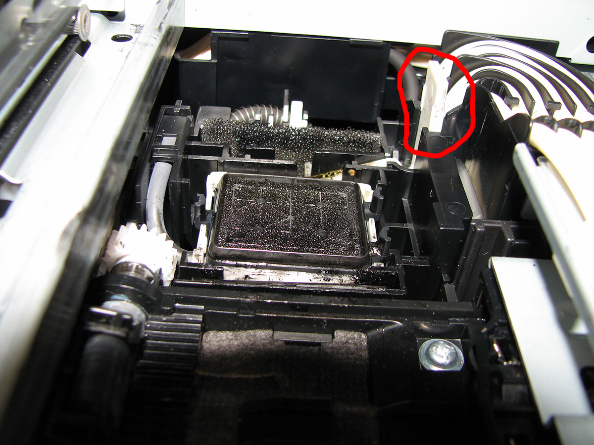

С момента моего сообщения прошло уже пару недель. И на данный момент результат такой. В последних числах ноября, МФУ я немного аккуратно подразобрал (в основном снял декоративные панели). Надеялся, что сбоку справа откроется доступ к узлу парковки. Но там блоки с трубками. Открутил несколько видимых винтов, которыми эти блоки прикручены к основанию, но снять их так не смог. ХЗ, может там ещё какие-то скрытые винты или защёлки. Но насиловать их не стал. Решил зайти с другой стороны.

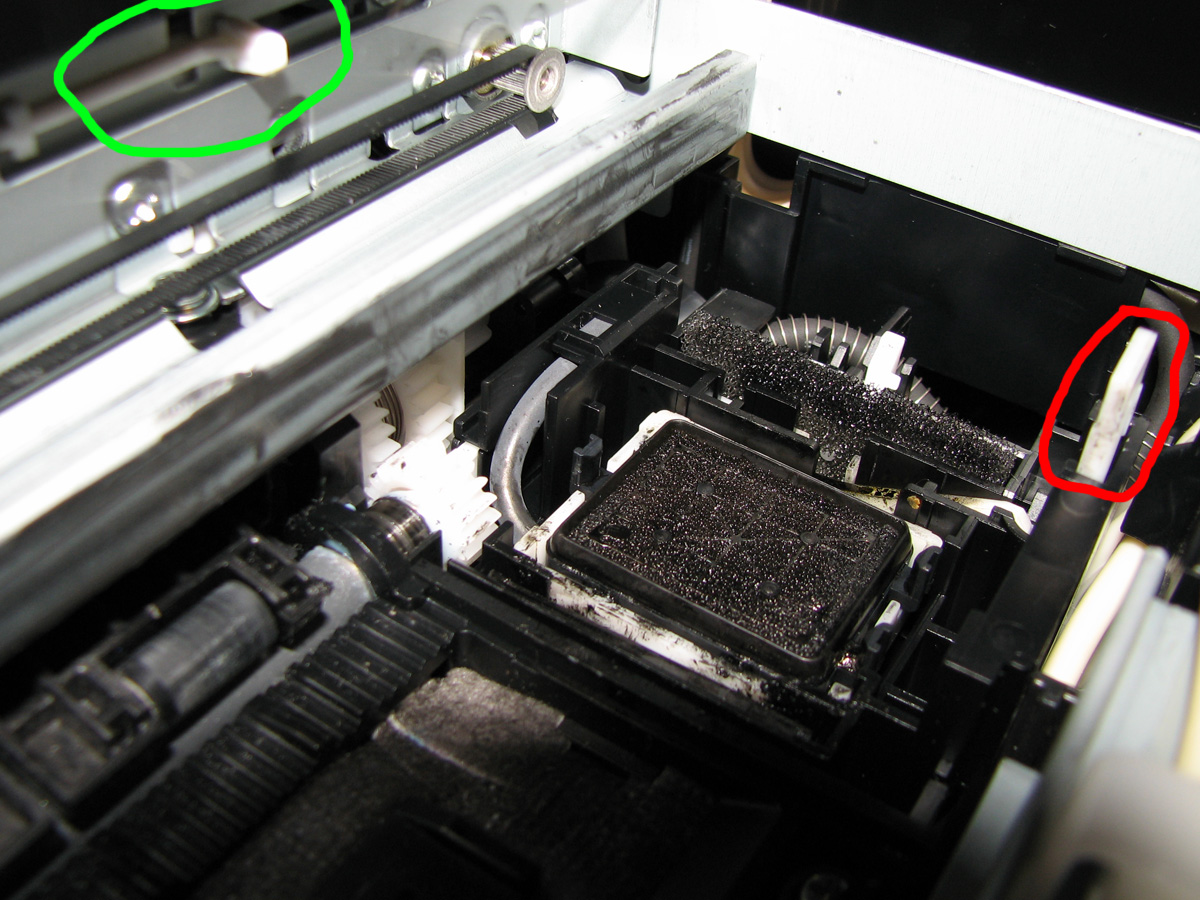

Открутил металлическую направляющую по которой ездит ПГ. Благодаря этому появился небольшой люфт, ПГ удалось поднять вверх и вывести из зацепления с парковочным стопором. После этого ПГ без проблем сдвинул влево. На фото красным обвёл парковочный стопор, зелёным датчик парковки, на который нажимает ПГ при заезде на парковку.

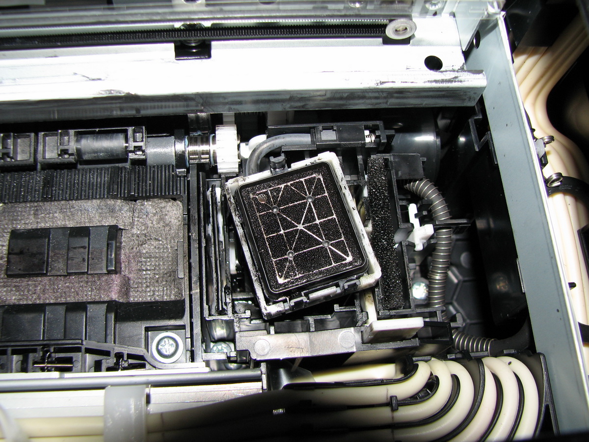

Для проверки механики нажимаю датчик, кручу вал и капа поднялась со своего места весьма странным образом

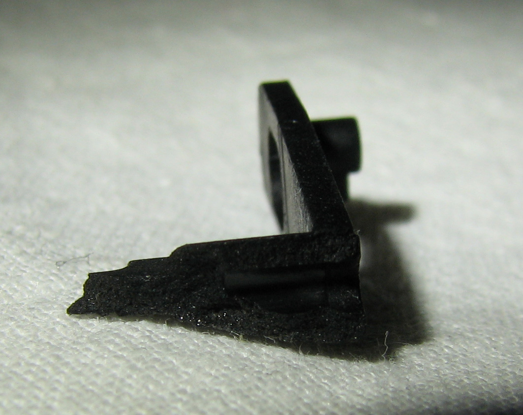

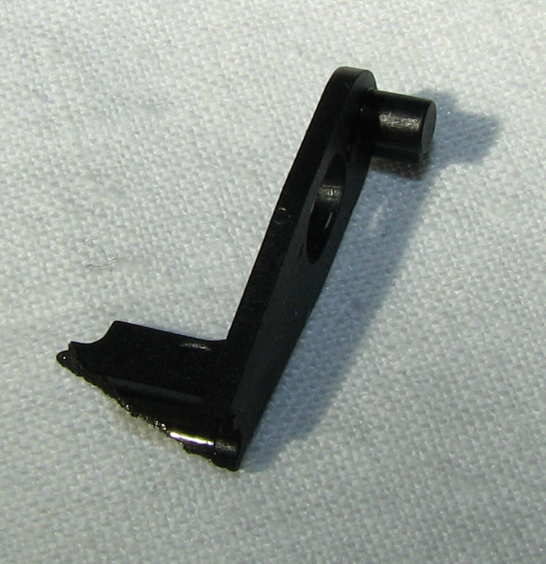

Посветил через щели фонариком под капу и увидел некий неестественно лежащий кусок пластика, которого там по логике быть не должно. Аккуратно вытащил его тонким пинцетом. Оказалось это сломанная деталь.
