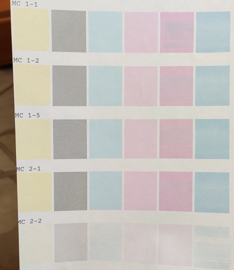

Рассматриваю к покупке этот принтер. Долго стоял, пришлось далать прочистку.
Вот первый тест режимов печати

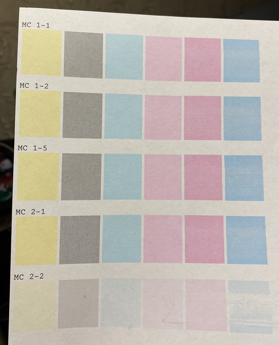

Потом стали ещё чистить и получился тест без видимого смешивания, но внизу всё ещё остаётся разрыв:

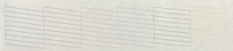

К тесту дюз претензий нет, выглядит нормально

Тест режимов печати показывает , что в данном принтере нужно заменить чернила на свежие , старые от долгого простоя загустели и не печатают мелкой каплей . Других противопоказаний к покупке не вижу . И не злоупотребляйте прочистками , можете получить разгерметизацию ПГ .
