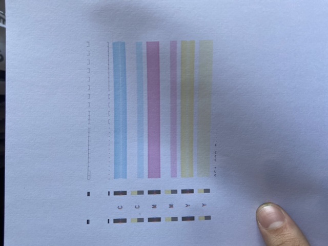

Принтер canon g1400 печатает полосами Печатает полосами
| Сообщение #2 Отправлено 14 ноября 2021 - 12:47
Похоже , что кирдык бошкам по дешифратору пришёл . Замена ПГ должна помочь .

| Сообщение #4 Отправлено 15 ноября 2021 - 06:57
Slava2, это бесполезно уже, головы убиты, тут полный набор.
| Сообщение #5 Отправлено 15 ноября 2021 - 10:51
Anbel, для начала - не убиты, а забиты. Это кенон. Его что бы убить, постараться надо. Для начала снимаем блок голов и ставим в ванночку с тёплой дистиллированной водой.На следующий день сушим на салфетках, даём улетучиться конденсату и ставим в принтер, делая операцию по "закачке новых чернил".

| Сообщение #8 Отправлено 15 ноября 2021 - 14:32
| Сообщение #9 Отправлено 15 ноября 2021 - 18:01
Slava2, прошли те времена когда можно было отмочить в любой жидкости. Эти головы убиты, Я эти кеноны делаю по гарантии, да я имею авторизацию по Canon, че я тока не делал с єтими головами. Мне проще поставить новую, чем отмачивать или мыть. Кстати у нас завтра обучение по Canon MAXIFY GX series.
