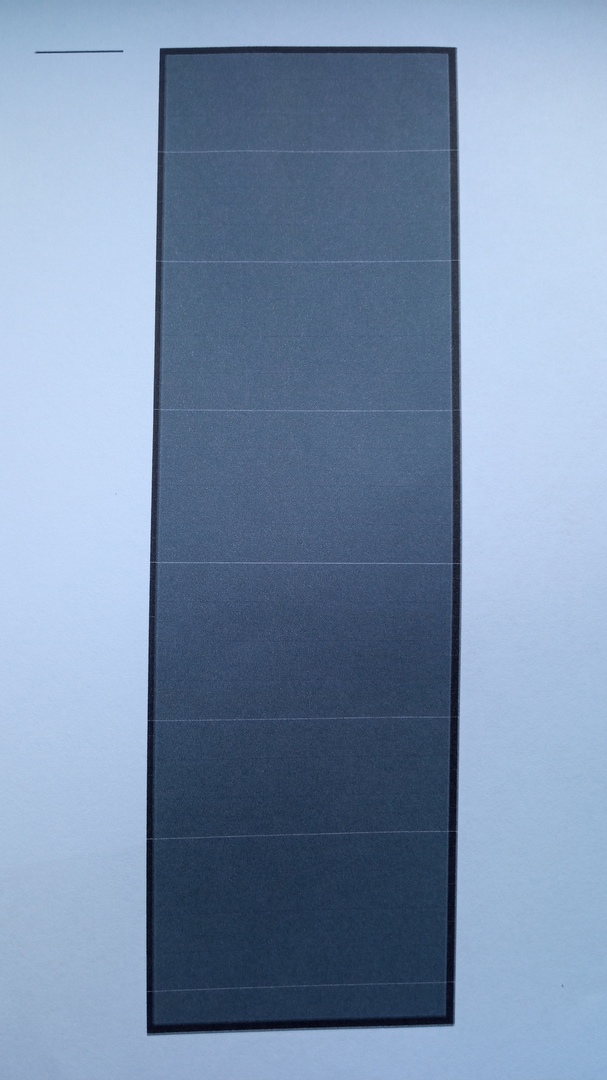

|    Сообщение #1 Отправлено 11 ноября 2021 - 09:32   Darkscream

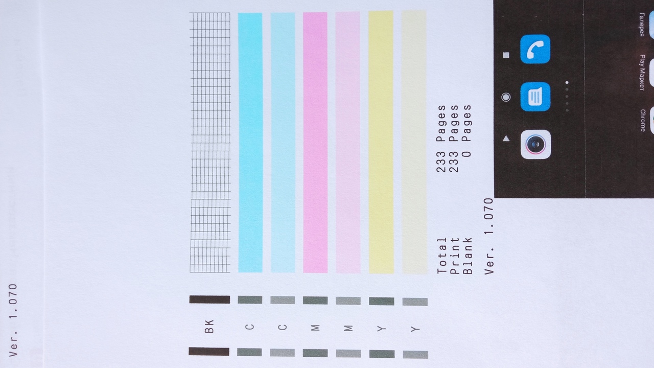

Здравствуйте. При печати оставляет горизонтальные маленькие полоски, принтер новый почти. На тесте нечего не видно. Что посмотреть и как исправить. Спасибо. Изображение
|    Сообщение #2 Отправлено 11 ноября 2021 - 10:15   Alex2013
Хотелось бы чтобы вы указали модель принтера? Я понимаю что это какой-то Canon, а полосы при печати - это скорее всего у вас выбрано обычное качество, поставьте качество печати повыше, тем самым принтер будет при печати делать больше проходов печатающей головки и качество печати значительно улучшится.
|    Сообщение #3 Отправлено 11 ноября 2021 - 10:39   Darkscream
Модель Canon G3415. Не подскажите где качество выставляется? В компьютере или может в приложении для принтера. Спасибо

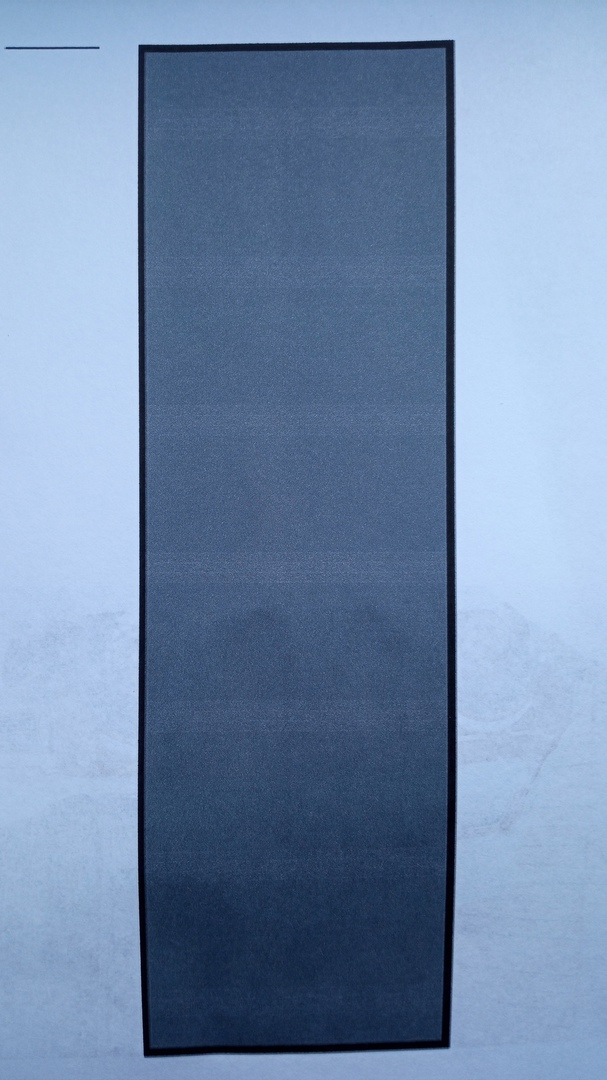

|    Сообщение #4 Отправлено 11 ноября 2021 - 12:20   Darkscream
Вот поменял качество стандарт и высокое. Видны дефекты небольшие, что еще покрутить?)
  • Прикрепленное изображение: RApM-9sq8Xg.jpg
  • Прикрепленное изображение: QdncVtvrZQU.jpg
|    Сообщение #5 Отправлено 11 ноября 2021 - 12:57   Anbel
Darkscream, для начала систему прокачать вручную и головки заправить.
