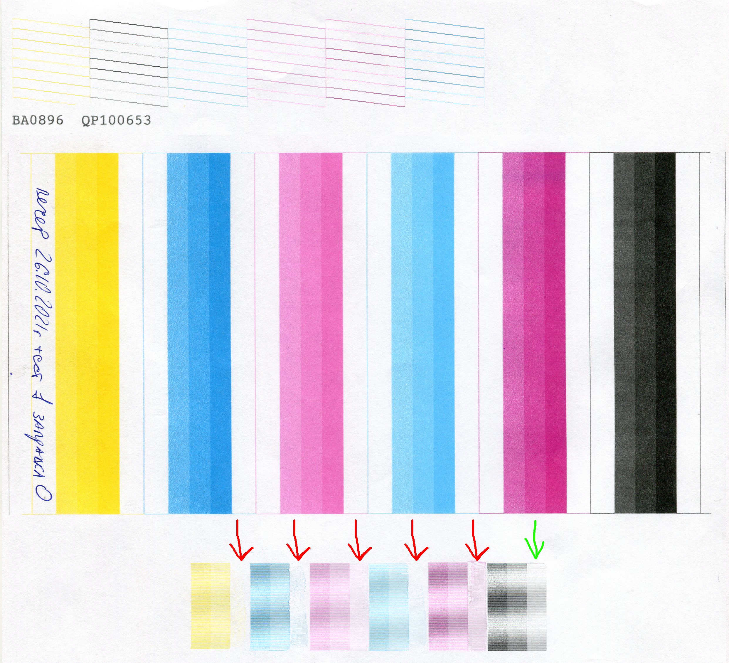

Принтер Epson T50. «Новый» - из коробки. Хранился несколько лет, как запасной.
Картриджи оригиналы. ОС WIN XP.
После стандартной процедуры, как вывод слива чернил в ёмкость, были установлены оригинальные картриджи.
После включения стандартная процедура заполнения печатающей головки.

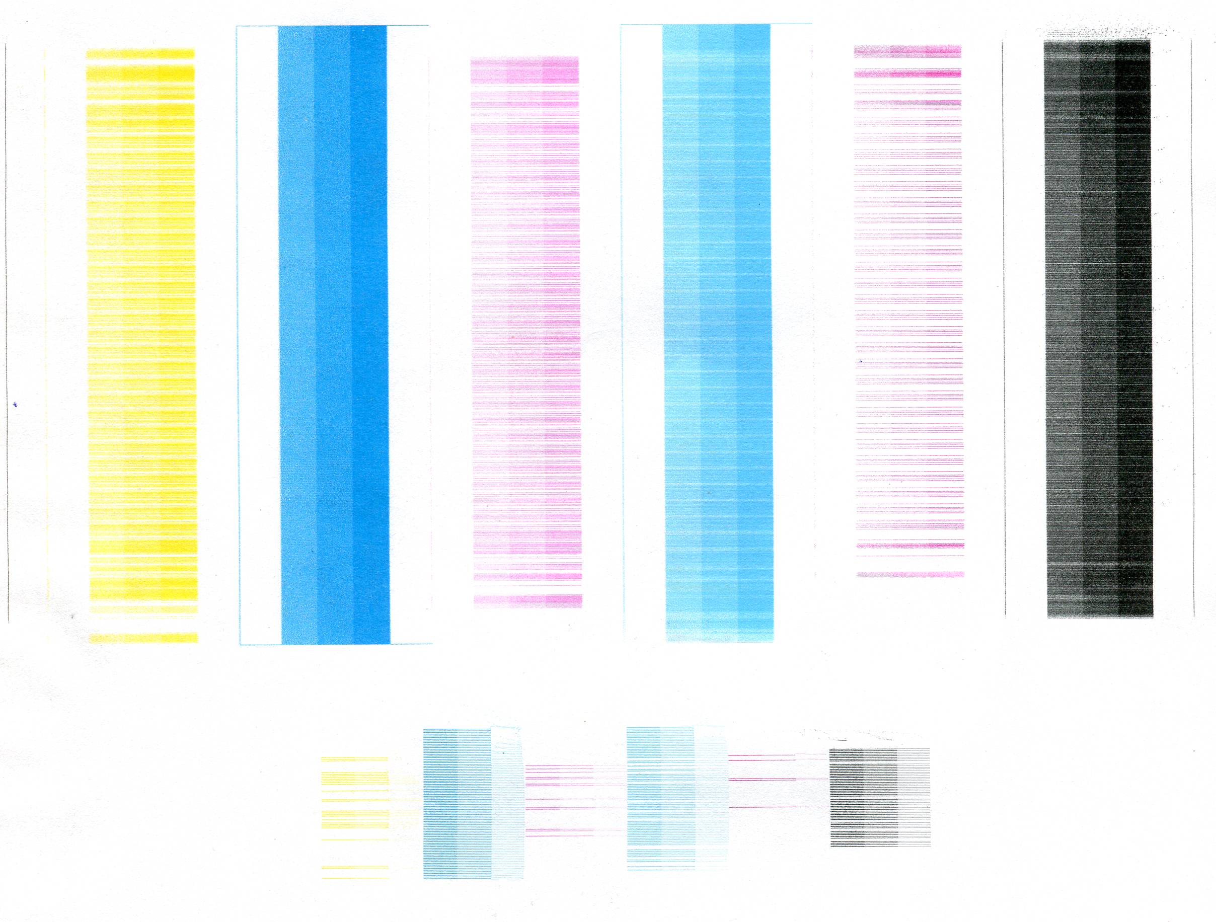

При первом тесте дюз BRS_test нет третьего столбца во всех цветах, кроме черного. Несколько прочисток – не помогло.
Поставил СНПЧ - планку СБ и капсулы, чернильный шлейф протянул по низу.

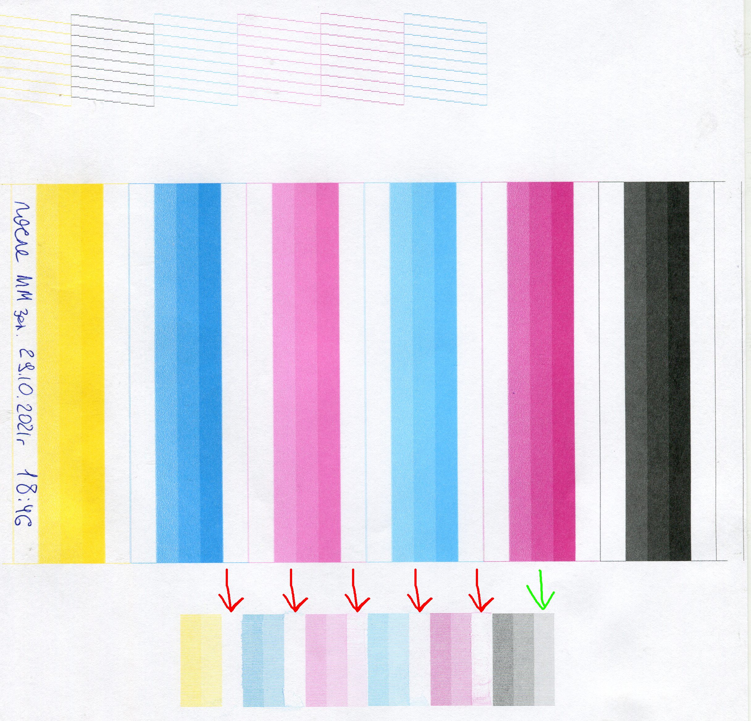

Прогнал через систему около 240-250 мл. зеленого мистер мускула (правда старый 2009 года выпуска). За два дня. (новый ММ зел. уже приобрел.)
После этого были вновь поставлены оригинальные картриджи Epson .
Результат остался тот же.
P.S. : BRS_test утилитка для тестирования дюз.
И «извечный вопрос» - куда дальше копать и что можно сделать?

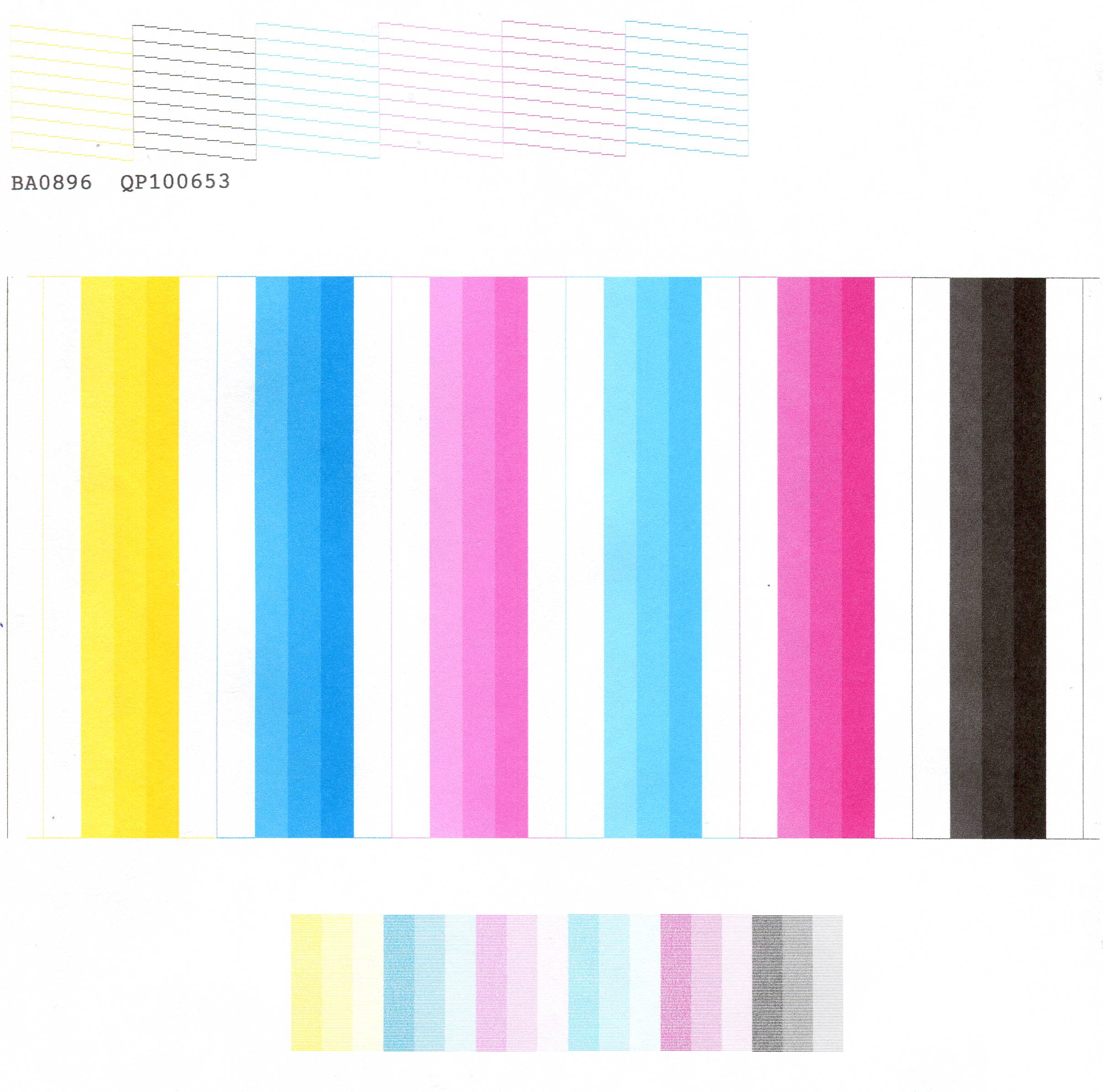

Докладываюсь.
установил СНПЧ. Заправил ёмкости.
Установил капсулы. Прокачал чернила. Установил Планку СБ.
Далее принтер понял что нет картриджей.
сбросил показания.
Включилась прочистка/прокачка чернил. первый тест меня ОЧЕНЬ сильно обескуражил - это понятно.
Включил ещё раз прочистку.
И второй тест меня порадовал.
печатаю с 08.11.2021 года.
Ежедневный BRS_test.
посмотрел на коробку из под принтера - там дата - принт простоял с июля 2011 года.
Сделал отчет. в этой теме выставил.
