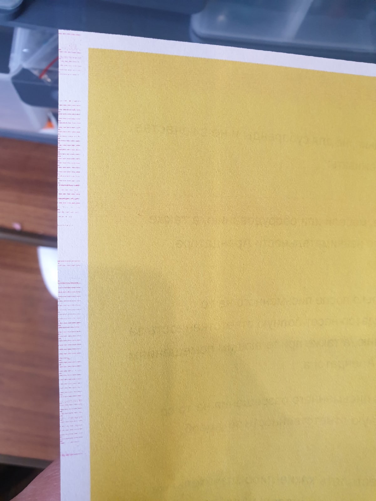

Здравствуйте
.суть такова, печатаю на принтере ест дюз, он идеален но по все поверхности где печатались тест дюз , полосы цвета лайт Мажента...или просто мажента..даже чернобелый скан делаю все равно по всей .умаге горизонтальные полосы цвета мажента
Epson Tx800 Цветные полосы при чернобелой печати
| Сообщение #4 Отправлено 29 октября 2021 - 16:07
Что то с электроникой аппарата скорее всего .
Проверить на КЗ шлейф ПГ .
| Сообщение #5 Отправлено 29 октября 2021 - 18:33
Склоняюсь к шлейфу, если была голова, то полосы были на всю ширину листа.
| Сообщение #6 Отправлено 29 октября 2021 - 20:33
Anbel,на второй распечатке( сейчас не могу сфоткать не дома) полосы по всей полосе листа от начала до конца
| Сообщение #7 Отправлено 29 октября 2021 - 20:35
Kott1987, голову в утиль тогда, как и принтер. На эти аппараты, головы, уже как 2года, сняли с производства.
| Сообщение #8 Отправлено 30 октября 2021 - 15:30
У меня в заначке есть ещё голова, процесс замены не очень геморрой ,но нужно прочистить начала ,а тут конечно проблема. Напишу результат....
