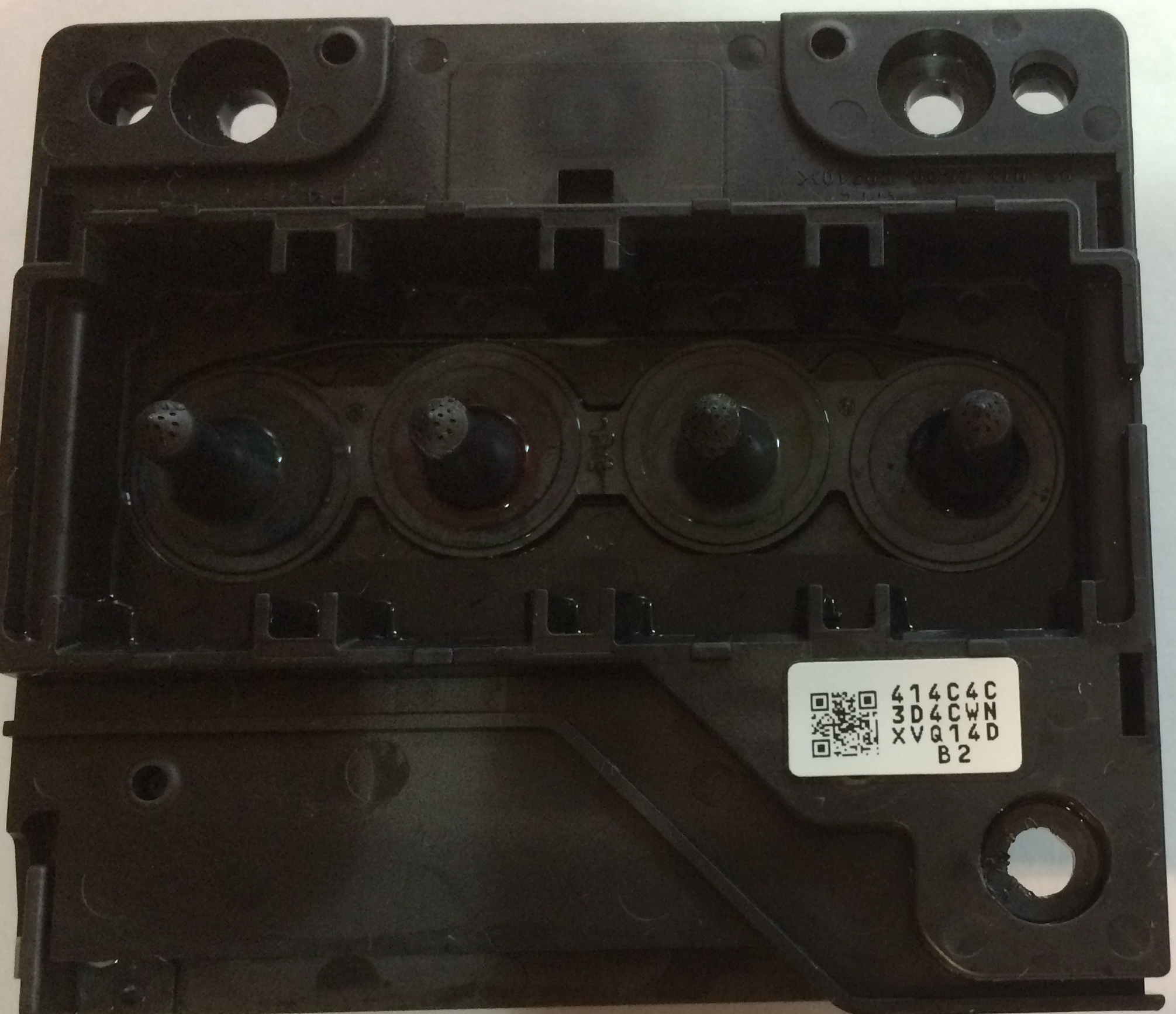

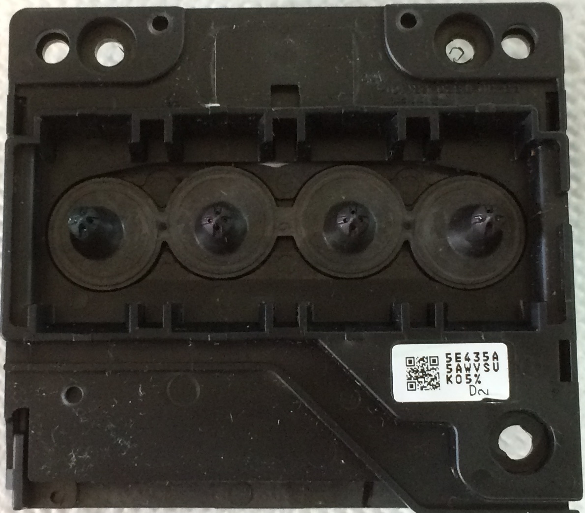

Идентификатор старой, родной головки 414C4C3D4CWNXVQ14D – 18 знаков!
Идентификатор новой головки 5E435A5AWVSUK05% – 16 символов.

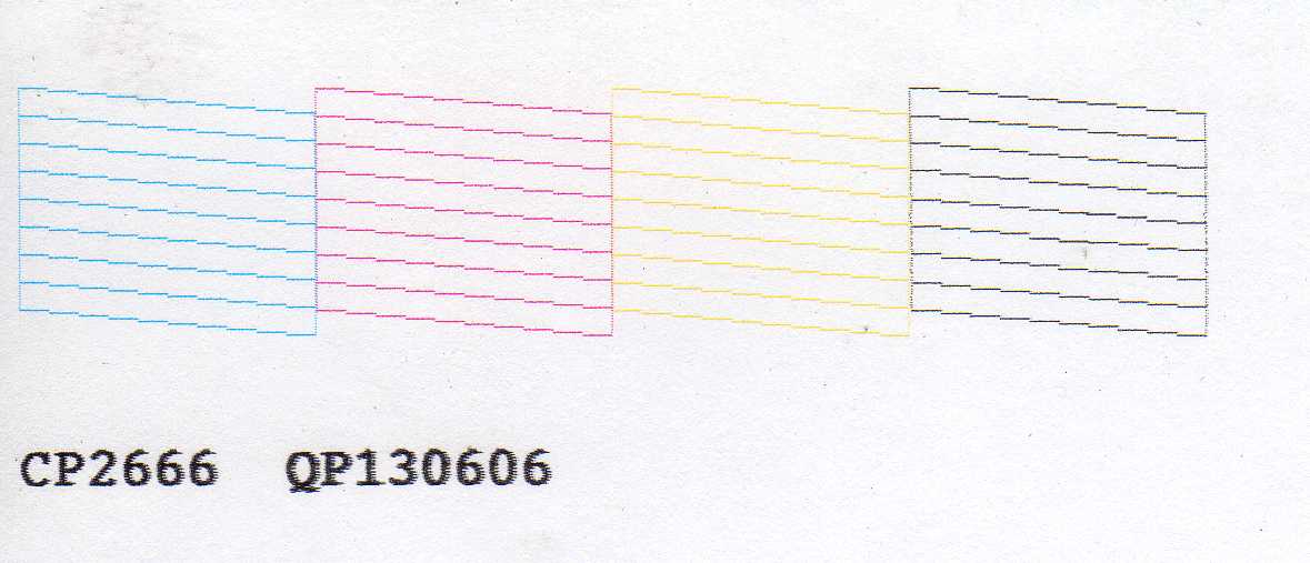

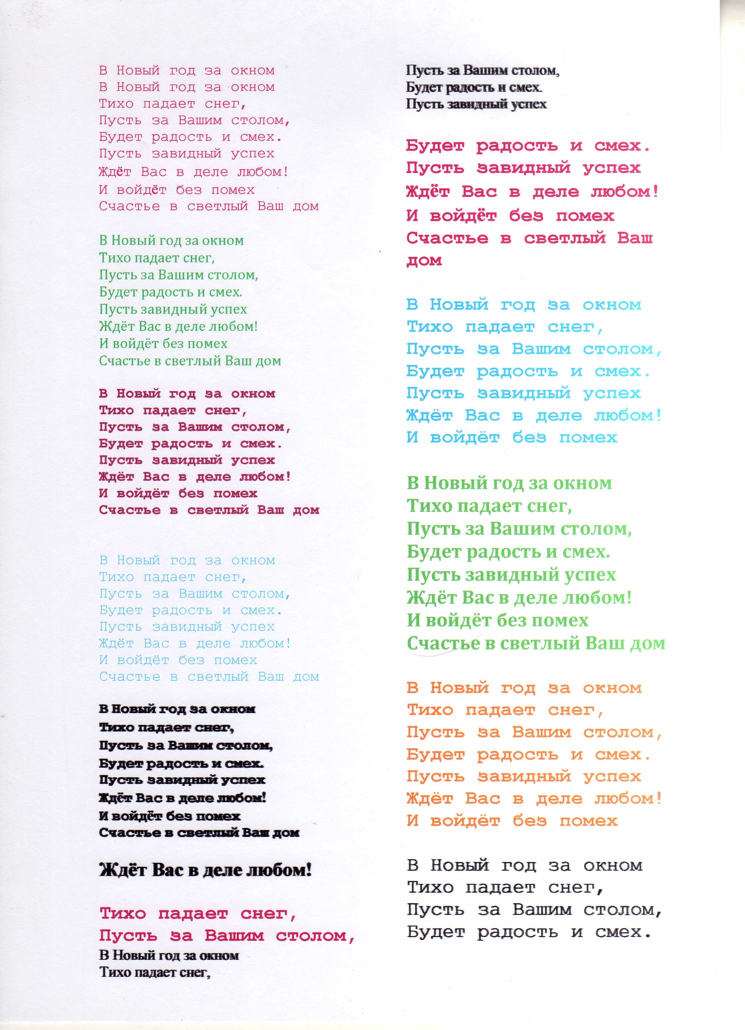

1 при печати теста дюз, шрифт двоит, троит, хотя сам тест – полоски идеальные.
2 так же при печати текста, чёрный шрифт двоит, цветные нормально.
Сейчас сделал новый тест дюз, шрифт как бы рваный.

По поводу двоения-троения - помой линейный энкодер.
| Сообщение #4 Отправлено 27 октября 2021 - 15:59
Ну если бы был энкодер виноват, наверное двоили бы все цвета?
Цветные ложатся отлично!

VitS, изначально стоит 182 голова, на Али продают 155 или 168. Поэтому вы и не пропишите номер.

1. У меня в табличке прописано F168020 и 168000.
2. китаёзы, сцуки продают её как для CX5900
3. визуально головки один в один!
В моей табличке так же прописано, что F155000 F155020 F155040 только для CX3500
в общем поставил я эту головку на CX7300, идентификатор головки прописался с пол пинка.

| Сообщение #11 Отправлено 28 октября 2021 - 11:09
Просьба, если не трудно, обведите пожалуйста на моей картинки те места где вы увидели косоструй.
Просто были принтеры с реальным - заметным невооружённым глазом косоструем, так даже и они так не двоили.
