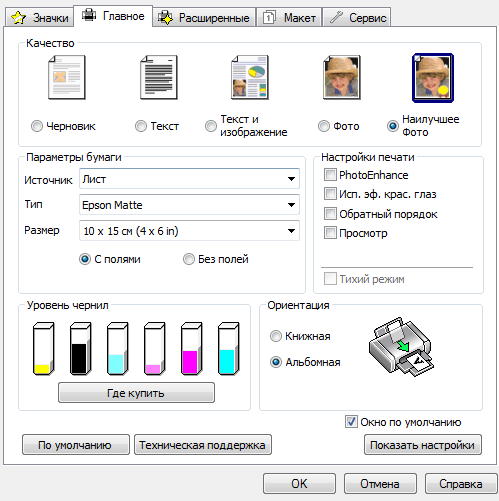

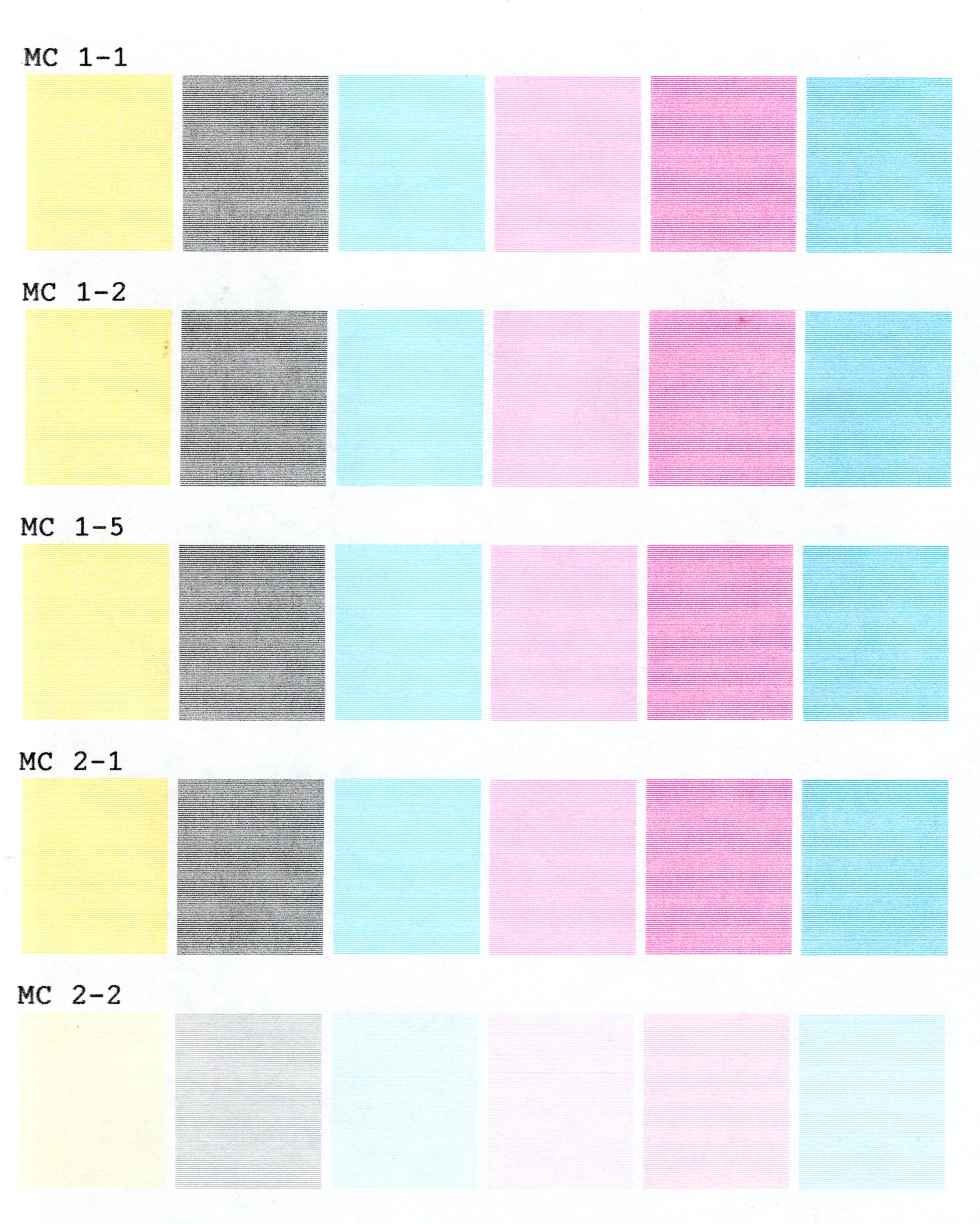

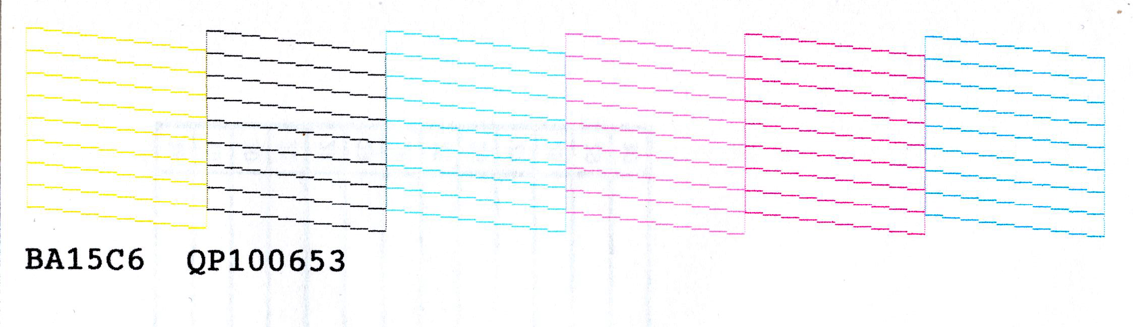

Здравствуйте все, начал полосить epson P50 вместо множества слов прикрепляю 2 картинки
искал на форуме по моей проблеме так решения и не нашел
P50 - полосит
| Сообщение #2 Отправлено 21 октября 2021 - 14:59
Тест режимов печати в студию !
printup, В каком режиме печатаете ?

| Сообщение #8 Отправлено 22 октября 2021 - 08:54
Я вижу не критичный косоструй на обоих цианах и маджентах. Возможно дело в нем.
1. Какой размер фотки в мм в первом сообщении?
2. В каком режиме напечатана фотка?
3. Какие чернила, как давно открыты банки, когда произведены?
4. Как давно чернила доливались в доноры и какой в них уровень?
| Сообщение #9 Отправлено 22 октября 2021 - 15:09
Размер фотки 35х45 мм, режим наилучшее фото, чернила доливаются с разной скоростью (по мере необходимости) заливались последний раз 2 недели назад, сейчас в донорах примерно половина, чернила Expert-ink, банки по 1 литру, разливаю их на 2 банки по 0.5 и развожу по 2 разным точкам

| Сообщение #13 Отправлено 27 октября 2021 - 12:53
А автору по поводу "полосит" - да нормальное качество. Ничего там не полосит. Фотографии никто не рассматривает под увеличительным стеклом. Ну скажем так мы видим полосы без увеличительного стекла, соответственно видят и клиенты, считаю что это неприемлемо. Но прежде чем приступать к устранению этой проблемы хочу понять откуда ноги растут. А то можно помять голову а дело в энкодерной ленте-ну это условно)
