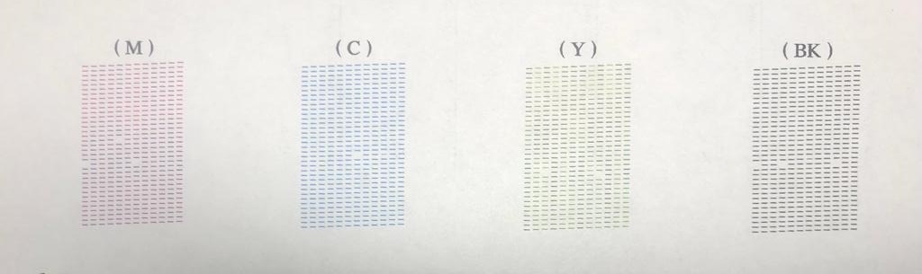

Добрый день всем.
Проблема с данным монстром следующая. После прочистки головки из меню все цвета нормальные. Но стоит немного попечатать на нем - начинается смешивание цветов.
Например желтый от зеленого до черного. по итогу через каое то время все цвета - черные. Прочистка головки решает , но не на долго
Прикрепленное изображение: 7270f796-0cd4-4f17-9dda-d571837478e7.jpg
Тут уже желтый смешался и красный начал.
Куда копать. подскажите

Печатающая головка, скорее переливаются чернила между собой, проще говоря разгерметизация. Или грязная капа...
