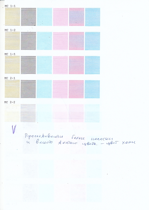

Принтер EPSON Р50. Заменили голову (как оказалось при разборке - при покупке в М-видео 5 лет назад, оказалась уже поменянная на не родную). Сейчас фотографии имеют синеватый оттенок и плохо пропечатывается желтый цвет (блтже к хаки. После ремонта, при мне сделали тестовую страницу и квадратики были ярко желтыми. Но на сл день - желтый пропал. Что сделать? Как исправить? Спасибо
| Сообщение #2 Отправлено 01 октября 2021 - 11:06
Если это не перетекание чернил из цвета в цвет в каппе, то устраняется только заменой ПГ. Разгерметизация.
