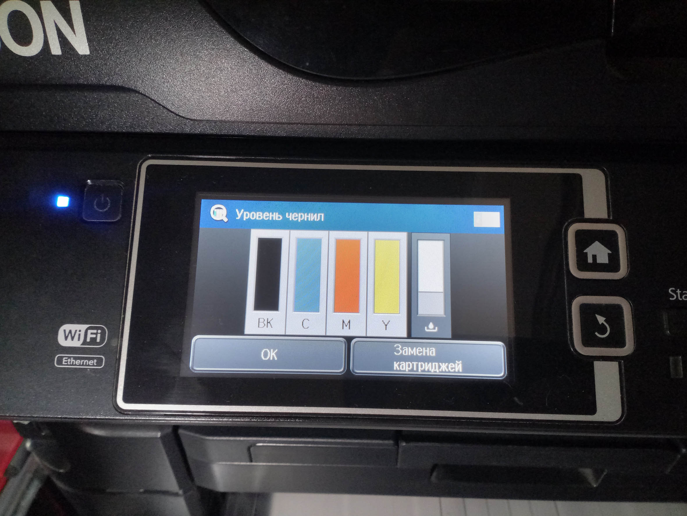

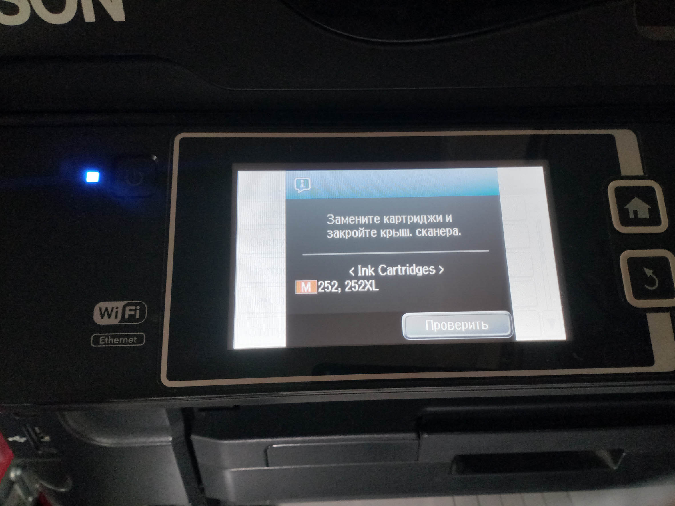

Приветствую. При очередном обновлении уровня чернил в СНПЧ с помощью кнопки три картриджа успешно обновились, четвёртый (красный) нет. Вроде бы проблема с прошивкой, но вот какая штука: да, через принтхелп картриджи не определяются, но сам принтер выдаёт то, что на картинках. Откуда взялся пятый цвет? И если он уже видит все свои четыре полными, зачем ему ещё красный? И лечится ли всё это перепрошивкой?
| Сообщение #2 Отправлено 30 сентября 2021 - 15:13
Пятый - это не картридж, это ресурс памперса. Видимо сдох чип на красном картридже. Возможно поможет прошивка на бесчиповый - тут я не знаю, не сталкивался
| Сообщение #3 Отправлено 30 сентября 2021 - 15:15
Так ведь сам принтер рисует красный тоже полным! И тут же требует его заменить! А то перепрошьёшь, а на выходе кирпич)
| Сообщение #4 Отправлено 30 сентября 2021 - 19:20
Я бы попробовал поменять планку чипов, инксистем ими торгует за недорого.
| Сообщение #5 Отправлено 05 октября 2021 - 10:13
Проблема решена перепрошивкой на безчиповый. Всем добра!
