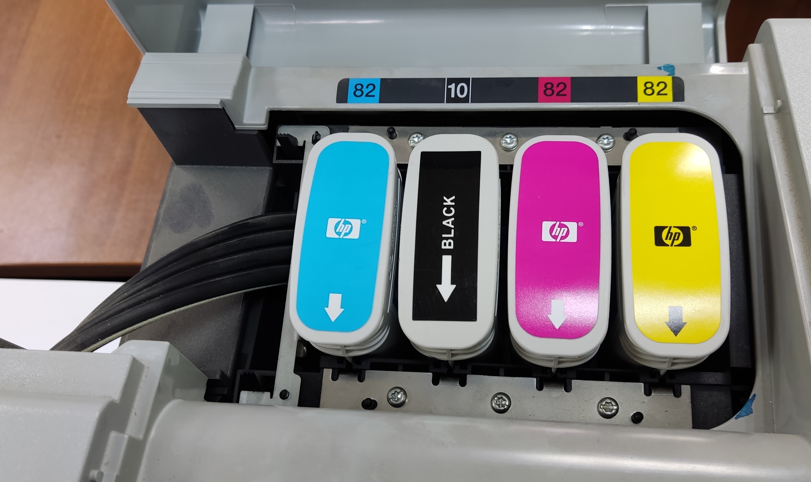

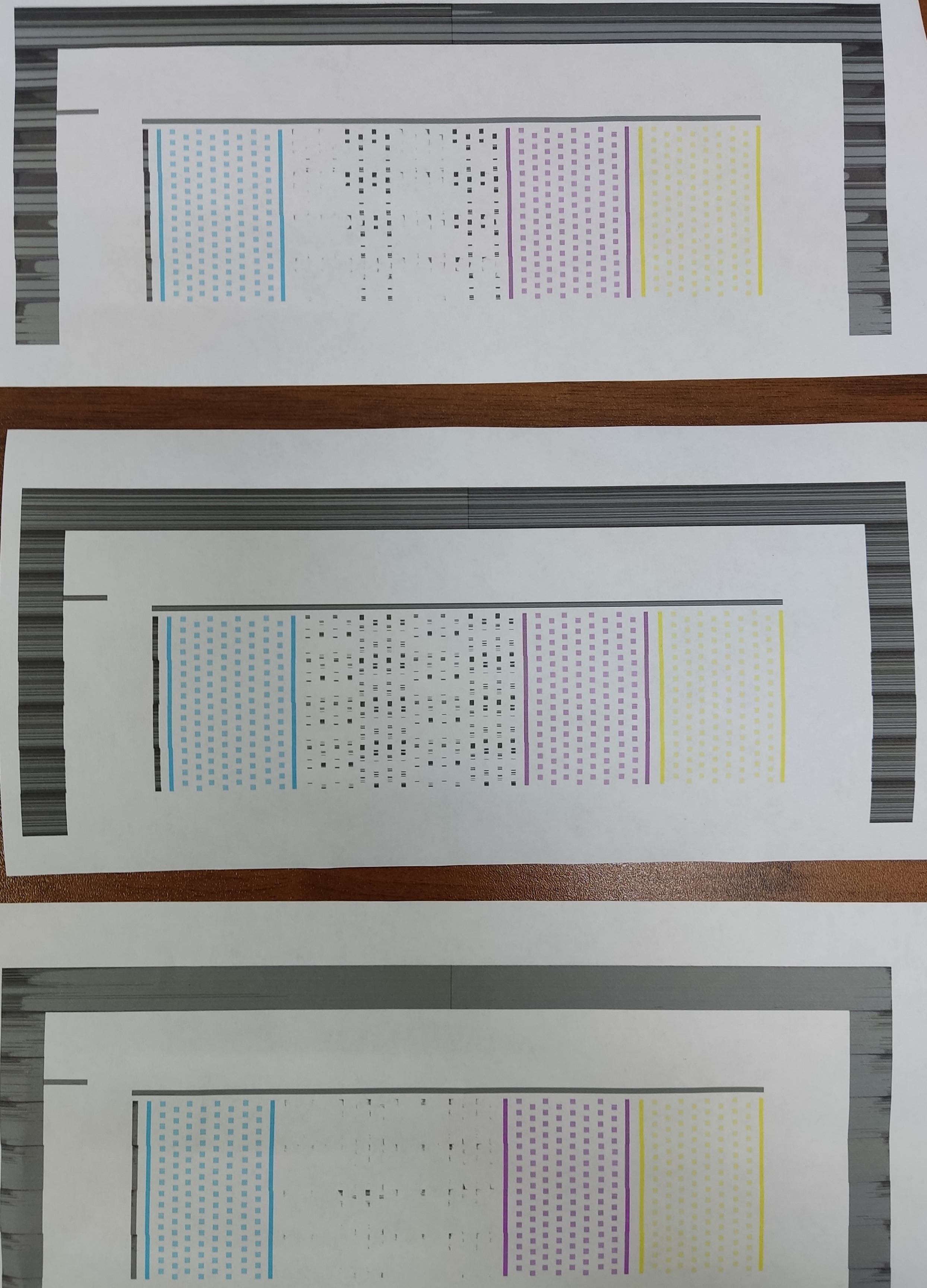

Всех приветствую. Плоттер HP 500 Plus без СНПЧ. Заправляю чёрный картридж в сервисном центре уже не первый рез. Проблем с плоттером никогда не было до недавнего времени. Чёрный начал печатать полосами. Заменил картридж на оригинальный новый, проблема не исчезла, поставил новую оригинальную голову, перестал совсем печатать черным, протел все спиртом, вернул обратно старую головку, начал снова печатать с полосами (только чёрный, остальные цвета нормально). Черные полосы все время разной насыщености, иногда вообще чёрного нет, иногда полосами. Помогите разобраться с проблемой.

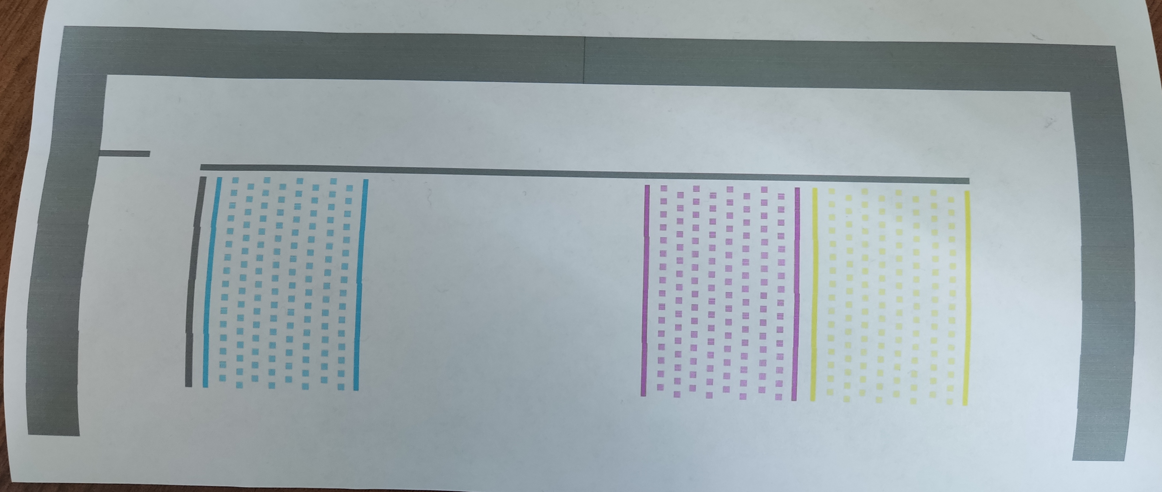

Troubleshooting и Align Printheads делал несколько раз. Не помогает.

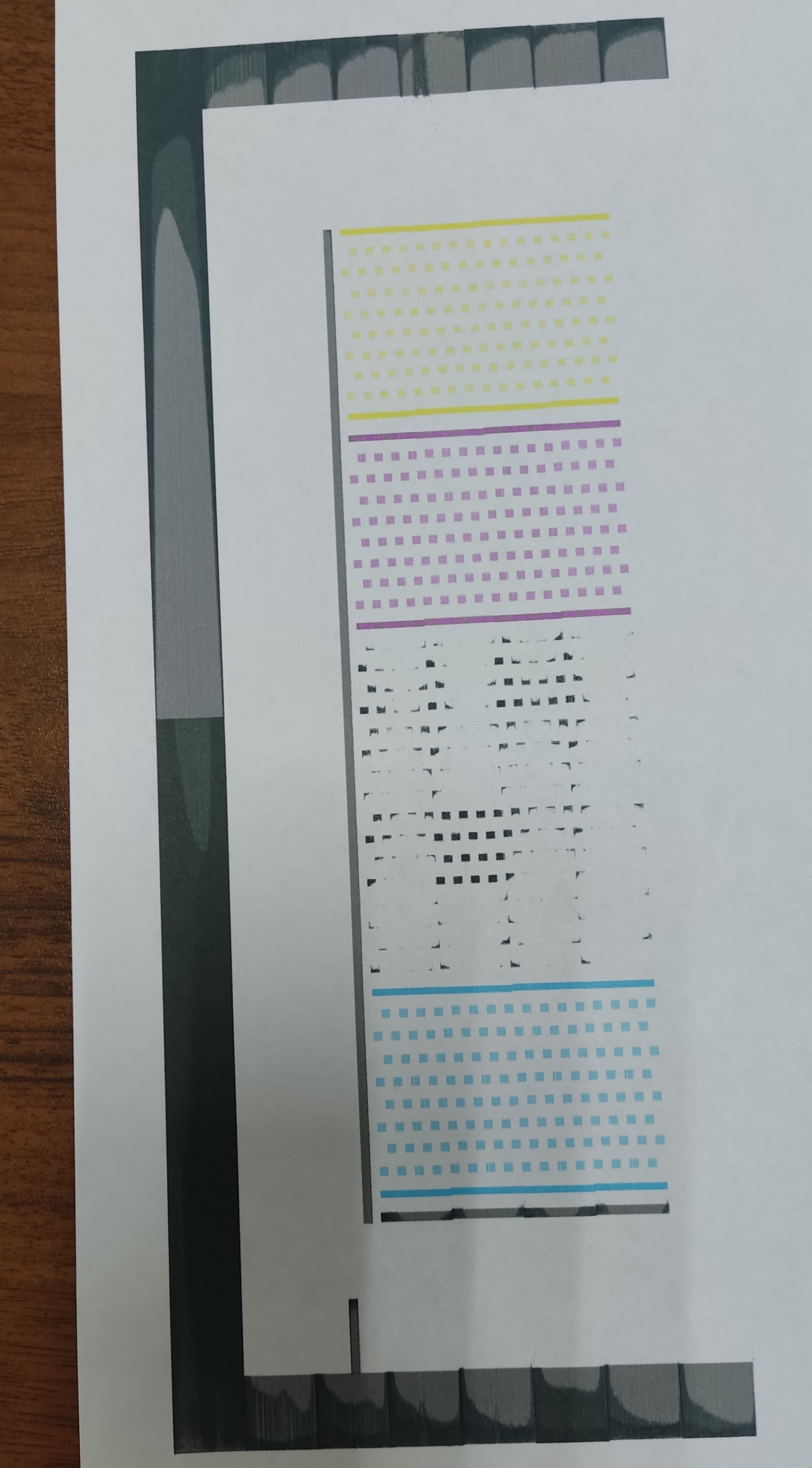

Долил чёрный в головку до 20 гр. Диагностику распечатал нормально, без полос) Посмотрим что будет дальше. Завтра буду печатать документы. Боюсь в головке закончатся эти 5 грамм и он снова начнет полосить

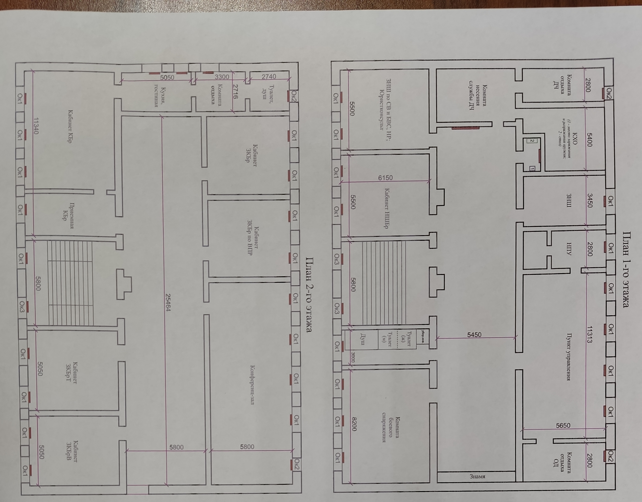

Напечатал 10 страниц формата а3 с таблицами и текстом. Все распечатал хорошо, без проблем, с 11 снова начались пропуски чёрного цвета. И с каждой страницей все больше. При том первую половину страницы печатает хорошо, а полосы начинаются на второй половине, и также 12,13,14.
Ошибок никаких не вылазит.

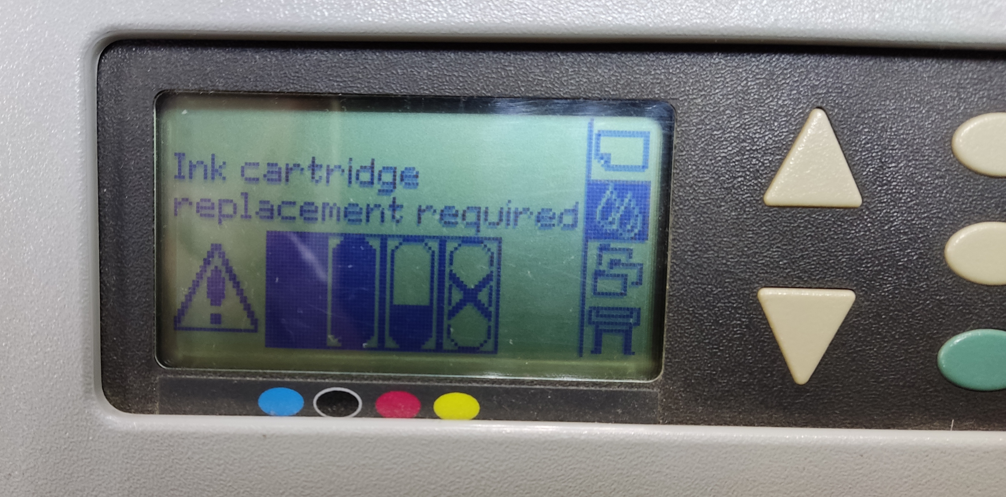

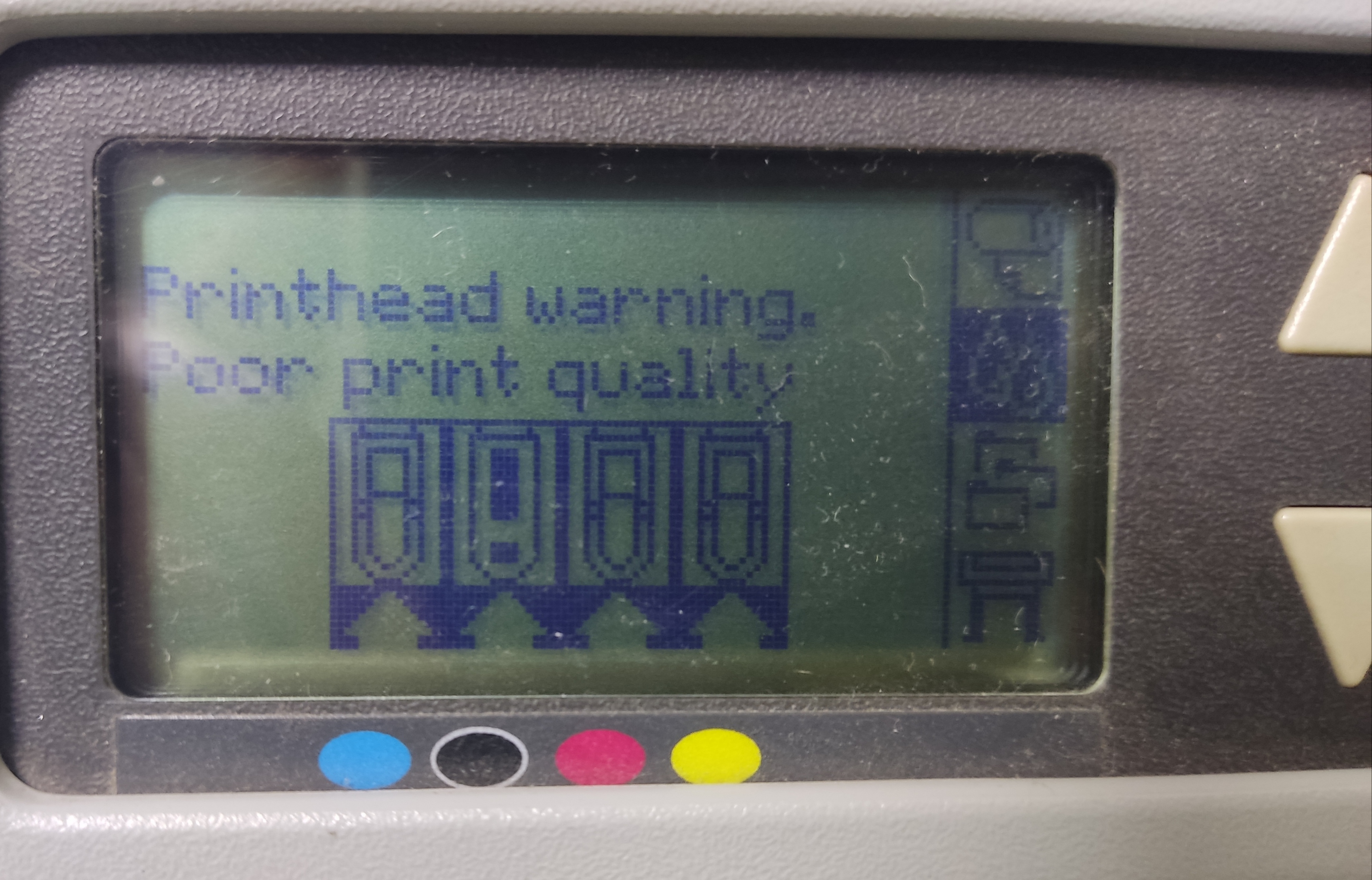

Что это может значить?
Или с ними проблемы - например закончились или проблема там, куда они вставляются - протечка чернил, они замкнули и принтер не видит вставленный синий, или перестал правильно работать узел подкачки чернил. Выньте картриджи с чернилами и осмотрите место куда они устанавливаются, нет ли там следов протечки чернил.
