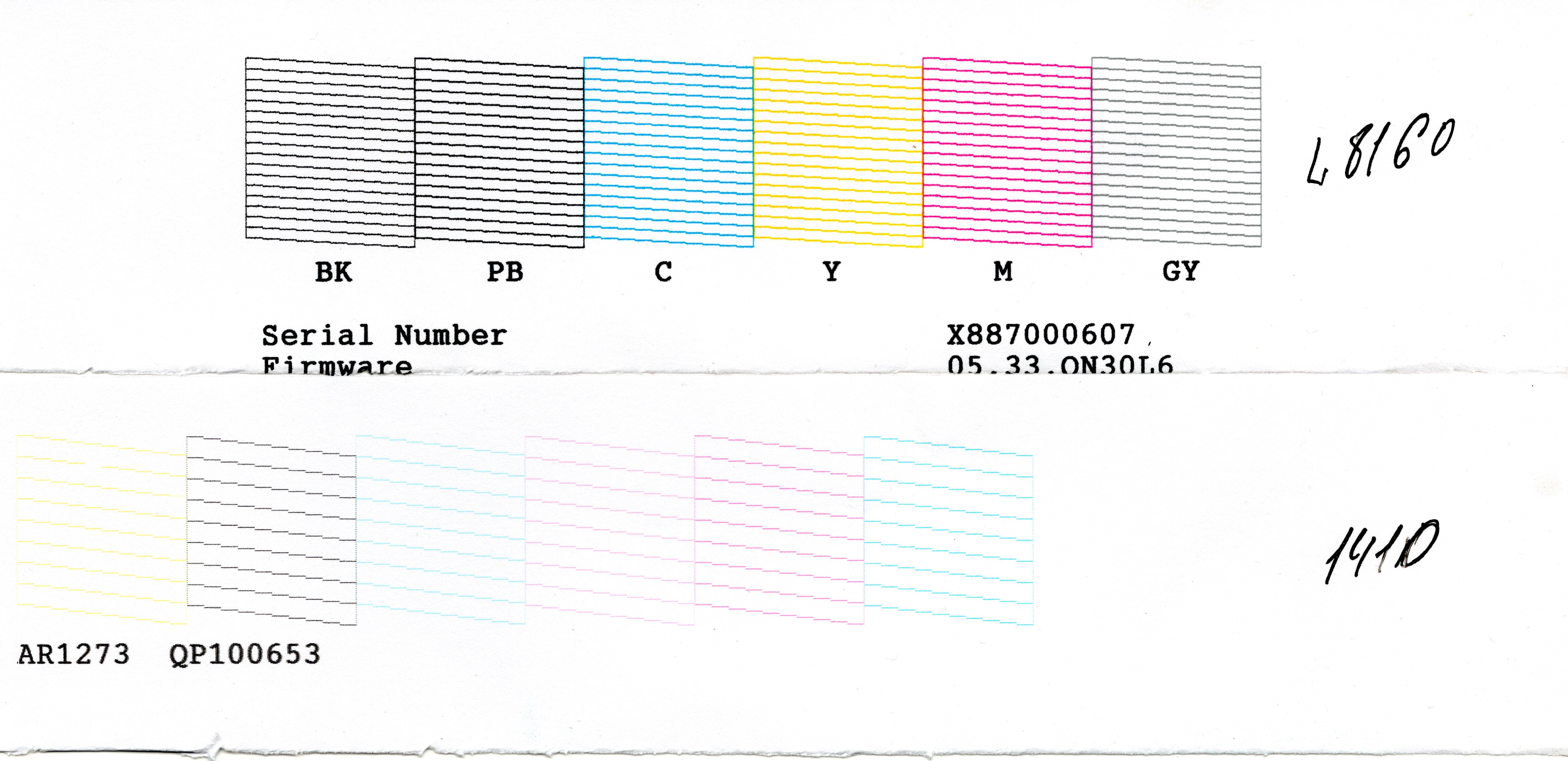

Ну что можно сказать про новый аппарат ?
115 чернила в пузырьках по красителю насыщеннее , чем в оригинальных картриджах для 1410-го принтера . Это реально видно по тесту дюз принтеров .
Затем решил сравнить качество печати на оригинальных чернилах . Поскольку эпсоновской бумаги у меня сейчас нет , взял для печати то , что было у меня в наличии , суперглянцевую Lomond Warm 295 г . Поскольку профилей под неё у меня нет , то обоим аппаратам выставил одинаковые настройки печати:
1. Тип бумаги : Epson Premium Glossy
2. Качество : RPM у 1410 и "Высокое" у L8160 .
3. Режим цветокоррекции у обоих аппаратов ( ползунки коррекции цвета по нулям ) .
Вот что получилось .
1.Моя ссылка
2.Моя ссылка
3.Моя ссылка
1.Моя ссылка
2.Моя ссылка
3.Моя ссылка

| Сообщение #18 Отправлено 24 октября 2021 - 16:32
Да , и похоже , что голова у него всё таки другая , чем на ХР6хх/7хх/8хх . Минимальный размер капли 1,9 пкл , а не 1,5 пкл .
Да и по цвету близко к оригиналу . И главное , ч-б фото именно чёрно - белое , без паразитных оттенков .
красиво однако получается
