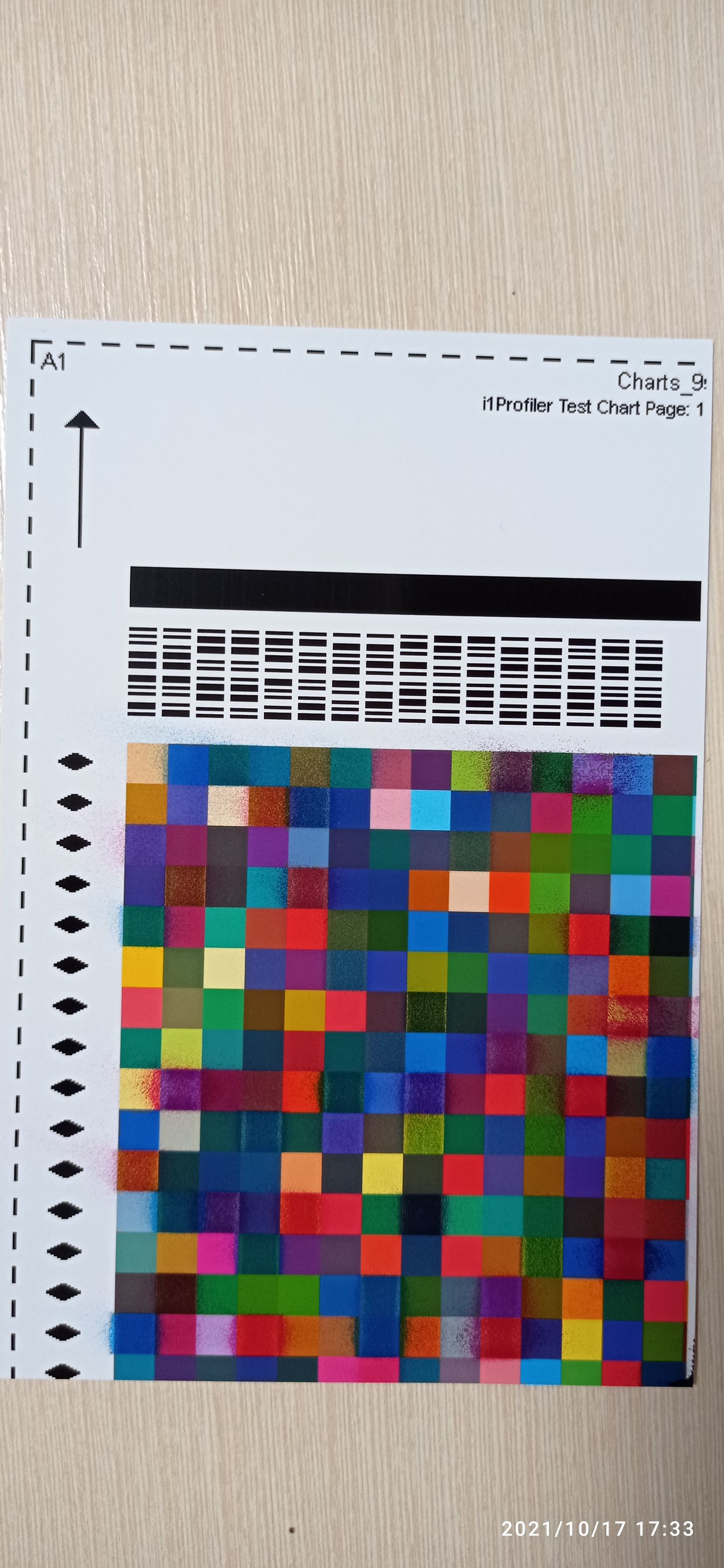

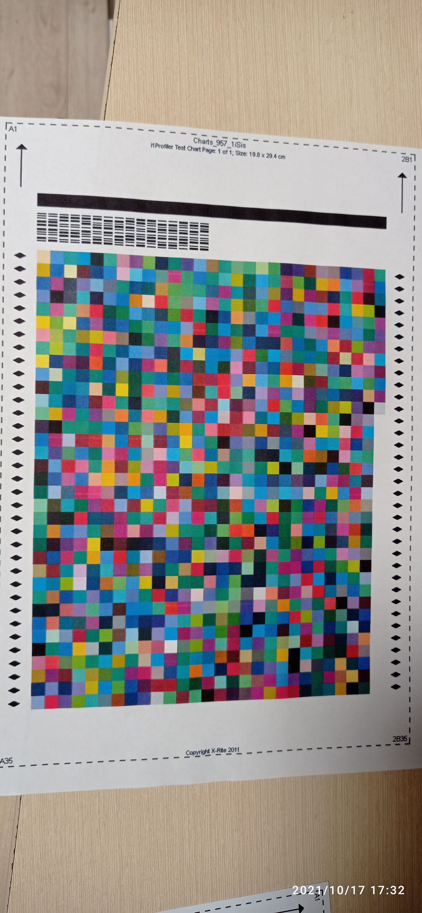

Добрый день.
Только у вас на форуме нашел более-менее похожую на мою проблему.
При печати фотографий глаза и волосы заливало неестественно желтым цветом.
При чём проверка дюз говорит, что всё нормально и при попытке напечатать эту же фотографию на офисной бумаге в качестве "Текст+изображение" - всё печатается хорошо и цвета соответствуют действительности, а при печати на фотобумаге в качестве "Наилучшее фото" - идёт в некоторых местах перекос не то по желтому, не то по красному цвету.
Вобщем я незнаю, что у меня, но печать цветовой мишени на обычной бумаге и на фотобумаге - явно отличаются и на фотобумаге явно видно, что принтер явно моросит некоторыми цветами по области больше положеной.
Принтер: Epson P 50
СНПЧ: Colorway
Чернила: ColorWay CW-EW650
Фотобумага: ColorWay 210 g/m^2, Magic 210 g/m^2, BuroMax 180 g/m^2 и вообще пробовал разные фирмы и плотность.
Прикрепляю фотки печати цветовой мишени на обычной бумаге в качестве "Текст+изображение" (всё нормально)
и на фотобумаге в качестве "Наилучшее фото" - видно распыление некоторых цветов на соседние квадратики.
Принтер: Epson P 50
СНПЧ: Colorway

А вот и я.
Я же вернул СНПЧ с 673 обратно и вроде как печатал норм. Недельку принтер постоял, никто не печатал. Завожу, печатаю... ПЫЛИТ! Да что же за напасть...
Дюзы - идеально.
Тест режимов печати - идеально.
Сейчас буду пробовать вновь комбинацию - вернуть InkTEC - попечатаю с ним, предполагаю, что пыление уйдет. И тогда безоговорочно приговор 673 чернилам, видимо, действительно где-то какой-то цвет подделка...
Кстати, как определить какой цвет пылит?
На вашем месте я не раздумывал, что дело в чернилах... Он пылит-то с InkTEC, хотя это не дешевые чернила.
Давно эта СНПЧ с этими чернилами стоит?
Что на фотокачестве пылит - мне кажется закономерно. Потому что интенсивнее идет выброс чернил на одну и ту же площадь.
Дюзы - идеально.
