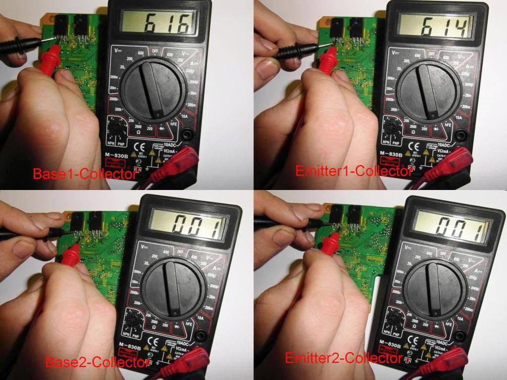

Спасибо, но вариант "задать вопрос на форуме" мне нравится больше. Я конечно не радиоэлектроньщик и всю свою сознательную жизнь думал что у транзистора три ноги, но с тестором "на вы" знаком.
транзисторы звонятся как обычные
я прочитал некоторое количество информации на просторах сети, но нигде не указаны референтные значения и способ измерения
я понимаю что это как обычно, но я не знаю как это
относительно коллектора, на обоих транзисторах у меня на всех ногах получилась цифра 480-500(ну примерно), коллектор-масса кз, если поменять щупы местами везде обрыв цепи...
из всего этого я делаю вывод что плата живая.

| Сообщение #9 Отправлено 27 сентября 2021 - 17:16
относительно коллектора, на обоих транзисторах у меня на всех ногах получилась цифра 480-500(ну примерно), коллектор-масса кз(средняя нога-масса), если поменять щупы местами везде обрыв цепи...
это похоже на правду?
