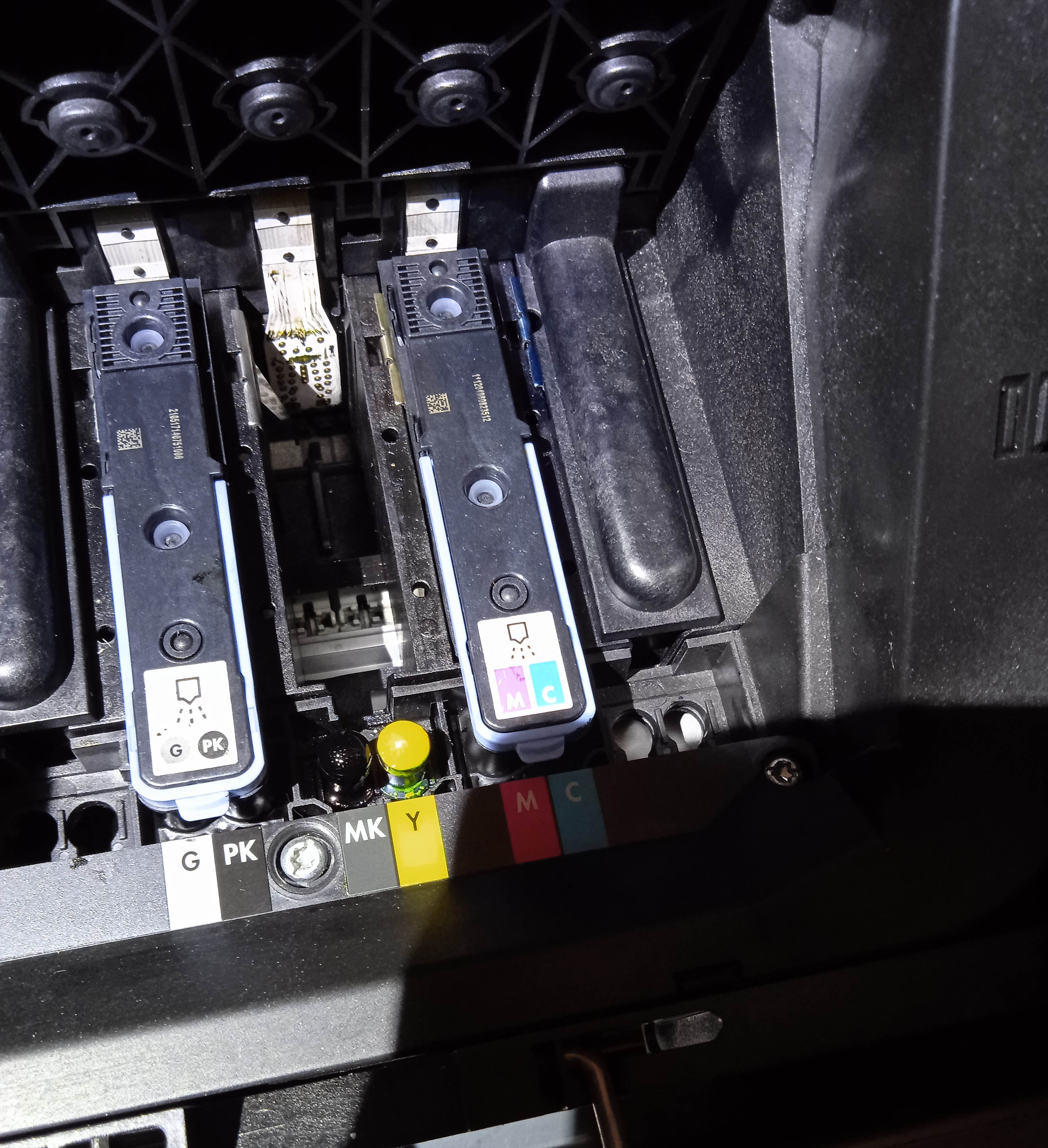

Ремень новый заказал, уверен что смогу сам его поменять благодаря ютубу, чернила старые вылил, ПЗК промыл и свежие налил. Головы снял, развоздушил... Короче аппарат в нормальном состоянии и вполне себе печатает.

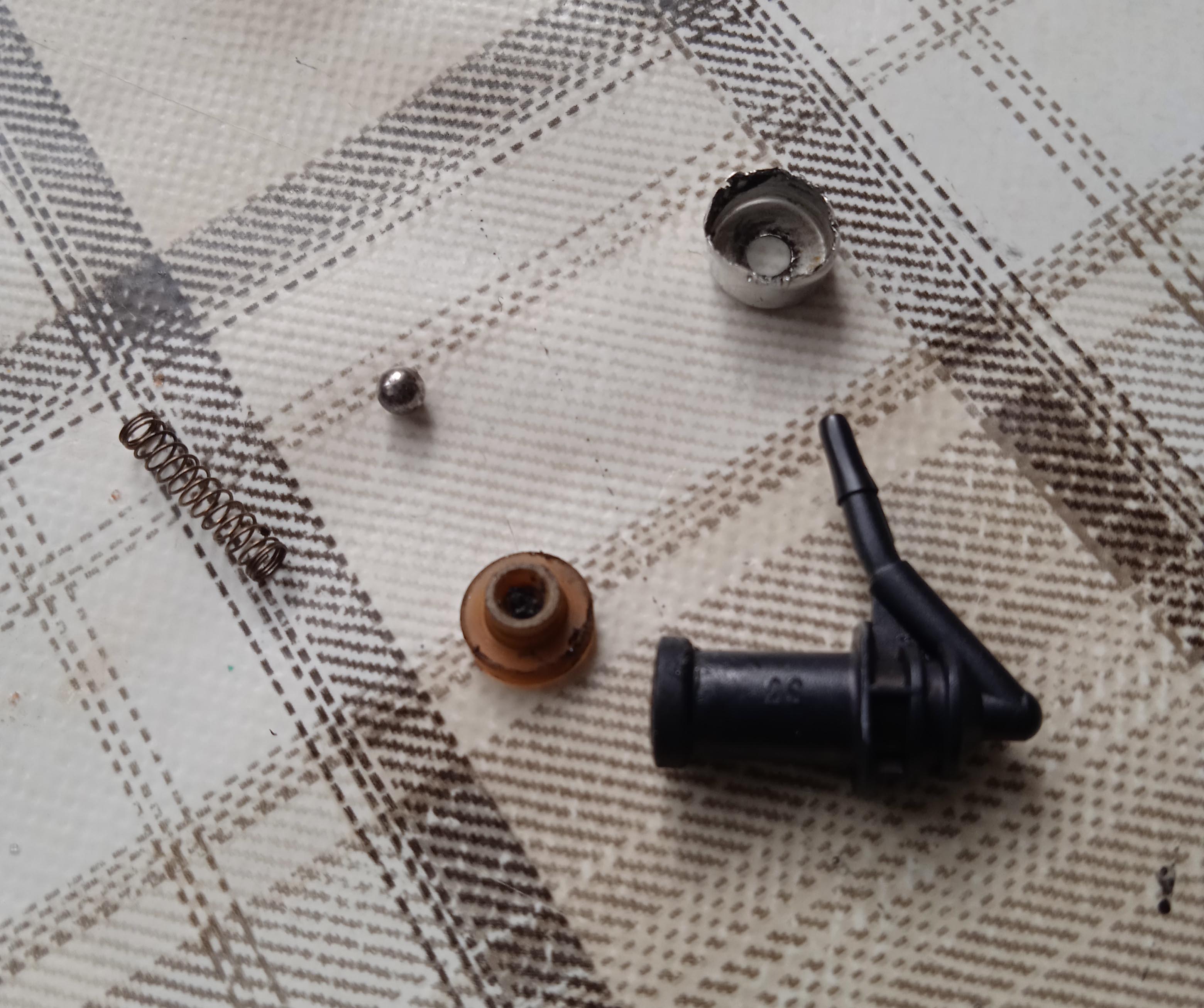

Однако меня смущает один момент... При снятии головы Mk-Y из трубопровода выступают чернила. Желтый делает большую каплю. Я впитываю её салфеткой и больше чернила не набираются. А Мк будет выливать чернила пока воздух в ПЗК не перекроешь. На остальных двух головах такого нет, чернила не выступают. Когда голова установлена чернила не льются мимо (ну уровень в ПЗК точно не уменьшается.). Причем голова после развоздушивания весит 61-62 грамма (ну с поправкой на точность весов), немного печатает и цвета пропадают. Вес уходит на 4-5 грамм. Я её снимаю, опять протягиваю через неё чернила, она опять немного печатает и всё по новой. Как это побороть?
