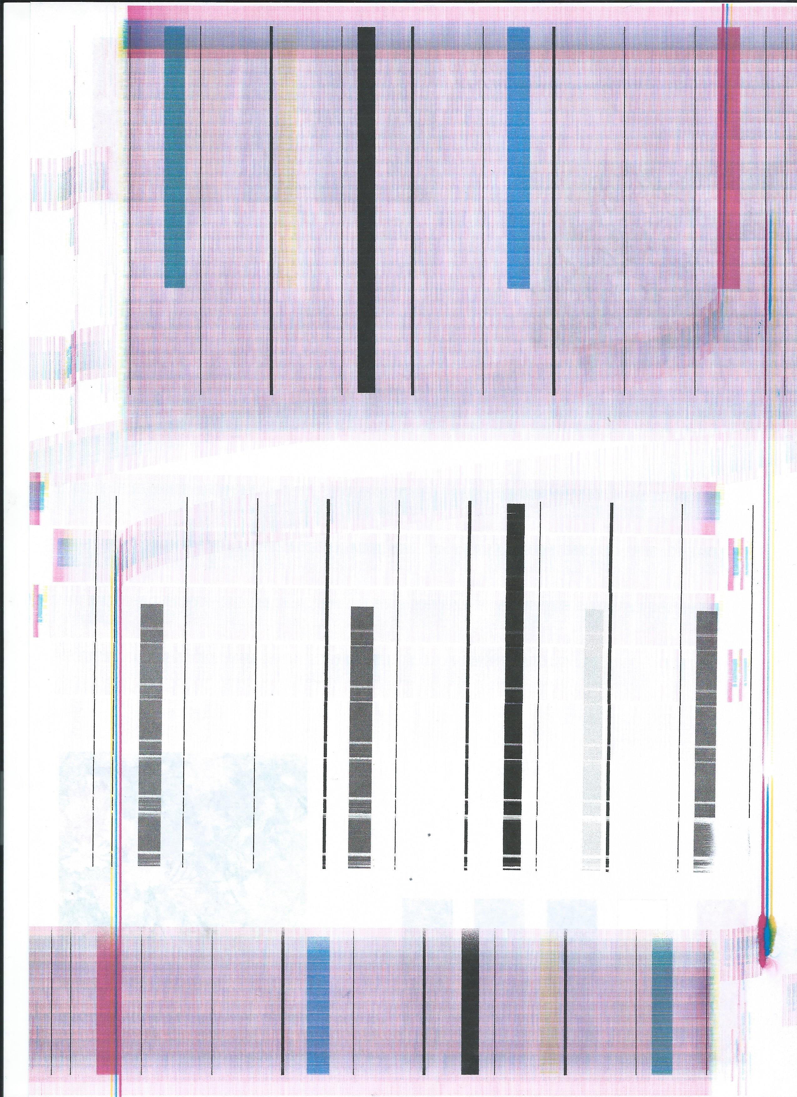

hp deskjet ink advantage 5525 (картридж 655) купил бушным. голова подсохшая. печатал красный только. достал головку, промыл ее аккуратно, давление шприцем не создавал, только салфетки и разбавленный нашатырь использовал. поставил обратно, все шлейфы подключил. ставлю тестовую печать (сделал полоски в ворде) и тут вот такая ерунда выходит. полосы печатаются, но вдобавок принтер плюет на весь лист всеми цветами. скан приложил.
были три попытки: цвет наилучшее качество, цвет обычное качество, и чб обычное качество. по всех случаях головка во всех проходах срет цветами, видно даже сбоку тонкие полосы (там головка стояла пока бумага протягивалась).
что это может быть? вроде везде контакты сухие. головке капец?

roman4116, ничего другого в историях о применении жидкостей, не предназначенных для промывания принтера, и не бывает. А вообще, головы у этих принтеров, по опыту, почти не реанимационнопригодны. Если начался регресс - будет только хуже, если меры не принимать сразу.
