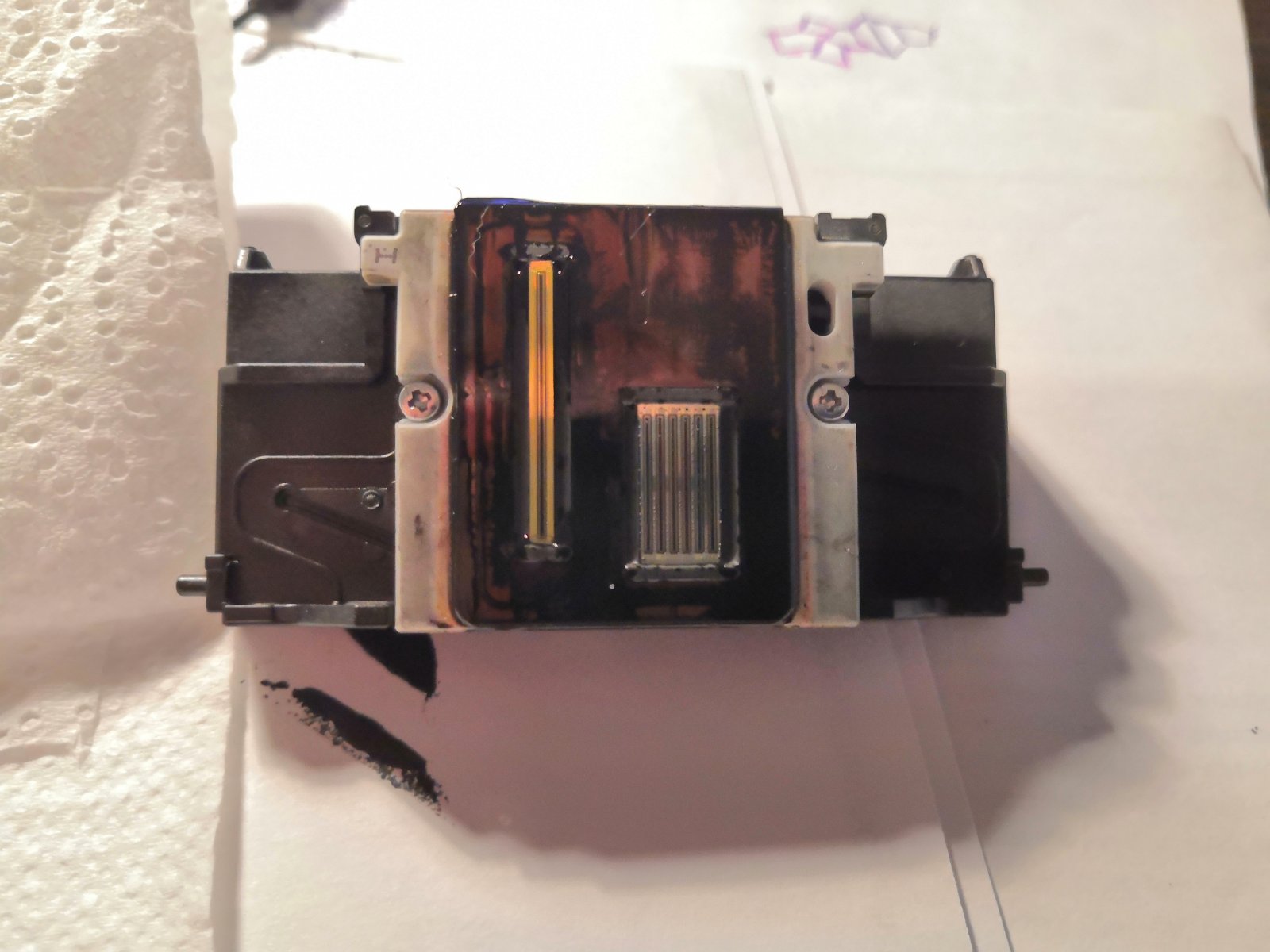

Есть принтер TS5040 который без проблем отработал ровно три года и три недели назад при попытке напечатать вылезла на пустом месте ошибка b203 выключил/включил и удалось распечатать, на следующий день при попытке опять распечатать опять вылезла эта ошибка только вкл/выкл уже не помогает. Пять нажатий(сброс) также не помогали, решил промыть ПГ достал она вся вчернилах, промыл полностью, это не помогло избавится от ошибки, ошибка возникает именно при попытке распечатать что то, при этом включение принтера сопровождается прогоном пустого листа и долгим ерзанием ПГ..

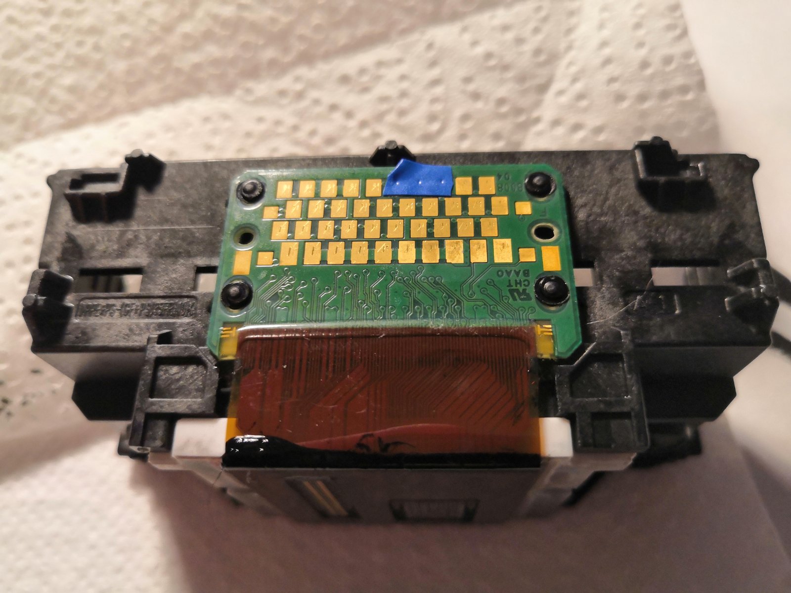

Сегодня наткнулся на статью где предлагается заклеить контакты, что бы отключить цветные картриджи меня бы это устроило
Достал ПГ она опять в чернилах,и катриджи полу пустые хотя были заправлены при прочистке и при этом не чего не печатал т.к она сдохла. Почистил, заклеил по такой схеме, хотя тут ПГ явно не такая как у меня
Естественно это не помогло принтер стал выдавать что ПГ не совместима ошибка 140
Далее решил заклеить три контакта
И о чудо принтер стал печатать все цвета, но сильно полосить, прочистка/глубокая естественно не помогала.. Решил попробовать заклеить всего 2 контакта вдруг из за этого полосит достал ПГ она опять чернилах снял заклейку и о чудо без неё все печатает но также полосит.

Почему ПГ в чернилах течет из картриджей? почему?
