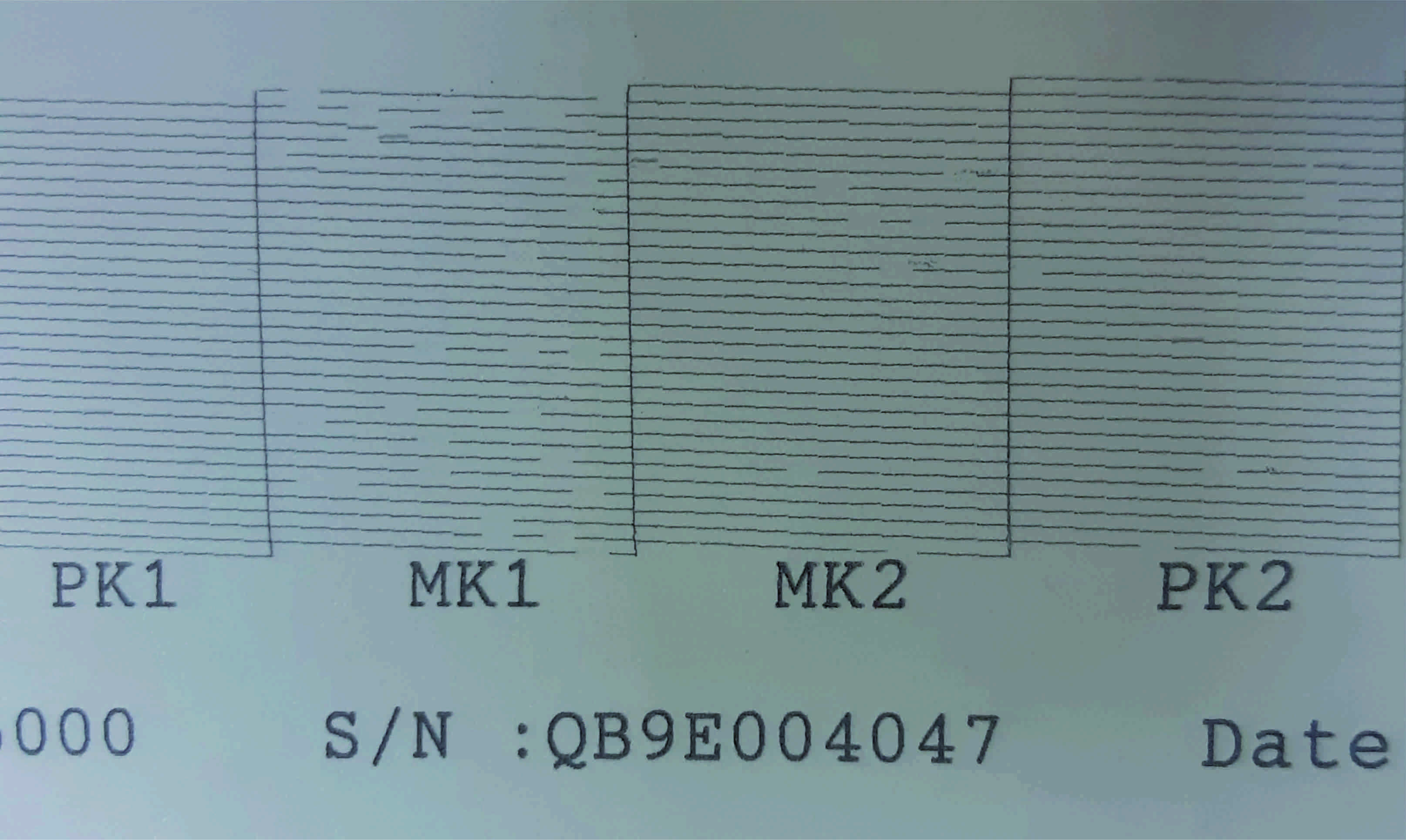

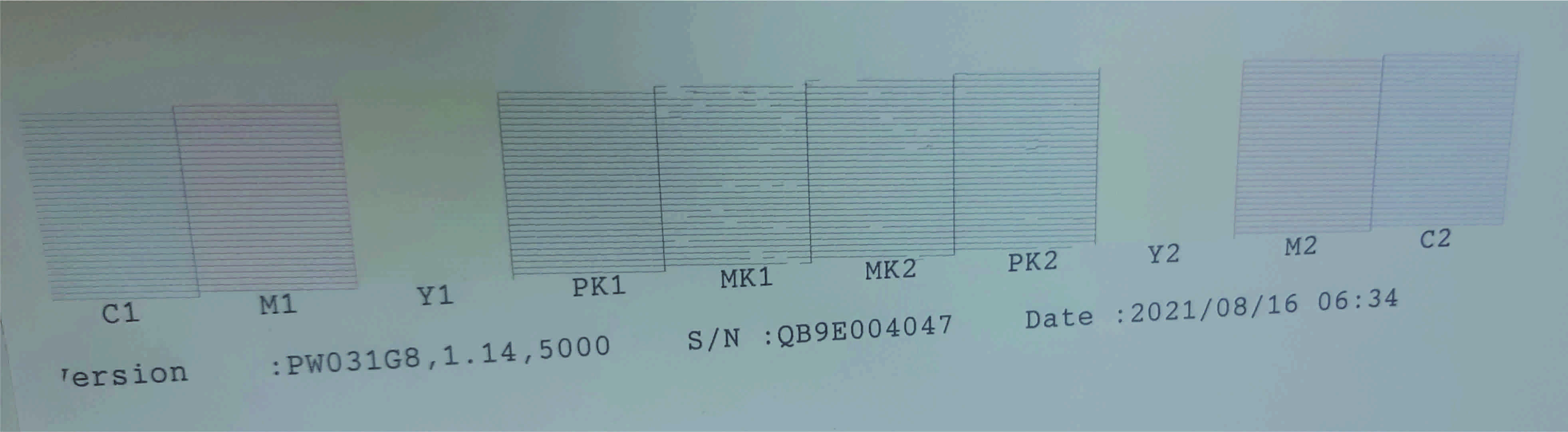

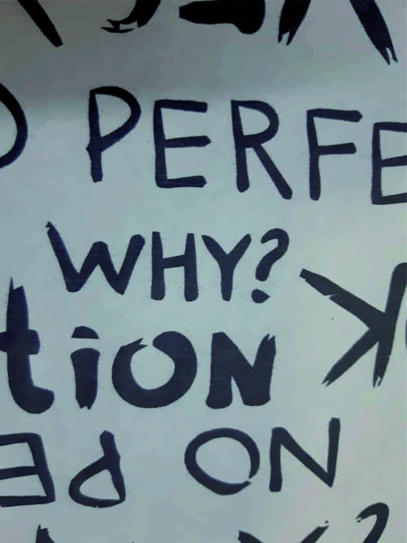

Здравствуйте, у меня принтер Epson SC-T7000, около 4х лет используется для сублимации. Стоит СНПЧ. Чернила InkTec SubliNova Smart DTI.

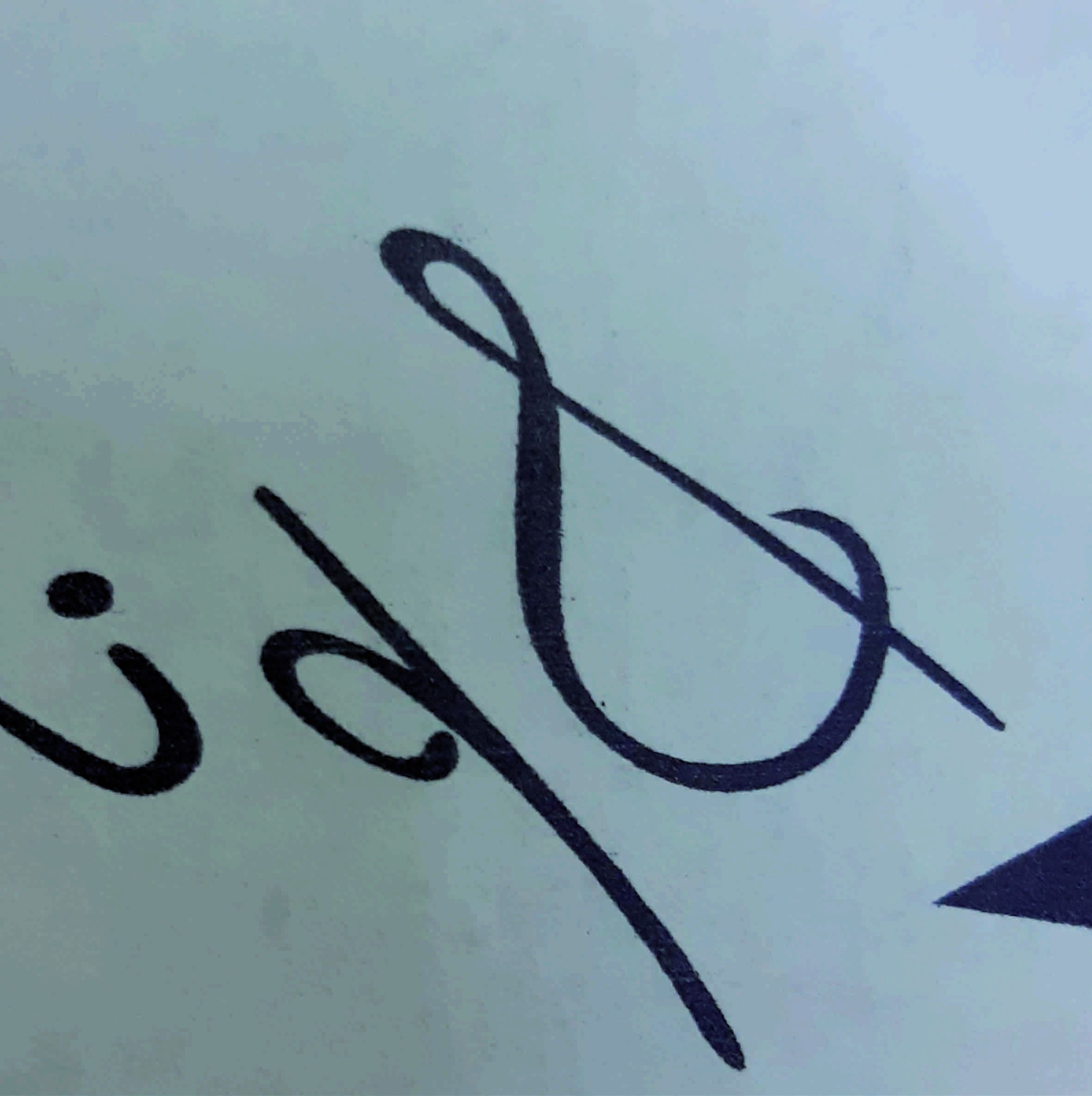

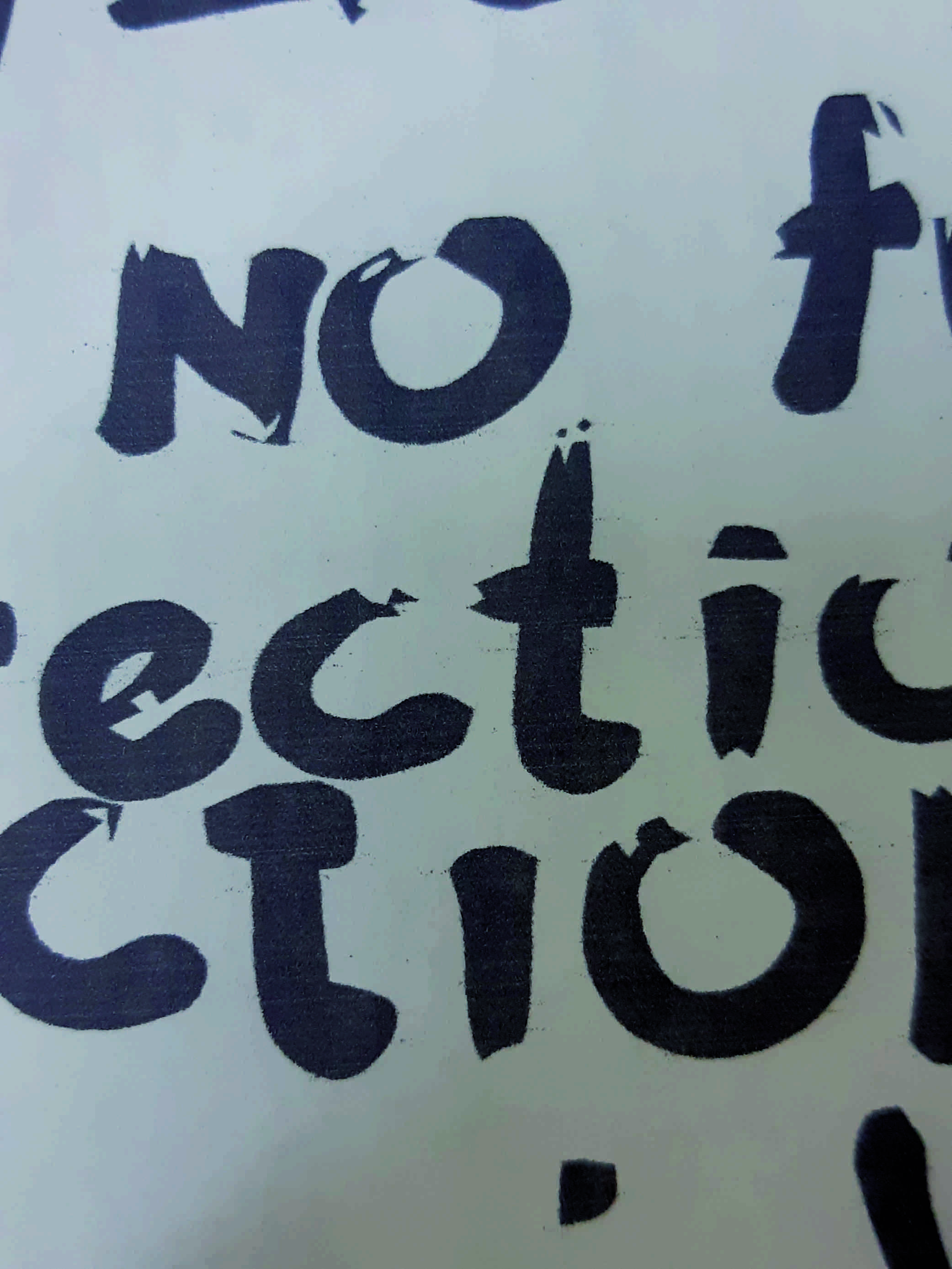

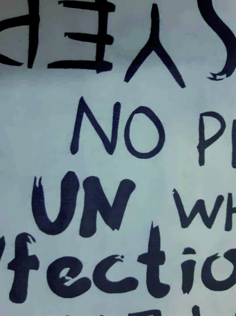

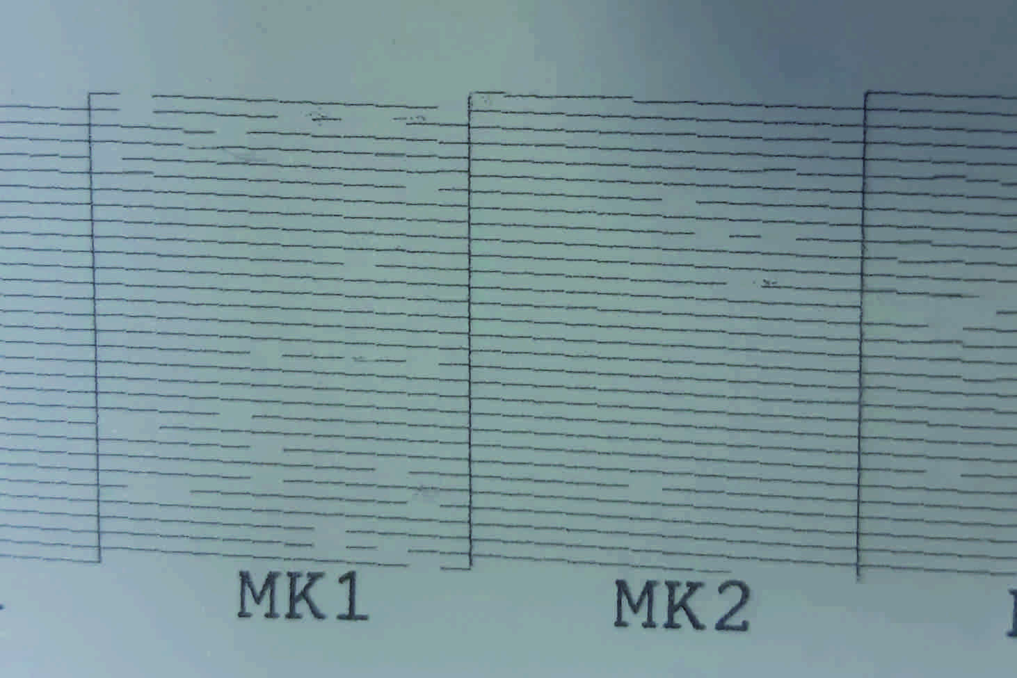

Понемногу стали появляться пробелы на MK1/MK2. Со временем их становится все больше. Сейчас при печати черным цветом, особенно если текст, между буквами, либо на границе печати, в тех местах где черного не должно быть, видны полосочки, точки- грязь. На остальных цветах печать хорошая, этой проблемы нет.
Подскажите, пожалуйста, что можно с этим сделать?

light_l, для начала, сменить чернила, потом смотреть капу, чистить активную и пассивную парковку, потом если шо снять голову и прокачать через демпфер промывку и голову промыть.

Ну так используй РК каналы чёрного ))) Они получше гораздо на тестах.
чернила сменила, парковки промыла, промывку залила в снпч промывала демпфер и голову, поменяла блок демпферов на новый...проблема не ушла...
как помочь принтеру?
| Сообщение #6 Отправлено 01 ноября 2021 - 12:56
light_l, ну тогда снимать голову и мыть ее, хотя это мало чем поможет. Замена головы может помочь.
