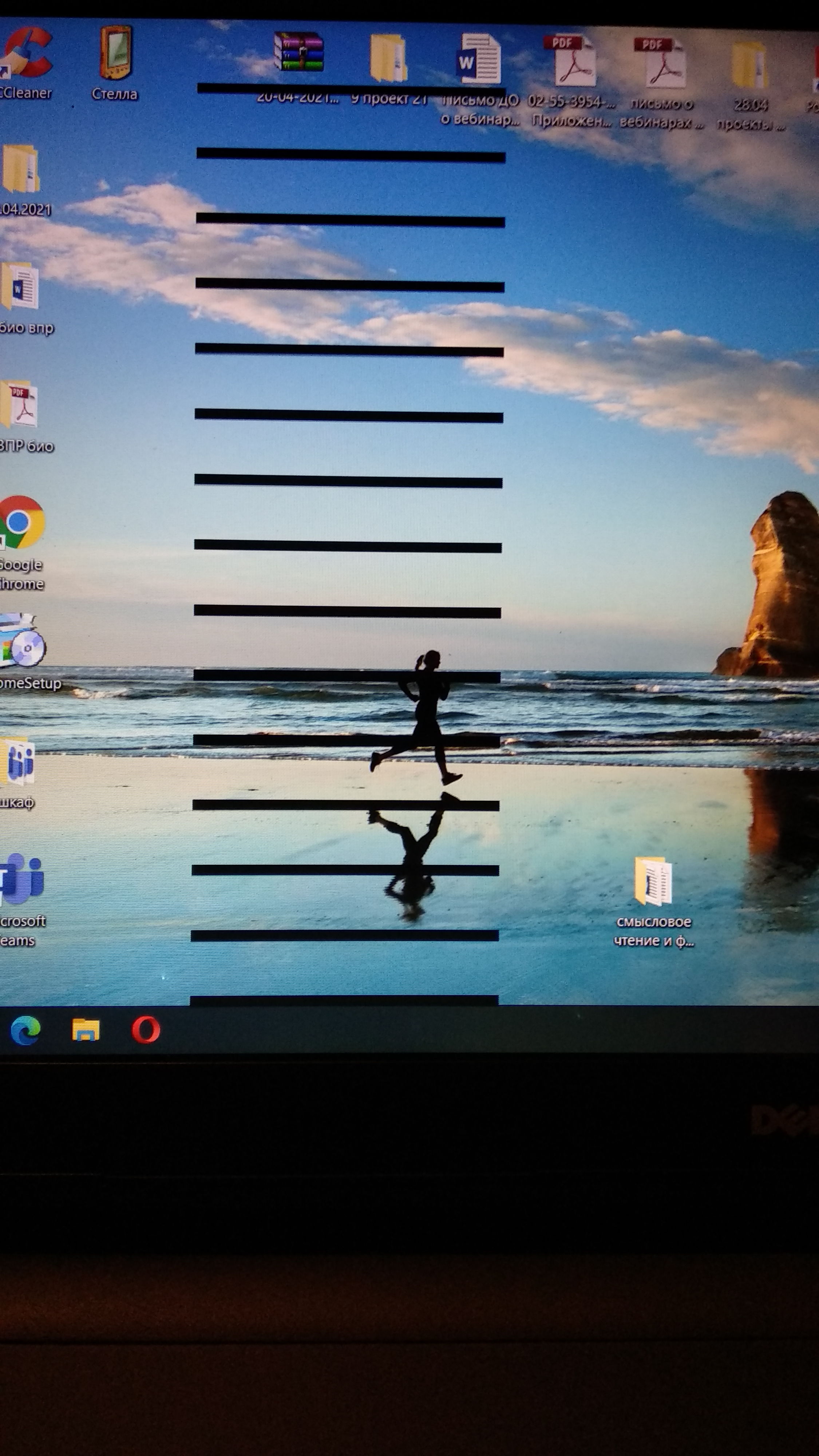

на ноутбуке делл при включении начинают часто мигать черные горизонтальные полосы.. они не передвигаются, однако могут быть толще или тоньше если экран поворачивать или надавить немного на нижнюю часть рамки экрана.
фото приложить постараюсь в течение суток.

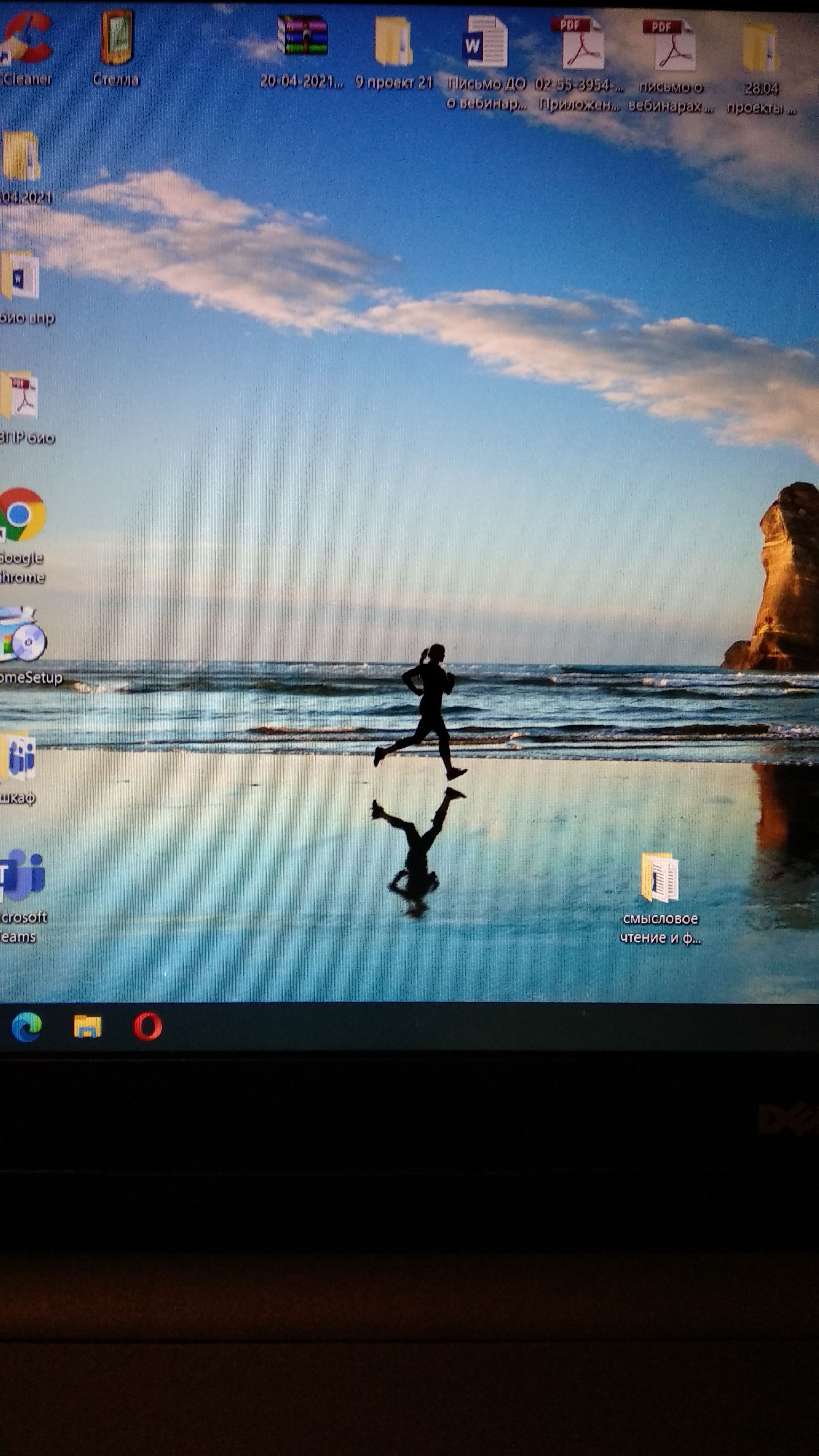

до этого эти полосы часто после включения через полминуты пропадали. теперь не пропадают.
что делать? куда копать?
это дело в шлейфе матрицы или разьемах (контактах)? или плата экрана неисправна?
на ноутбуке есть сенсорный экран, который отключен в диспетчере устройств так как сильно мешает работе (нижняя масть экрана немного нагревалась и сенсор неверно откликался).
заранее прошу прощения за такую формулировку вопроса.
ноутбук ранее вскрывал, но до вскрытия рамки монитора дело не доходило еще.
мигают короткие черные горизонтальные полосы на ноутбуке dell p51f001

| Сообщение #2 Отправлено 03 августа 2021 - 23:03
Шлейф матрицы. Скорее всего поможет только замена.
| Сообщение #3 Отправлено 07 августа 2021 - 00:45
Шлейф матрицы
эти полосы моргают часто, можно их порой убрать при определеннлм положении экрана или если понадавливать на экран снизу.
шлейф матрицы: как будто один пин перегорел...
замена шлейфа устранит проблему или возможно дело еще и в плате экрана и тогда экран также под замену?

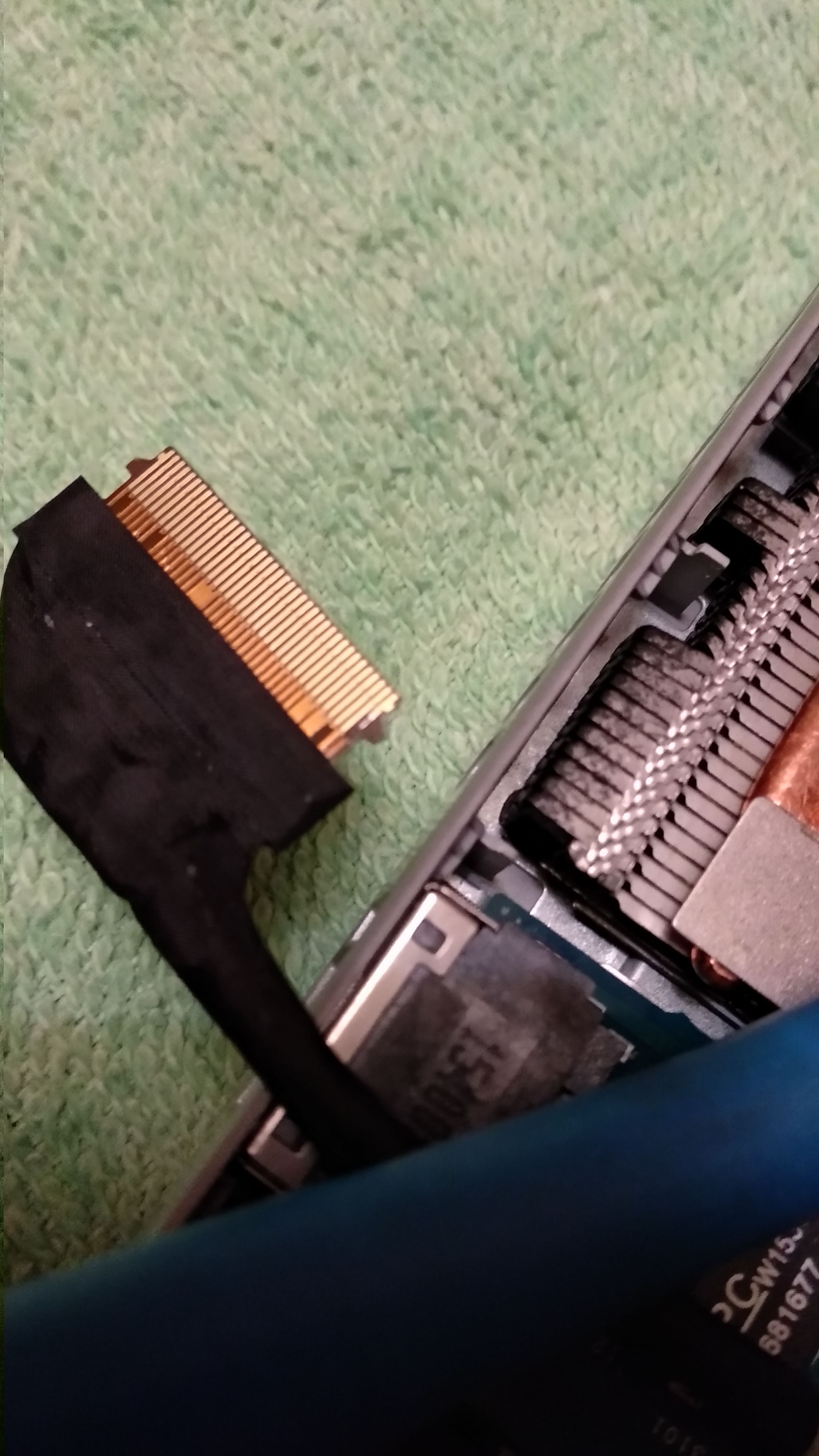

| Сообщение #4 Отправлено 10 августа 2021 - 23:06
в общем замена шлейфа мало что дала. разве что полосы стали раже появляться что-ли... можно быстро найти положение в котором изображение нормальное. но все же, это недоремонт. обидно. и проблема видимо кроется в плате монитора.
