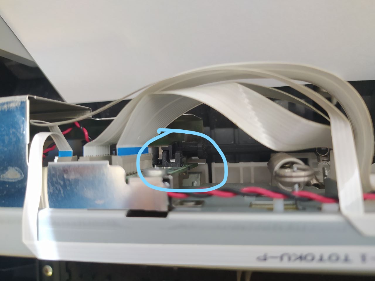

Доброго дня участникам форума. Имеется проблема с принтером Xp-330. При обычной печати документов на бумаге стандартной плотности через раз происходит пропускание листов, то есть захват бумаги произошел, ее потянуло на печать но в какой-то момент принтер решает отказаться от этой затеи и протягивает лист дальше. Причем стоит отметить что очень часто попытка подсунуть ему тот же самый пропущенный лист ни к чему так и не приводит, он упорно его пропускает и печатать дальше может начать только на другом нетронутом листе.
На принтере по информации PrintHelp отпечатано 52000 страниц. Ролики захвата и отделения поменял неделю назад - не помогло. Круг энкодера был немного в краске, очистил, проверил оптопару на нем - все чистое, но тоже протер - эффекта не дало.
Заметил что стабильное пропускание происходит именно когда печатающая головка вначале уходит в левую часть и лист проходит по ее краю (печать текста). При печати теста дюз и изображений как правило проблем нет, либо они проявляются крайне редко. В режиме печати "без полей" проблема не проявляется.
Прочистить "глаз" не пробовал (и вообще не уверен есть ли он там), не нашел инфы как правильно до него добраться и при этом ничего не сломать.
Прошу подсказать в каком направлении копать.

| Сообщение #3 Отправлено 08 июля 2021 - 11:39
"Флажок датчика бумаги" это тот, который поднимается при загрузке бумаги в принтер? А каким образом он оказывает такое влияние на поведение принтера? Вроде та оптопара срабатывает всегда когда бумага есть/нет.
| Сообщение #7 Отправлено 22 июля 2021 - 05:46
В общем заказал новый флажок. Пока ожидал, на старый просто для толщины наклеил небольшой слой двустороннего скотча, и надо сказать эта мера в полной мере сразу дала эффект. Новый флажок установил вчера, на старом выработка порядка 2мм по сравнению с новым. Неплохо так он сточился об бумагу. Anbel благодарствую.
