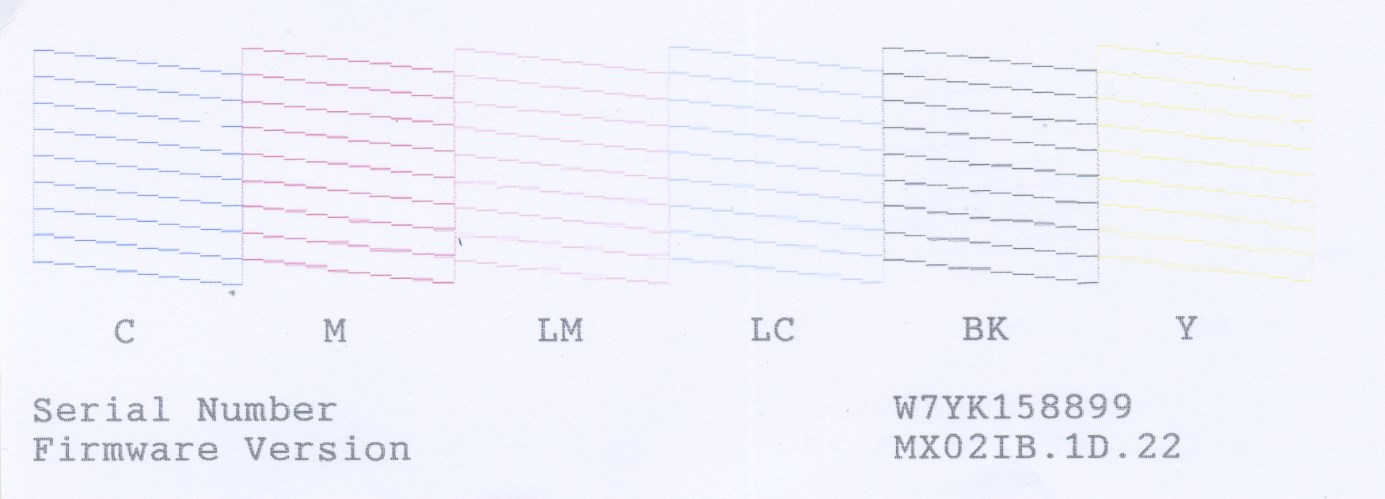

Epson l805 пробег малый, столкнулся с проблемой, на тесте дюз видно (почти на всех красках горизонтальные линии как бы распылены)
Чернлиа сублимация инктек 10. Прочистка штатными средствами головы ничего не дает..
Не прикрепился тест дюз
  • Прикрепленное изображение: Screenshot_1.jpg
|    Сообщение #2 Отправлено 01 июля 2021 - 15:33   9999
Загустели
|    Сообщение #3 Отправлено 03 июля 2021 - 18:11   gashekk
Тоже так подумал, слил все 6 цветов, залил промывку, пропечатали листов 50, залил новые, свежие чернила, отпечатал листов 30-50, результат тот же...
|    Сообщение #4 Отправлено 05 июля 2021 - 08:23   9999
Просмотр сообщенияgashekk сказал:
Тот же после 30-50-и листов или все эти 30-50 листов - кривоструй?
|    Сообщение #5 Отправлено 05 июля 2021 - 15:07   gashekk
С таким тестом дюз он печатает с полосами, когда залил промывку все был аналогично только с каждой отпечатанной копией изображение становилось более прозрачным, т.к вымывались чернила, потом выбрал шприцем остатки залил новые чернила, начал печалать, результат вообще без изменений...
|    Сообщение #6 Отправлено 06 июля 2021 - 08:42   9999
Мыть голову дальше
