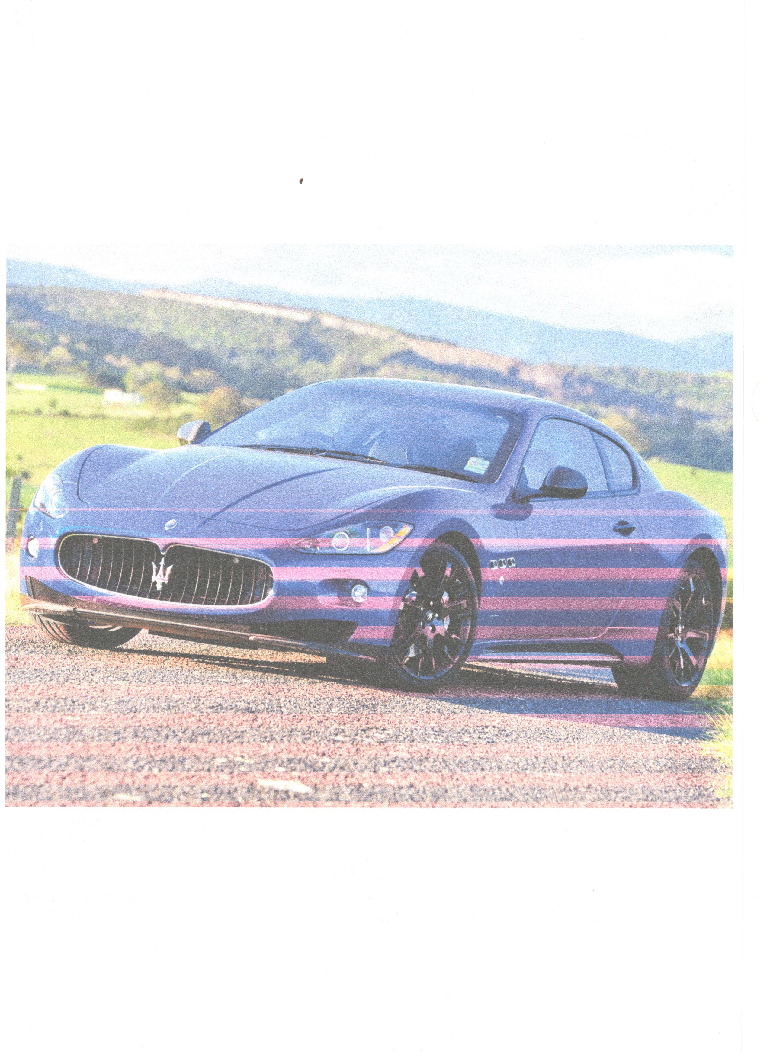

Всем привет. Выручайте. Есть принтер Epson l110. Пропадает синий цвет во время печати. Сделаешь ему прочистку, тест дюз нормальный. Начинаешь печатать картинку, то он с середины где-то уходит. И за место синего уже печатает розовый. Тест дюз делаешь, он уже плохой. После новой прокачки также. Стоит новая голова, новый демпфер. В демпфере чернила есть. Я так по нимаю, что нет давления. Первый раз с таким столкнулся. Чернила inktec Прикрепленное изображение: 001.jpg
|    Сообщение #2 Отправлено 01 июля 2021 - 11:29   9999
Воздух в демпфере
|    Сообщение #3 Отправлено 01 июля 2021 - 12:06   sergeiii
Значит где-то идет подсос воздуха. И именно со стороны снпч. Я правильно понимаю?
|    Сообщение #4 Отправлено 01 июля 2021 - 12:28   MaK7
Возможно и со стороны демпфера.
|    Сообщение #5 Отправлено 01 июля 2021 - 12:34   Anbel
Чтобы проверить депфер, нужно простопоменять их местами.
|    Сообщение #6 Отправлено 01 июля 2021 - 12:53   sergeiii
Демпфера 2 новых ставил. Без изменений.
|    Сообщение #7 Отправлено 01 июля 2021 - 15:36   9999

|    Сообщение #8 Отправлено 02 июля 2021 - 09:47   sergeiii
Все сделал. Демпфер полный. После прокачки цвет появился и после печати также цвет изсчес. Демпфер также остался полный. Такое ощущение, что прокачкой в голову закачал, использовал, а сами чернила в голову не поступаю потом.
|    Сообщение #9 Отправлено 02 июля 2021 - 10:44   Anbel
sergeiii, осталось посмотреть воздушный фильтр на танках.
|    Сообщение #10 Отправлено 02 июля 2021 - 10:57   sergeiii
И как посмотреть? СНПЧ же на Эпсон не разборное.
|    Сообщение #11 Отправлено 02 июля 2021 - 13:50   Anbel
sergeiii, хто вам такое сказал? все разбираетсо))))
|    Сообщение #12 Отправлено 05 июля 2021 - 10:36   sergeiii
Разобрал я снпч. Видно что в синий резервуар поступает воздух. Откуда именно поступает, найти не могу. Но если не найду, то снпч под замену.
