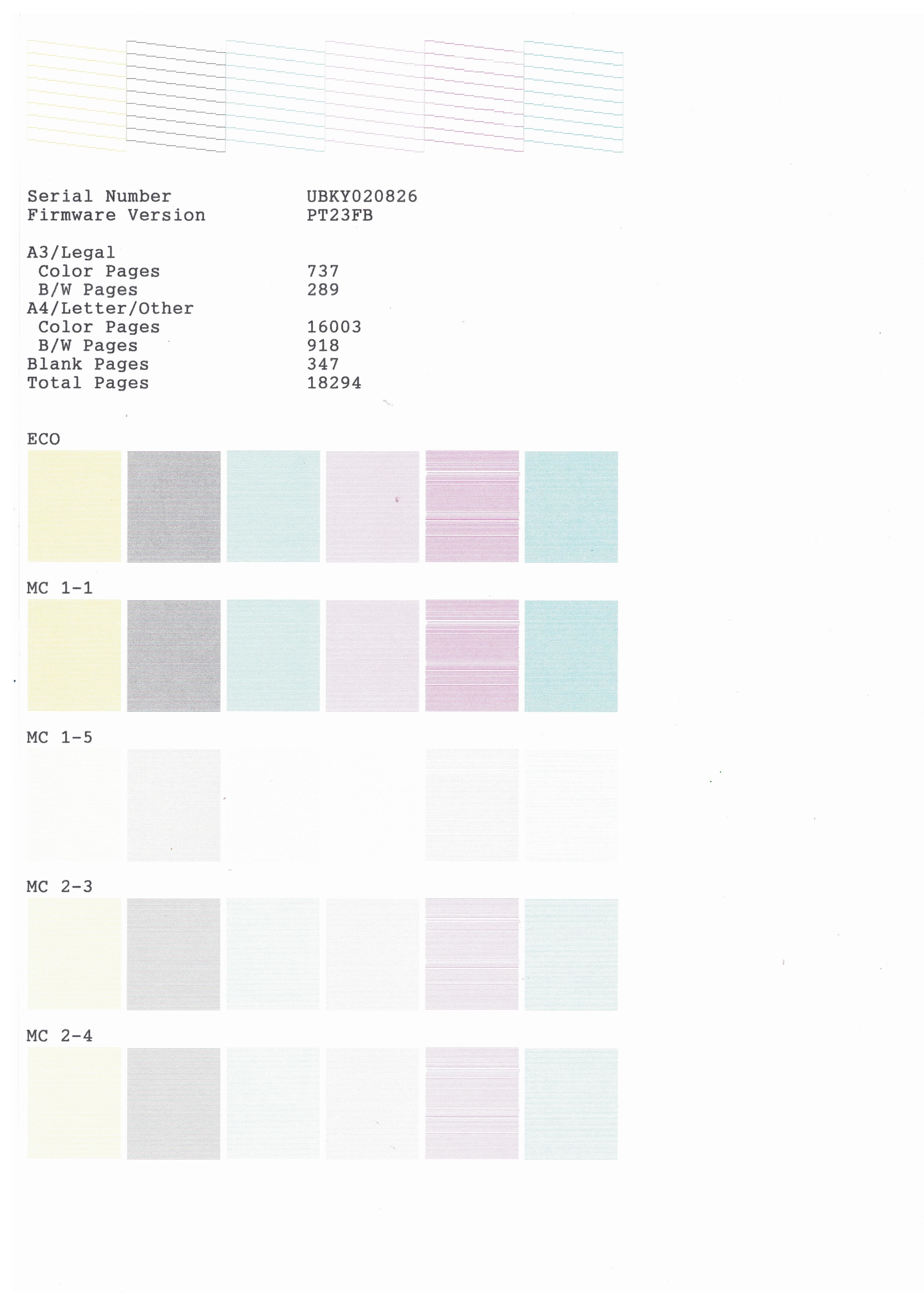

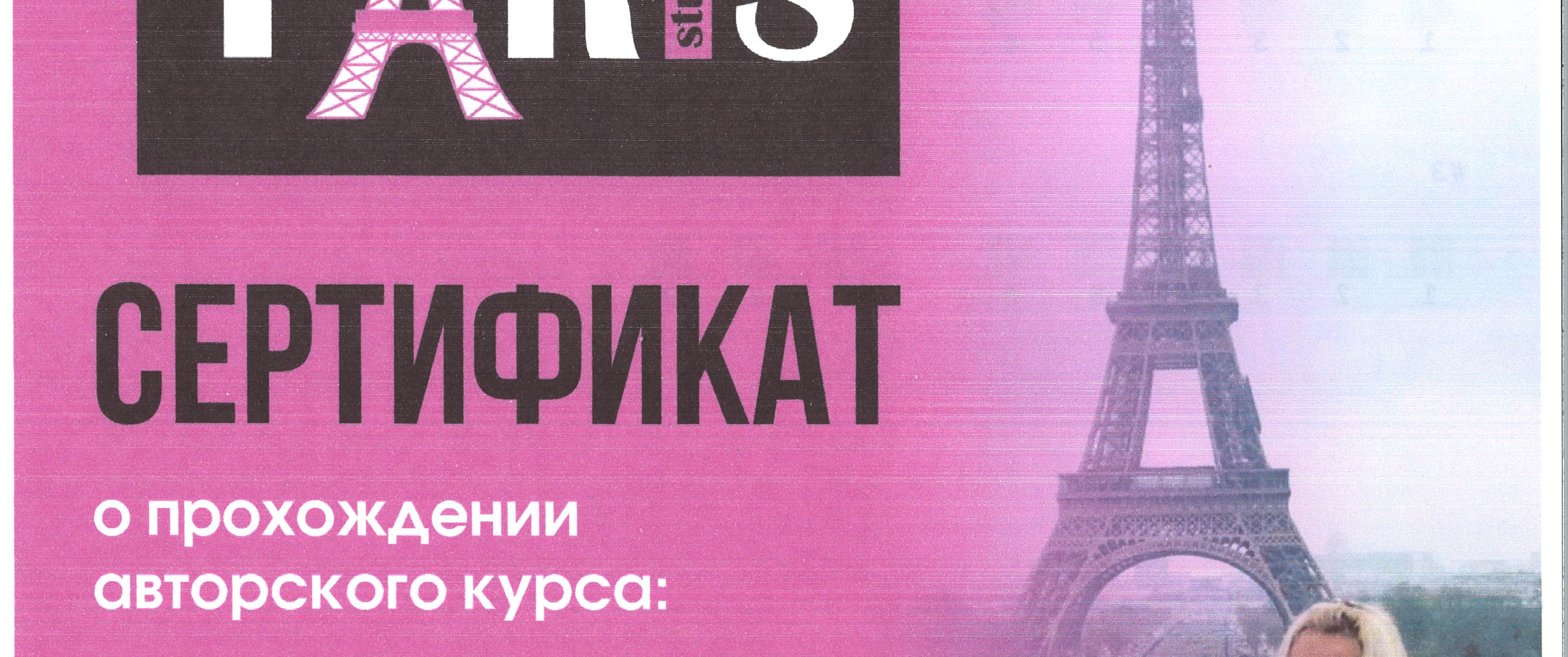

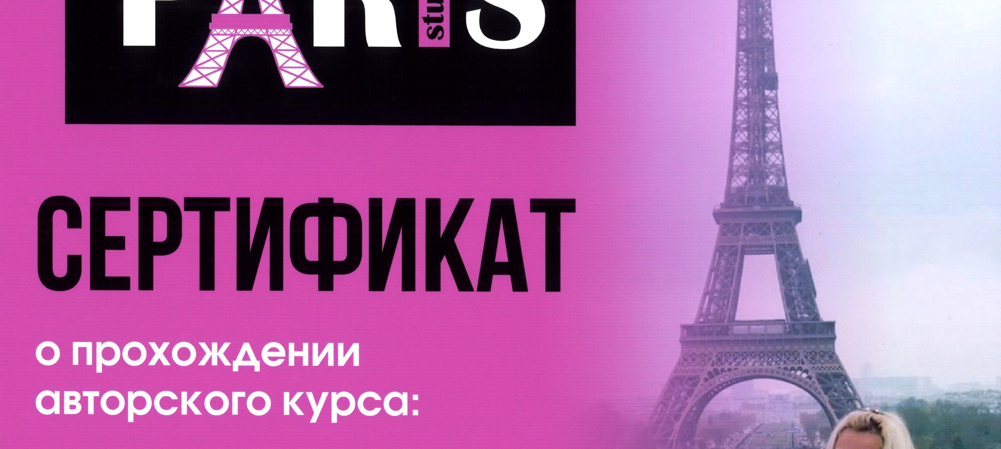

При печати фотографий даже на максимальном качестве, если присмотреться видно что чернила наносятся "полосами", раньше такая полосатость была только на стандартном качестве, теперь же и на высоком.
Тест режимов печати(из Принтхелпа) показывает странные пропуски в мадженте, из-за чего может быть такое ? С утра проверял демпферы, они были пусты процентов на 80, аккуратно откачал из них воздух, до полного заполнения чернилами, после чего тест дюз стал нормальный, но полосы сохранились. Чем это могло бы быть вызвано на ваш взгляд? Заранее спасибо за ответ.
Тест дюз+ Тест режимов печати
