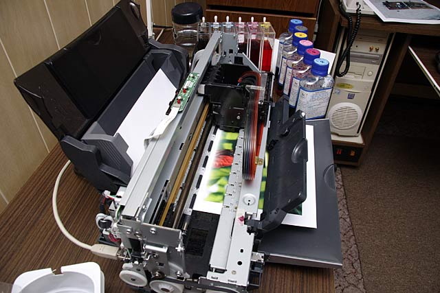

|    Сообщение #30 Отправлено 01 октября 2006 - 13:52   ЮХа
WWM E40, R220, самодельная СНПЧ, "скази-чип" от RESETTERS.
Идет печать с профилем от Episode на дешёвеньком матовом ЛОМОНДе...
Зашибись, ребята!
Обратите внимание на смазанность в районе движения шлейфа - это реальный снимок во время движения головки!
  • Прикрепленное изображение: post-2-1159703577.jpg

Дык я ж вроде бы не давал профиль для WWM и Lomond Mate :-X

Ес-но.
Но фотография нормальна с твоим профилем на матовой бумаге от ЛОМОНДА (односторонняя, 90г.) и с чернилами цц..., блин.. WWM.
Спасибо за профиль. Он нормален. А чернила...их же льют из одной бочки и клеЮт нужные наклейки, сообразуясь с личной наглостью. :)
