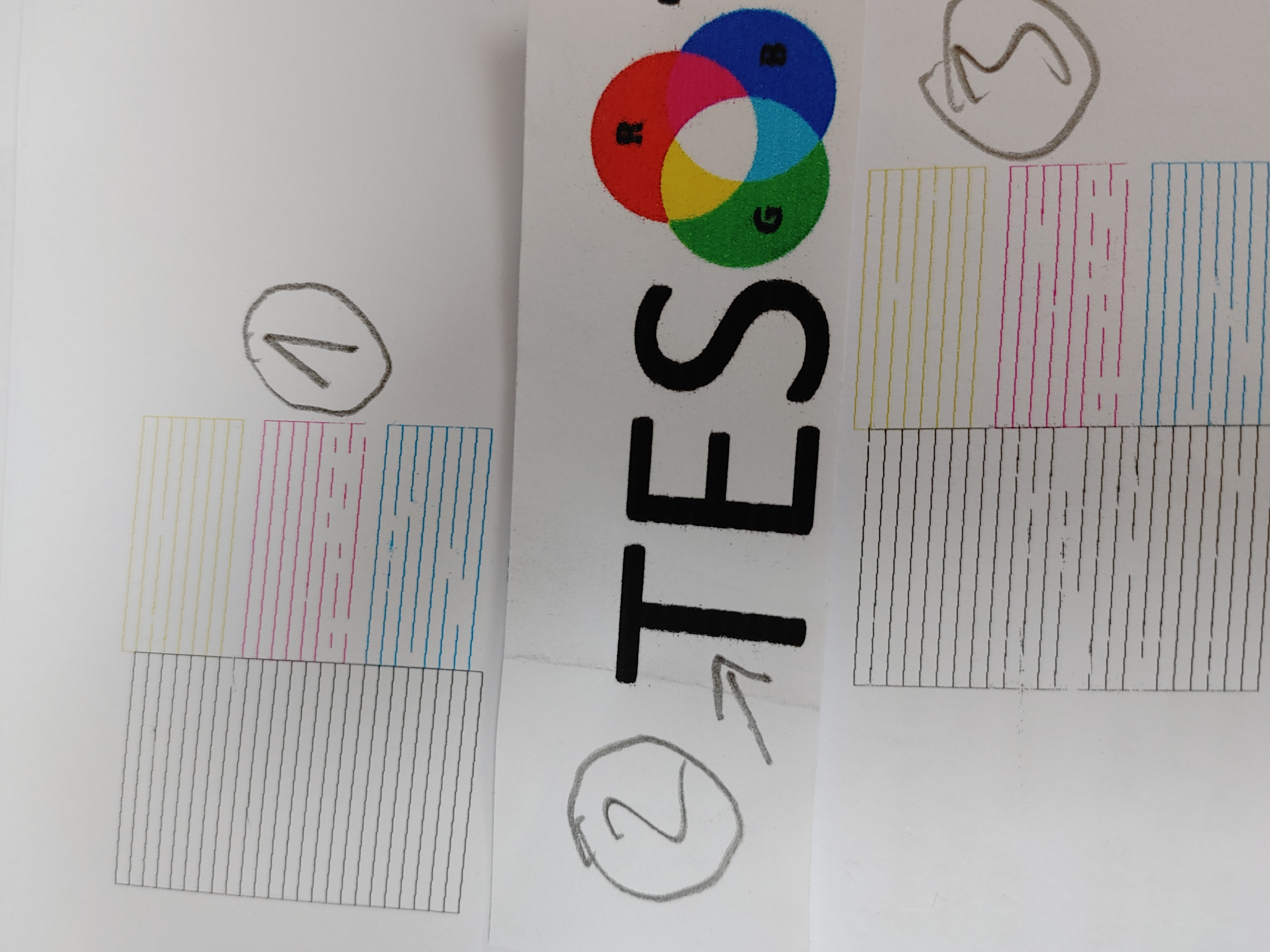

With new print head (PH same like L6190, FA35011) same problem .White lines on pictures ,nozzle check bad after couple correct pages?
новая печатающая головка была вставлена ??так же, как в L6170, FA35011. После нескольких правильно напечатанных страниц возникает та же проблема, что и со старой печатающей головкой. Белые линии на картинке, утолщение толстых черных букв. Проверка сопел на картинке. В чем проблема?

На тесте явно видно засер головы. Если голова реально новая - значит загустевшие чернила. Слить по максимуму, залить новые.
| Сообщение #5 Отправлено 18 июня 2021 - 20:10
Демпфера прокачали? Выпадение дюз происходит сразу или со временем?
| Сообщение #6 Отправлено 20 июня 2021 - 07:00
in the morning I have correct nozzle check.After 3-4 print out pages I get error on nozzle check and smured dots around letter on print page.

3cxmoskva, flush old inks and replace with new ones.
| Сообщение #8 Отправлено 21 июня 2021 - 07:40
peterq, при чем здесь новые чернила?
3cxmoskva, You need to fill in the system manually.

I puted new fresh inks,new adapters,new 4 ink tankks,same error? (tiny dots around the letter T in the picture ?)
Я поставил новые свежие чернила, новые адаптеры, новые 4 чернильницы, та же ошибка ?
-крошечные точки вокруг буквы Т на картинке
-чернильный насос или основная плата?

| Сообщение #13 Отправлено 22 июня 2021 - 13:34
В принтере заменили голову на НОВУЮ и она ТОЧНО ТАКЖЕ "пылит". Значит дело в чернилах, "пыление" верный признак старых чернил.
Поэтому я и предложил заменить чернила на новые, полностью убрав старые.
| Сообщение #14 Отправлено 23 июня 2021 - 08:30
Поставил новые адаптеры для чернил-ink dampers , новые емкости для 4 картриджей-ink tankks , чернила оригинальные epson 101, подозреваю, что крышка помпы плохая из-за отработанных чернил-pump cap .

| Сообщение #15 Отправлено 23 июня 2021 - 16:39
Резиновый бортик капы должен быть всегда чистым - простой водой и кисточкой достаточно промыть при загрязнении
