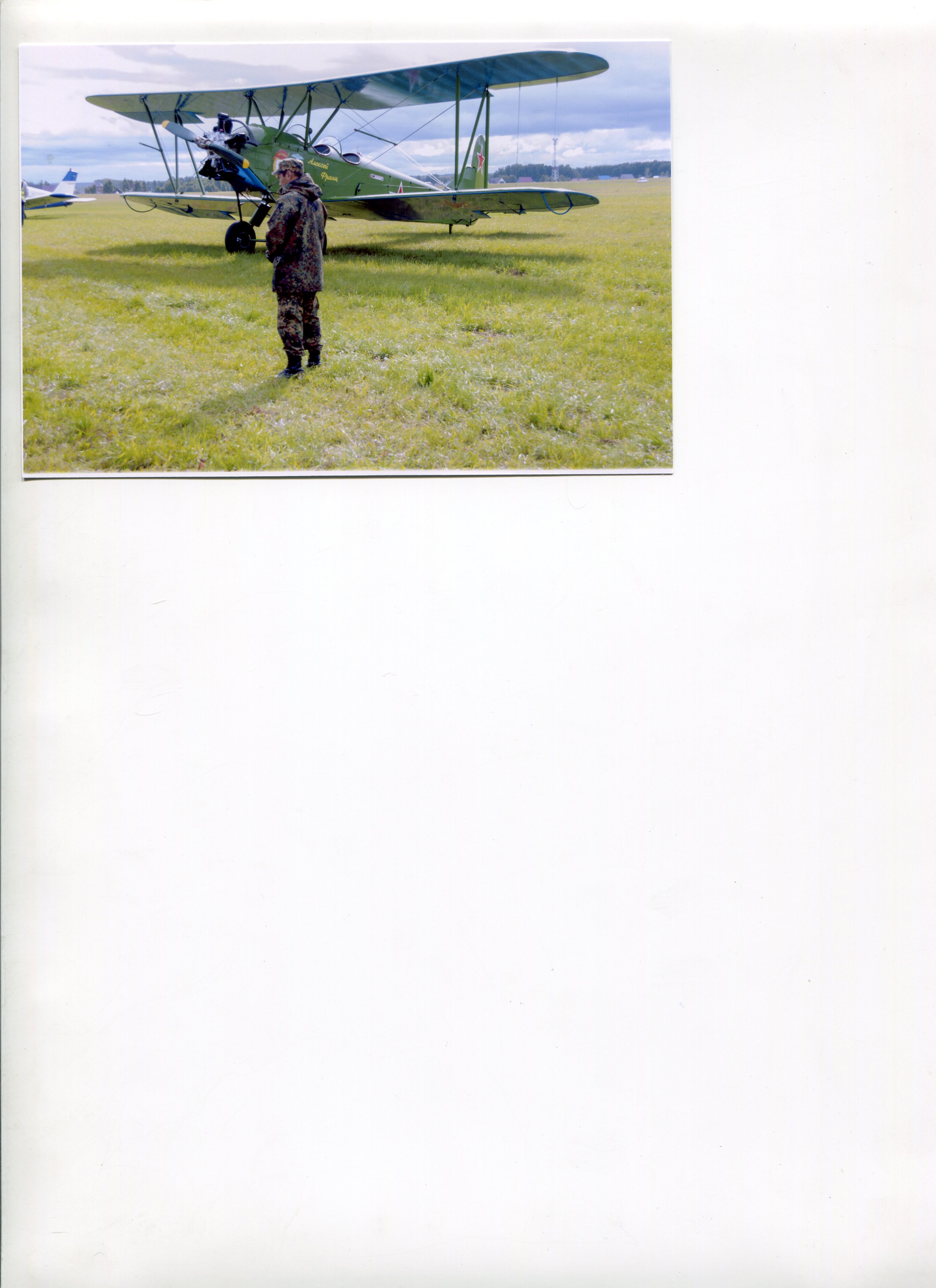

Подскажите что делать не пропечатывается край бумаги при печати без полей остается небольшая полоска примерно 1-2 миллиметра
принтер 1500w не припечатывается край бумаги

Судя по фото остаётся со всех сторон, а значит значения формата не особо причём, при любом формате бумаги верхний и левый края должны перекрываться.
Из того, что видно - либо реально печать ведётся без "без полей", либо надо юстировать офсеты сверху и слева.
Но в первое верится больше.

Верхний край вроде бы перекрывается .
Нет, смотрите внимательнее.

верхний край перекрываться при печате с полями поля не равномерные

Бумажка IST 230гр при печате без полей на любом формате появляется полоска.Уже пробовал и фотошоп и Qimage Ultimate и Epson Easy Photo Print на любой программе при печате эта паразитная полоса.Может проскок на один зуб? Мне сказали что в принтер попал пенопласт и пг заблокировалась и мотор пытался её протолкнуть и сильно хрустело что то в принтере.Да забыл сказать настройка печати высокая без полей

Я же написал при любом формате бумаги что 10*15 что а4 полоса снизу,при любых настройках принтера.Мне кажется что либо датчик энкодера барахлит либо сам энкодер хотя саму ленту энкодера я почистил.Либо датчик бумаги,кстати кто знает где на принтере 1500w расположен датчик который отвечает за позицию головки,общем который говорит ПГ откуда и докуда печатать

animator 05, бывают Эпсоны и без датчиков ширины бумаги (самые простые), на всех остальных PW датчик стоит снизу каретки. При этом само положение начала листа в принтере настраивается программно через Adustment Program. Хоть при каких-то настройках и бумаге печать без полей по переднему краю реально получается?
| Сообщение #14 Отправлено 21 июня 2021 - 13:09
Спасибо peterq победил проблему с помощью этой программы
