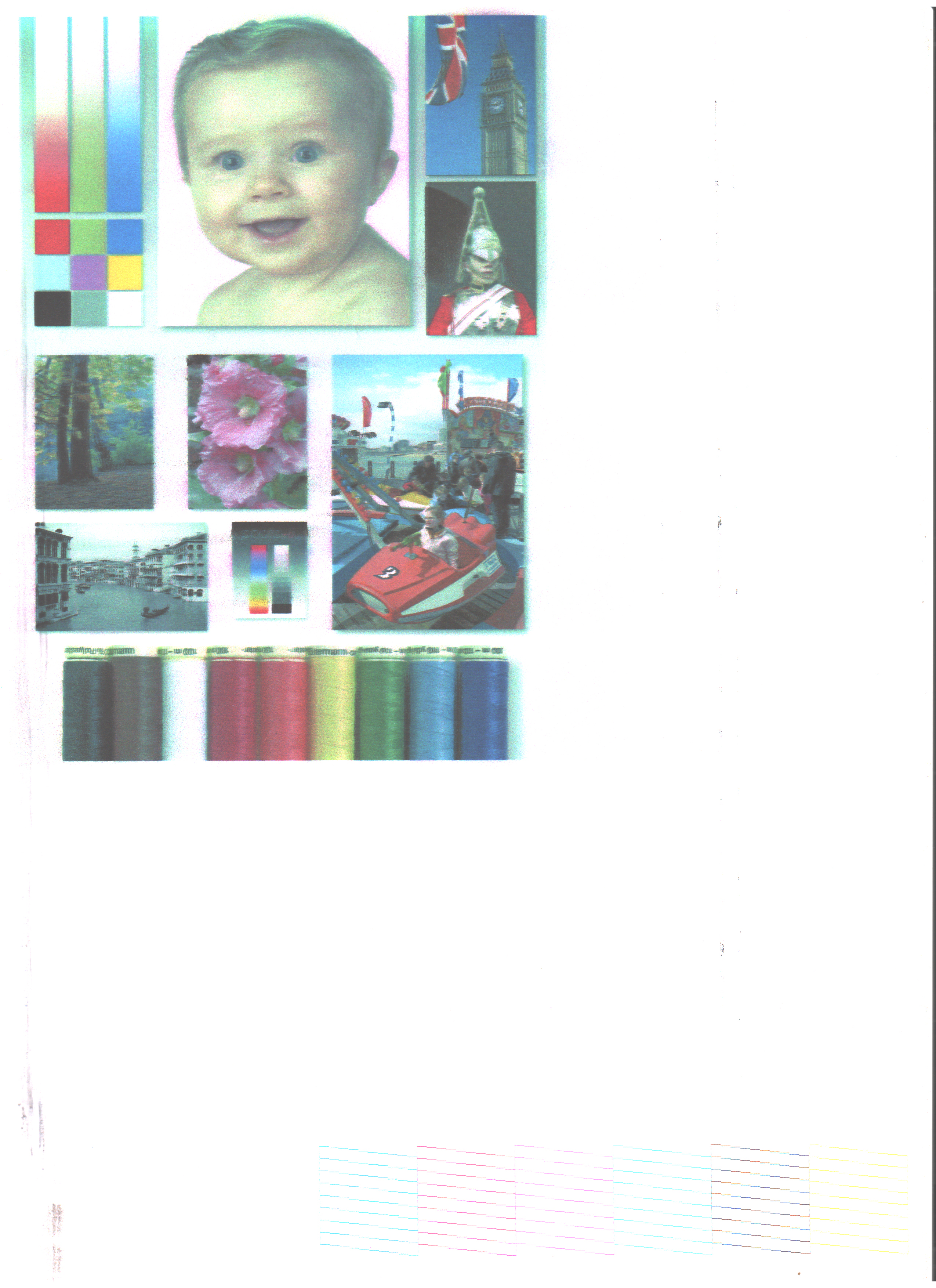

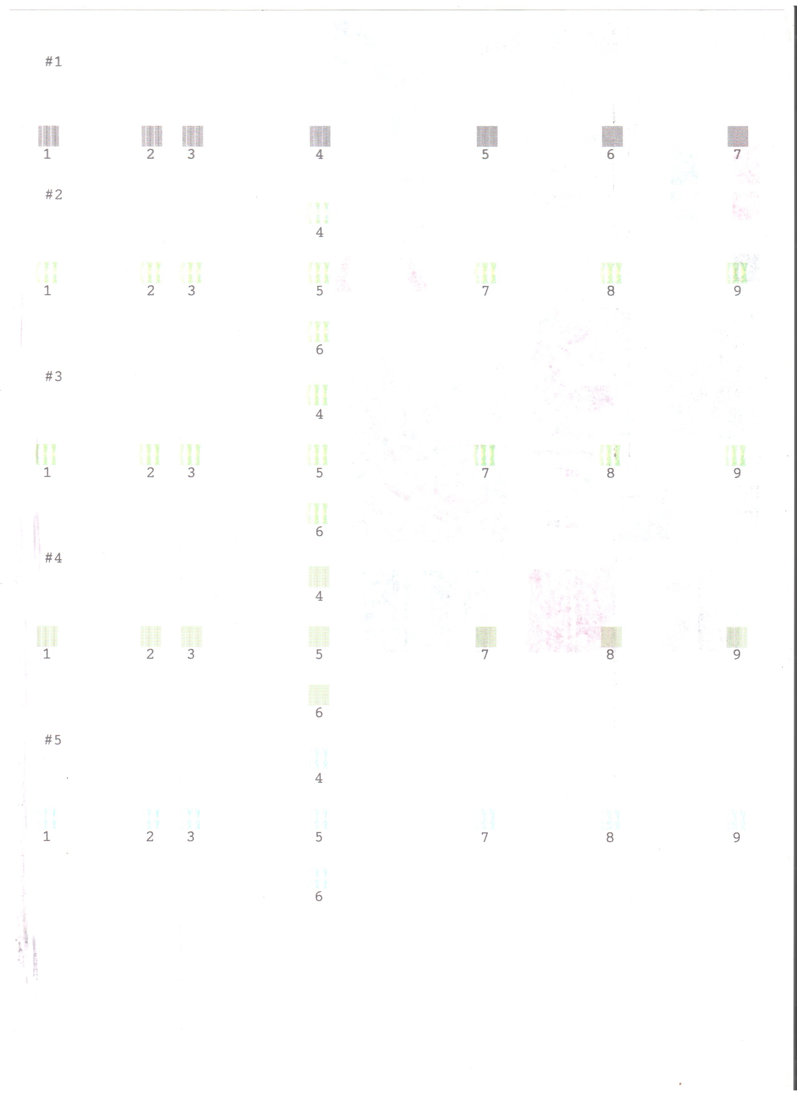

Добрый день. имеется принтер тх650 друг принес его, он им пользовался в офисе, и так как вышел в отпуск, то забрал его домой что бы не засох. Когда брал девчонки сказали что он начал очень плохо печатать. Сделал тест дюз, после нескольких прочисток тест дюз практически идеальный. Но при печати изображение двоиться и полосит очень сильно. Выкладываю скрины ниже. Разбирал его ставил возле шестеренок метки, думал возможно в них дело, хотя знаю что если метки не на месте принтер впадает в ошибку. Смазал вал на котором каретка ездит смазкой - не помогло. Поменял энкодерную ленту, тоже не помогло. Попробовал сделать калибровку ПГ, но при калибровке выдаёт вообще какую-то чушь. Первый ряд черные квадраты, второй ряд синие квадраты и половина не пропечатываются и пляшут в стороны. Третий ряд нормальный, четвёртый опять синие. Подскажите в чем еще может быть проблема. Может епром поменять ему, новый прошить через принтхелп?

Я же выложил, на фото где ребёнок снизу есть лесенка теста дюз!

ivankon88, в принтхелпе выполните "тест режимов печати", он гораздо показательней "лесенки".
Судя по картинке с ребёнком - как минимум нещадно "пылит" маджента.

Сдаётся мне , что на мелкой капле какой то из цветов не работает ! Тест режимов печати в студию !
