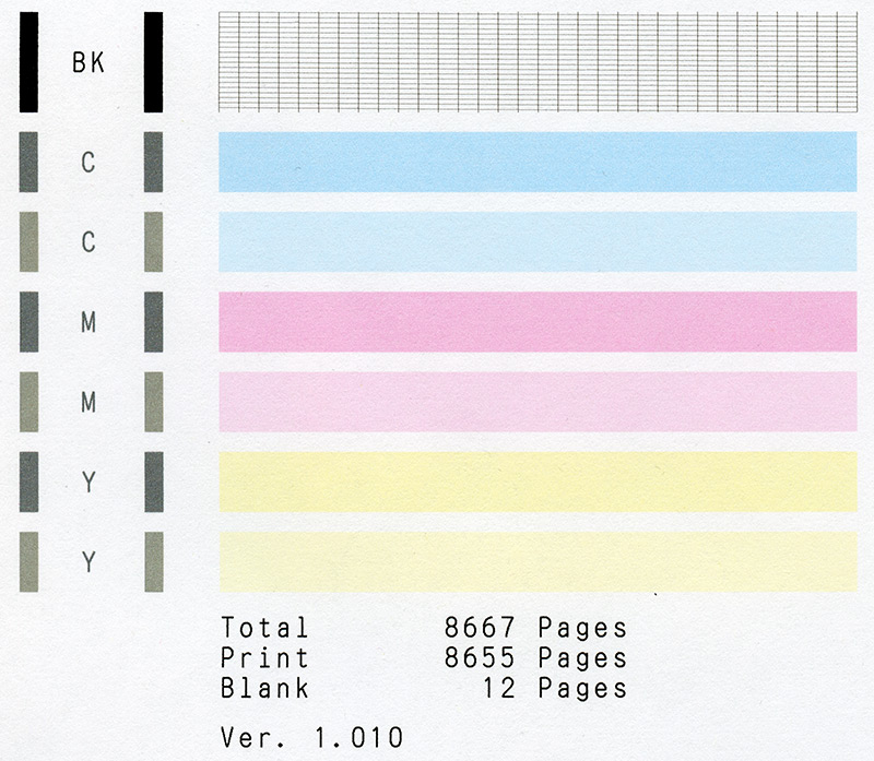

Для качественной прорисовки мелких деталей при печати фотографий применяются лайт-цвета. Вот откуда эти бледные повторы основных цветов. Правда это ненастоящие лайт, как в пяти-шестицветных моделях, где наряду с однопиколитровыми дюзами применяются более разведенные бледноватые чернила. В бюджетных принтерах печатающая головка это одно целое с емкостью для чернил, где можно разместить только три цвета. Печатающая головка в таких моделях имеет по два типа дюз на каждый цвет, 5 пиколитров для основного цвета и 2 для лайт-цвета. Для черного цвета таких ухищрений не требуется, 15 пиколитров вполне хватает для качественной печати текстового материала.
| Сообщение #3 Отправлено 11 июня 2021 - 22:19
Понятно. Бывает, что лайтовый цвет - полосит, а не лайтовый - нормально отрисовывается. Получается, что дюзы, в 2пл. - засорены, а на 5пл. нет. Я правильно понял? Так же, бывает и наоборот - 5пл. - полосит, а 2пл. нормально отрисовывается.
