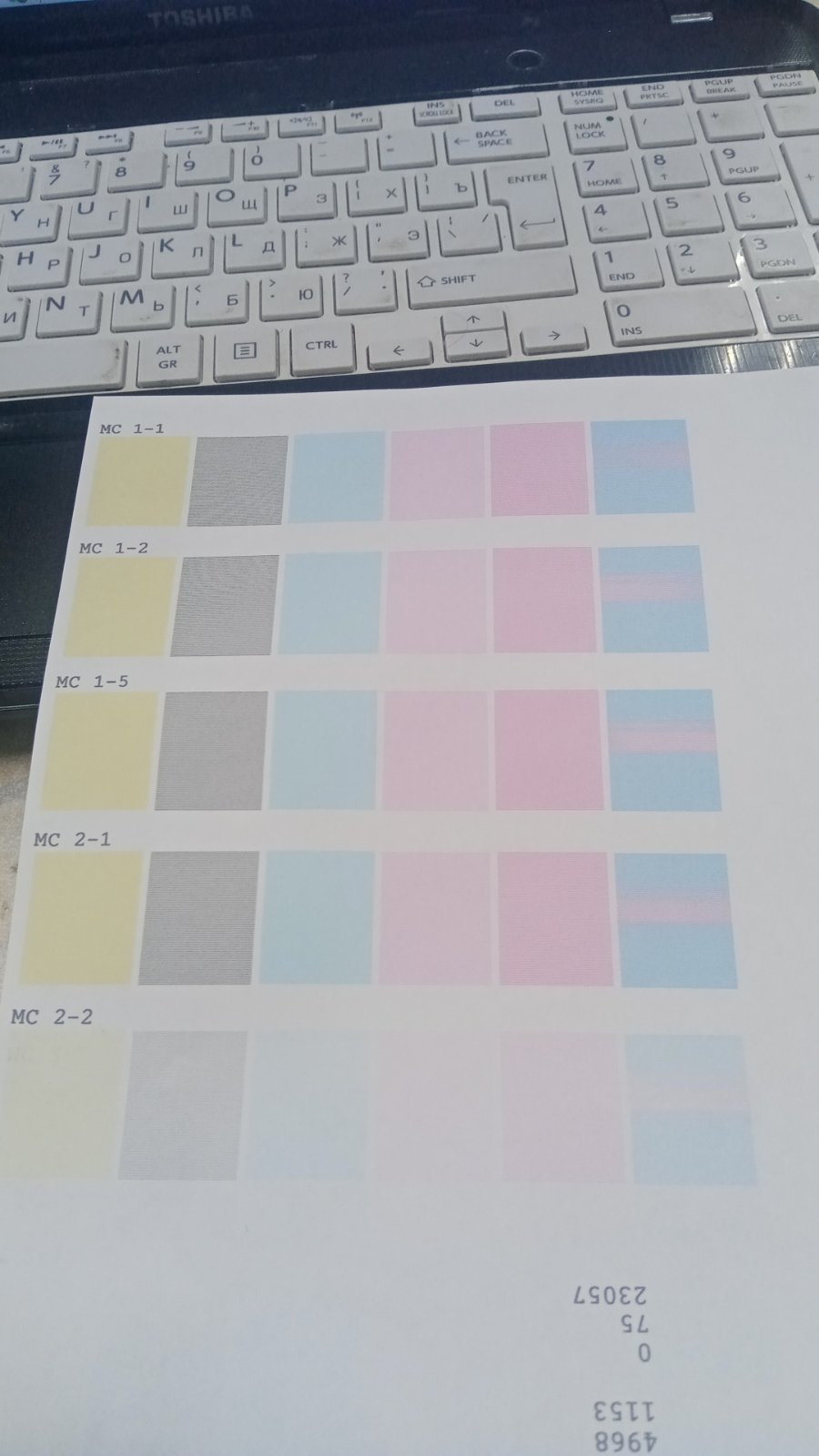

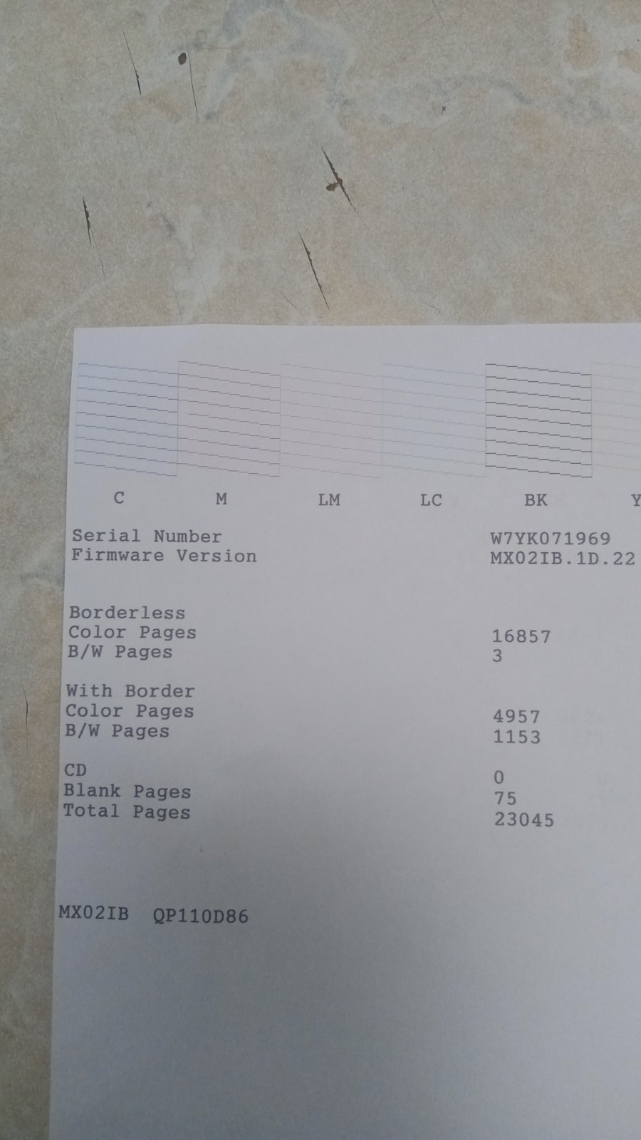

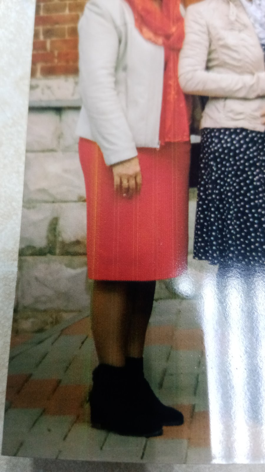

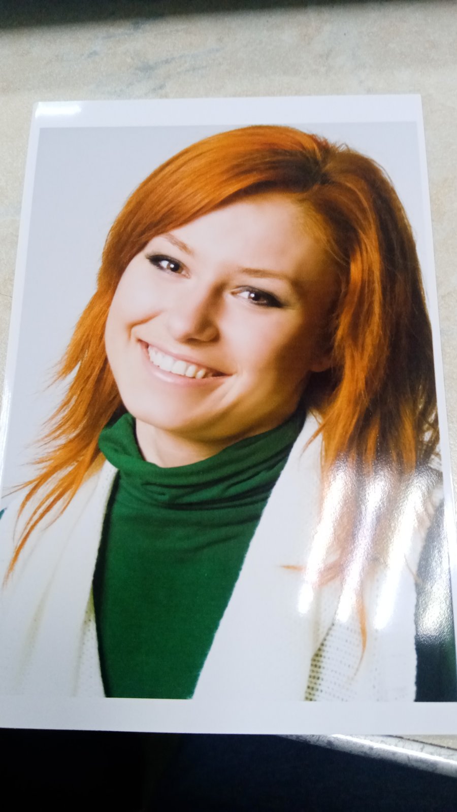

Добрый день. проблема такая.... печатаешь фото 10*15 1 шт норм , последующие явно полосит на красном, делаешь тест ,вылетает дюза на мандженте бывает в разных местах.... одна прочистка все восстанавливается... тест идеален. Потом печать и снова все по кругу... Чернил хост , печатую на нихбольше 3 лет проблем не было.... Пробовал прокачку демпфера, (первоначально мне показалось мало там чернил было на мадженте) но это не принесло результата, вывел слив ниже уровня в банку.... и еще один момент был, ранее ни как не проявлялся только на тесте, часть дюз на мадженте пропечатовался синим, после прокачки наоборот....

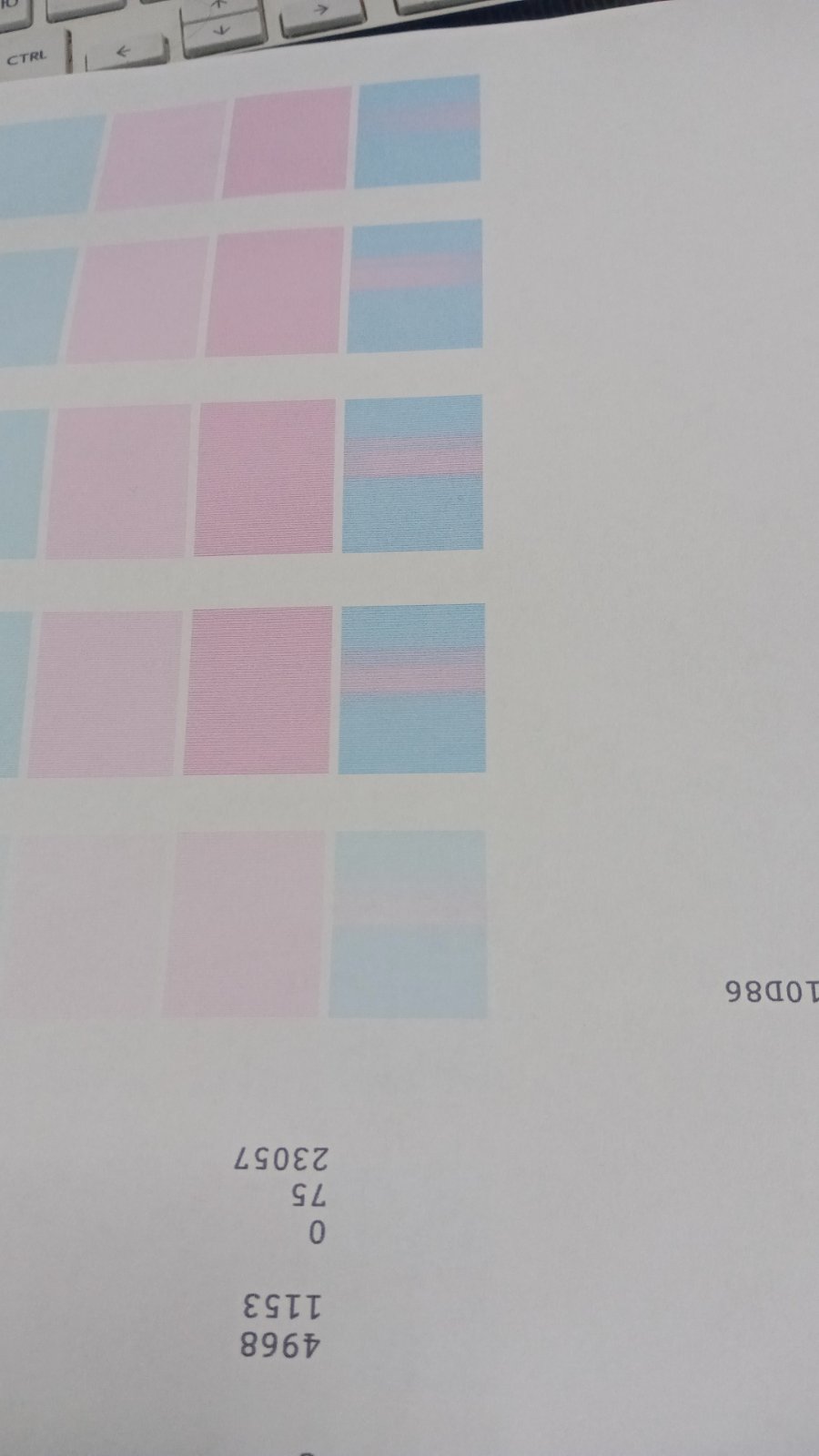

Вообще последнее фото немного напоминает разгерметизацию ПГ. Проблема "проникания" соседних цветов должна проявляться после отстоя принтера в покое и пропадать после прочистки или реальной печати (не печати теста дюз, там мизерный расход чернил).
Если это именно так - готовьте деньги на замену ПГ. Аппарат, как я понял, L800, пробег 20 тыс, может уже и пора голове на покой.
Чисто статистики ради - какие чернила используете и не меняли ли ещё ПГ?

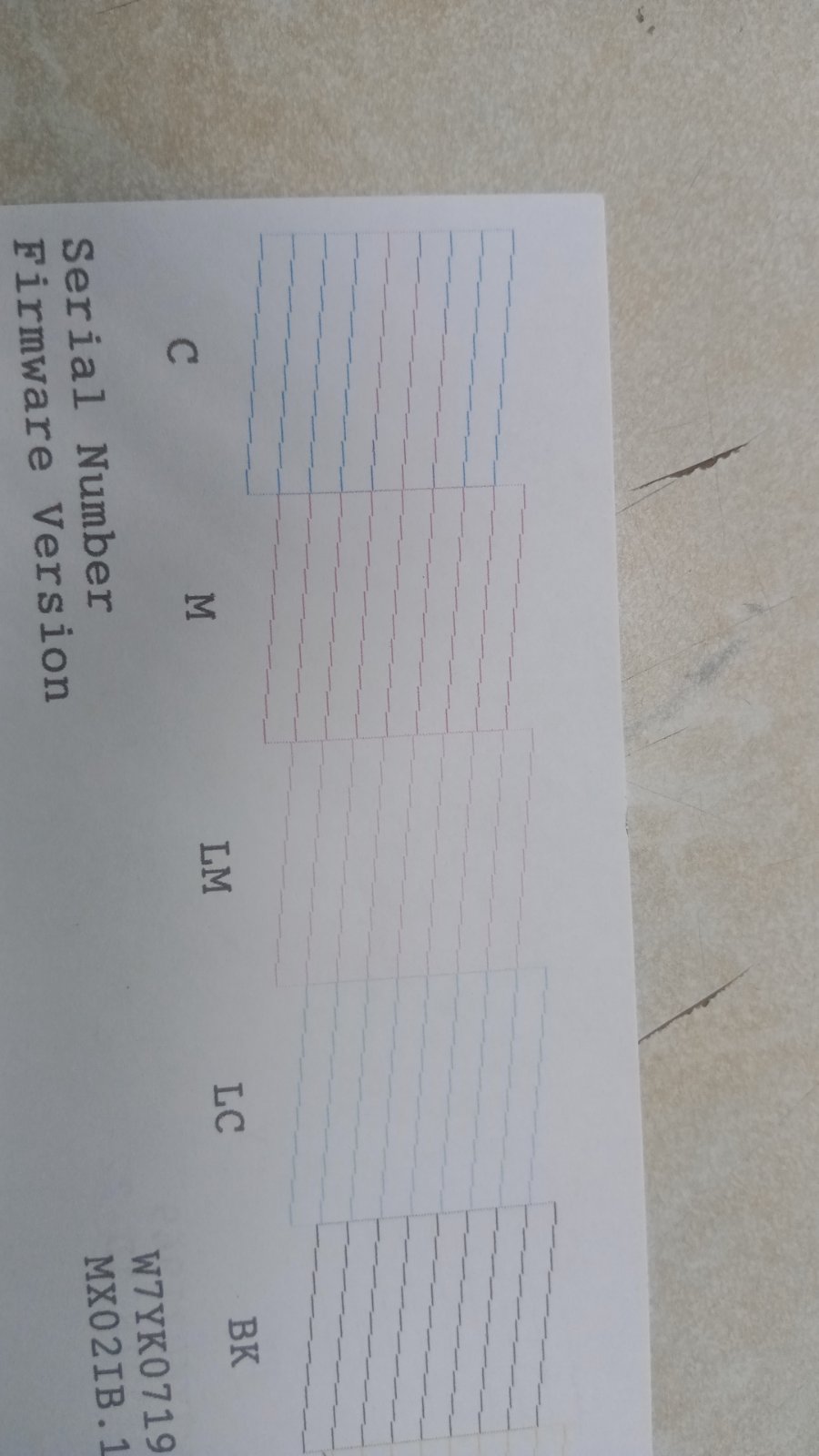

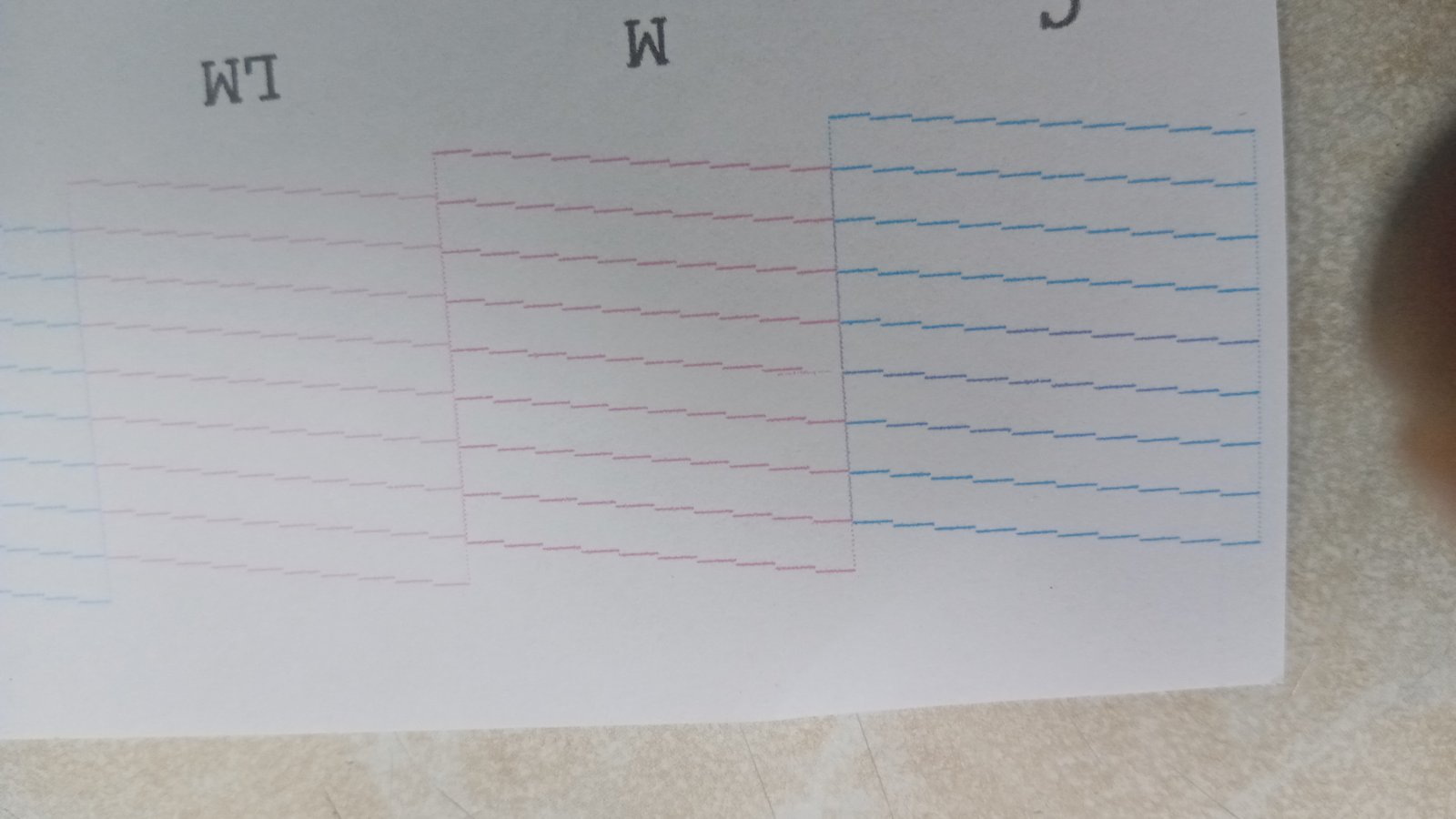

трубка не опущена в чернила... Сделал это так как подозреваю, что памперс уже переполнен. на фото где есть красный цвет полосит (правда после прочистки пару отпечатков норм). на более подробном тесте видно что маджента проникает на саян.. (на обычном тесте все норм)... Это приговор голове или еще что то можно проверить или попробовать... в целом фото если приглядываться то видно.. я так понимаю дальше будет хуже... чернила с самой покупке Хост
Это точно разгерметизация головы, покупайте новую (в сервис-центре, а не на Алиэкспресс). Тут, увы, без вариантов.

Скана с четкими цветами нет, а на фото по моему зрению видно не очень хорошо, потому написал что написал тогда, когда явно проблему увидел.
В целом, я не очень понимаю, как можно отпечатать 23 тысячи страниц без сканера, дома - это очень много, на точке печати фото - сканер таки нужен, но имеем что имеем, по тем фото которые в первом сообщении - я лично дефектов не углядел. Вы увидели - очень хорошо, мой Вам вопрос: чего сразу не написали? Зачем дожидались моего сообщения? Чтобы написать гневный опус? :)

Никакого негатива или гнева. На сам деле все тормоза в диагностике из-за несоблюдения новорегами правил форума, в соответствии с которыми нужно выкладывать скан четкого теста дюз, например из принтхелпа. Я увидел сразу, но сразу отписаться не было времени. Когда еще раз сунулся в эту тему - думал уже решили, а тут продолжается гадание.
