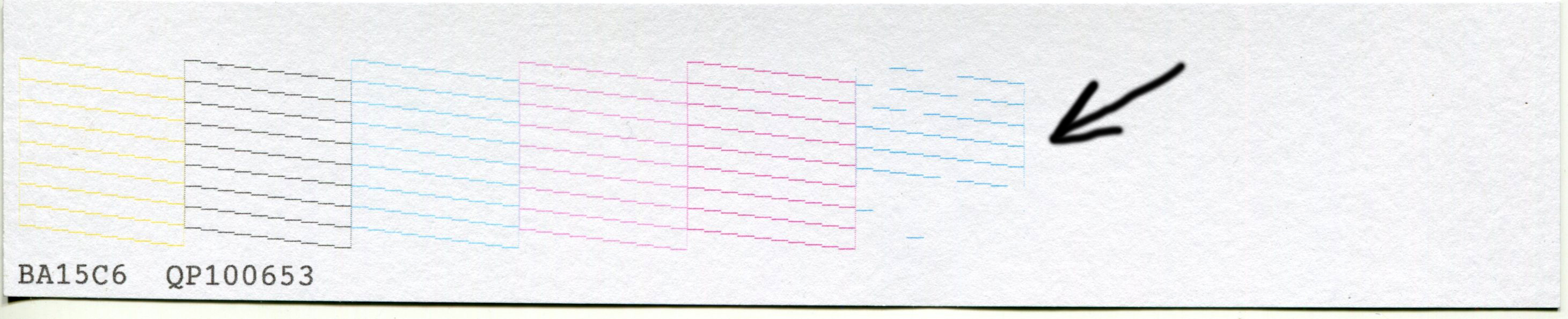

Здравствуйте. Принтер Epson P50. Проблема с синим цветом. В чем может быть проблема? Запускала прочистку несколько раз, результат тот же. За 18 год нашла похожий вопрос, там ответили – «голова или шлейф». Если из-за шлейфа, то что именно? Воздушных пробок нет, а на что еще надо смотреть? Заранее благодарю за ответ.
Не поняла, почему у меня картинка не загрузилась?. Как загрузить?
Epson P50 плохо печатает синим.

ВераИВ, а с чернилом в циане всё нормально, оно не старое? Уровень чернил в демпфере (капсулах/кардриджах? Вы не указали что используете) нормальный?
Если чернила свежие и уровень в демпфере нормальный, но попробуйте сначала "бутерброд" пару раз сделать, должно помочь.

Это доноры, а я писал про демпферы - то, что в принтере вместо картриджей одето. Проверьте уровень по проблемному цвету там. Может быть пусто из-за подсоса воздуха.
"а с чернилом в циане всё нормально, оно не старое?" - мне не понятно, что такое "в циане"?
Старое - это открытое более года назад. Циан - это правильное название Вашего проблемного цвета.
И что такое "бутерброд"?
По этому самому слову в моём предыдущем сообщении не пробовали кликнуть? Там ссылка, где ПОДРОБНО объясняется - зачем, почему и как.
Раньше я брала чернила E0010, но потом стали возить E0017. Продавец сказал, что это те же, только улучшенные.
Как бы да, но.. ЗАЧЕМ в наш век вообще использовать водянку от Инктек?
Кстати, не раскрыта информация - проблемный цвет это уже E0017 или ещё E0010.
В любом случае, алгоритм такой:
1. Смотрим уровень в демпфере. Если демпер пустой (почти пустой) - заправляет по инструкции к своей СНПЧ. Делаем пару прочисток, оставляем на 2 часа и после делаем тест дюз. Если не ОК - см. дальше.
2. Смотрим на давность чернил. Если они старые - откачиваем шприцом остатки старого циана из донора, покупаем и заливаем циан E0017. Делаем пару прочисток, оставляем на 2 часа и после делаем тест дюз. Если не ОК - см. дальше.
3. Делаем "бутерброд" как по ссылке выше. Делаем пару прочисток, оставляем на 2 часа и после делаем тест дюз. Если не ОК - возвращаемся сюда.
