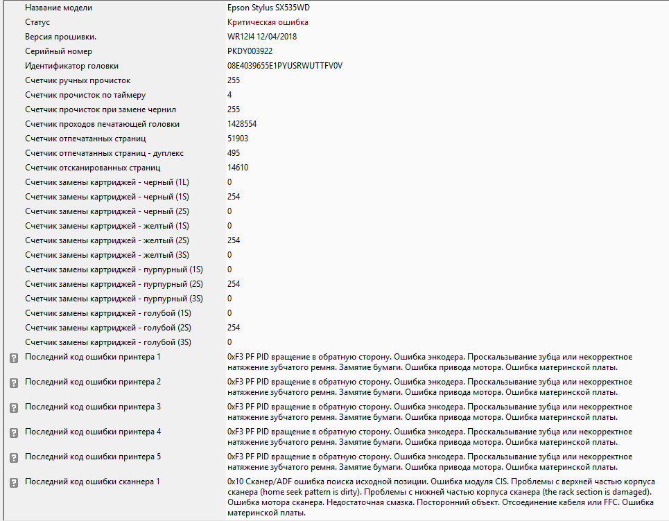

помогите в чем может быть проблема, при включении принтера он долго водит кареткой, делает прочистки, и возле парковки останавливается и загорается на дисплее Произошла ошибка принтера, Выключите принтер и включите его снова, см документацию, и так по кругу, ошибка не уходит. никаких проскальзований шестеренок не слышно, все как обычно.

2 варианта - поменять ремень с левой стороны, - подача бумаги, обычно желтый, короткий; второй - снять всю механику и растянуть пружину, которая тот ремень натягивает.
