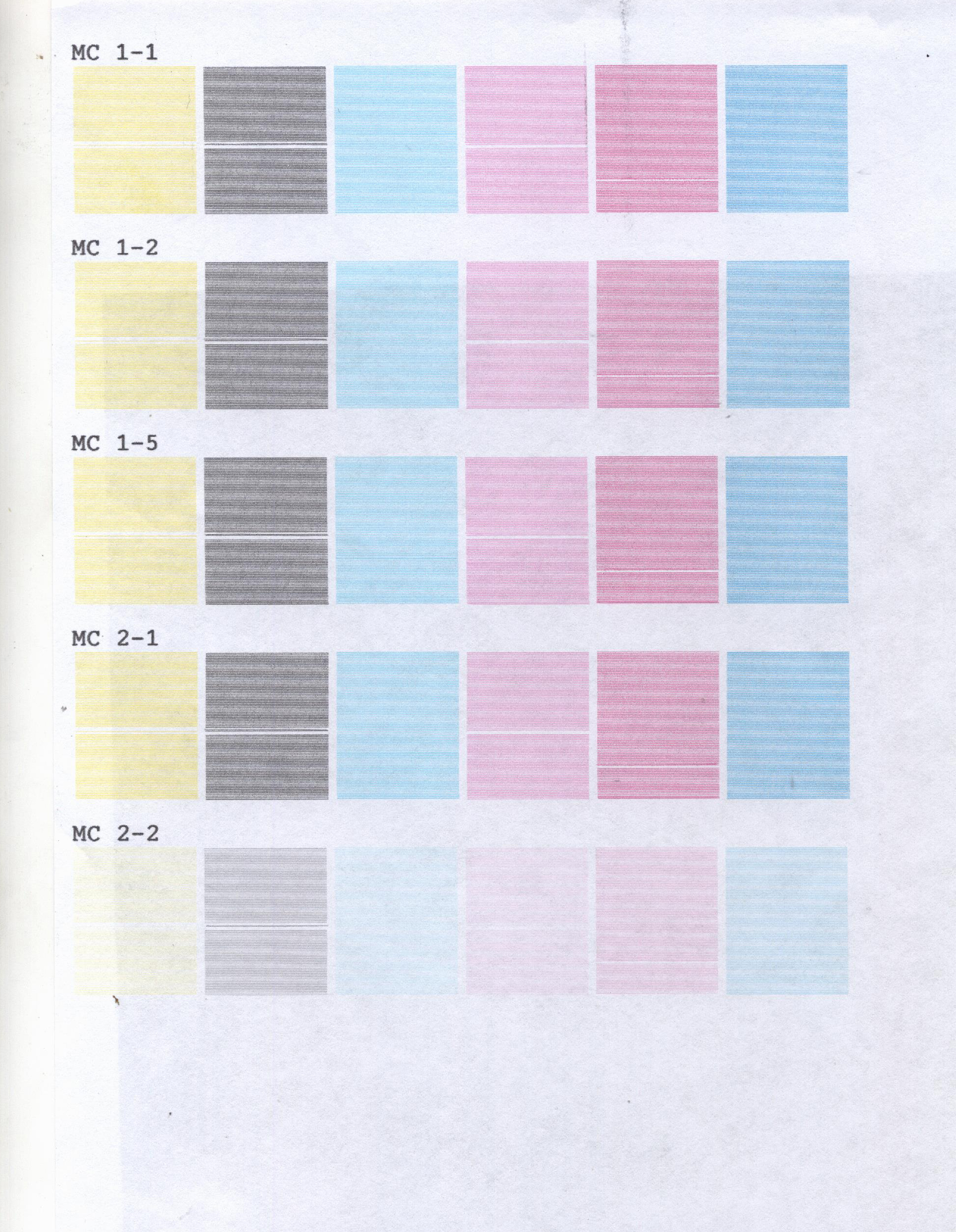

Старенький L800 При печати на первой же странице начинает полосить, Делаю прочистку или прокачку тест отличный и сразу на первой же странице то же самое Вот такой тест дюз получается каждый раз
  • Прикрепленное изображение: тест.jpg
|    Сообщение #2 Отправлено 25 мая 2021 - 12:53   MaK7
Энкодерный диск (слева, снять крышку, сразу его видно) промойте.

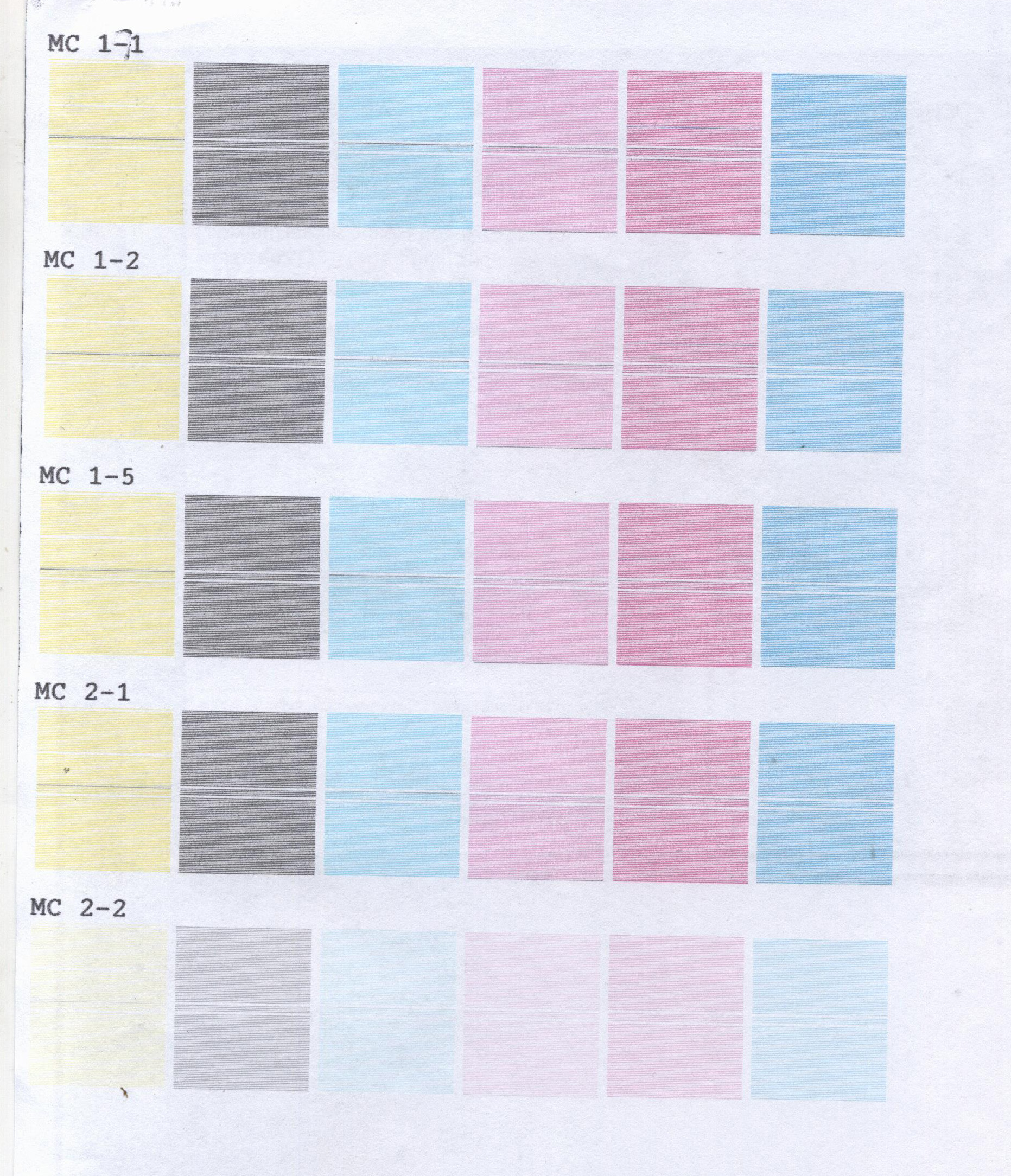

разобрал прочистил прогнал 4 листа на четвертом опять начало появляться
  • Прикрепленное изображение: тест 2.jpg
|    Сообщение #4 Отправлено 25 мая 2021 - 13:33   MaK7
Ну если появилось в другом месте, чем раньше было - Вы вероятно на верном пути.
Смотрите, что его может пачкать, может там рядом какая-то шерсть от кошек висит...
|    Сообщение #5 Отправлено 26 мая 2021 - 06:45   fotoaleks
попробую сегощня. Погоняю но началось на том же месте
|    Сообщение #6 Отправлено 26 мая 2021 - 11:43   fotoaleks
Вроде работает. Но еще погоняю Позже напишу , что и как. Никогда бы не подумал, что энкодер может влиять таким образом на качество печати.

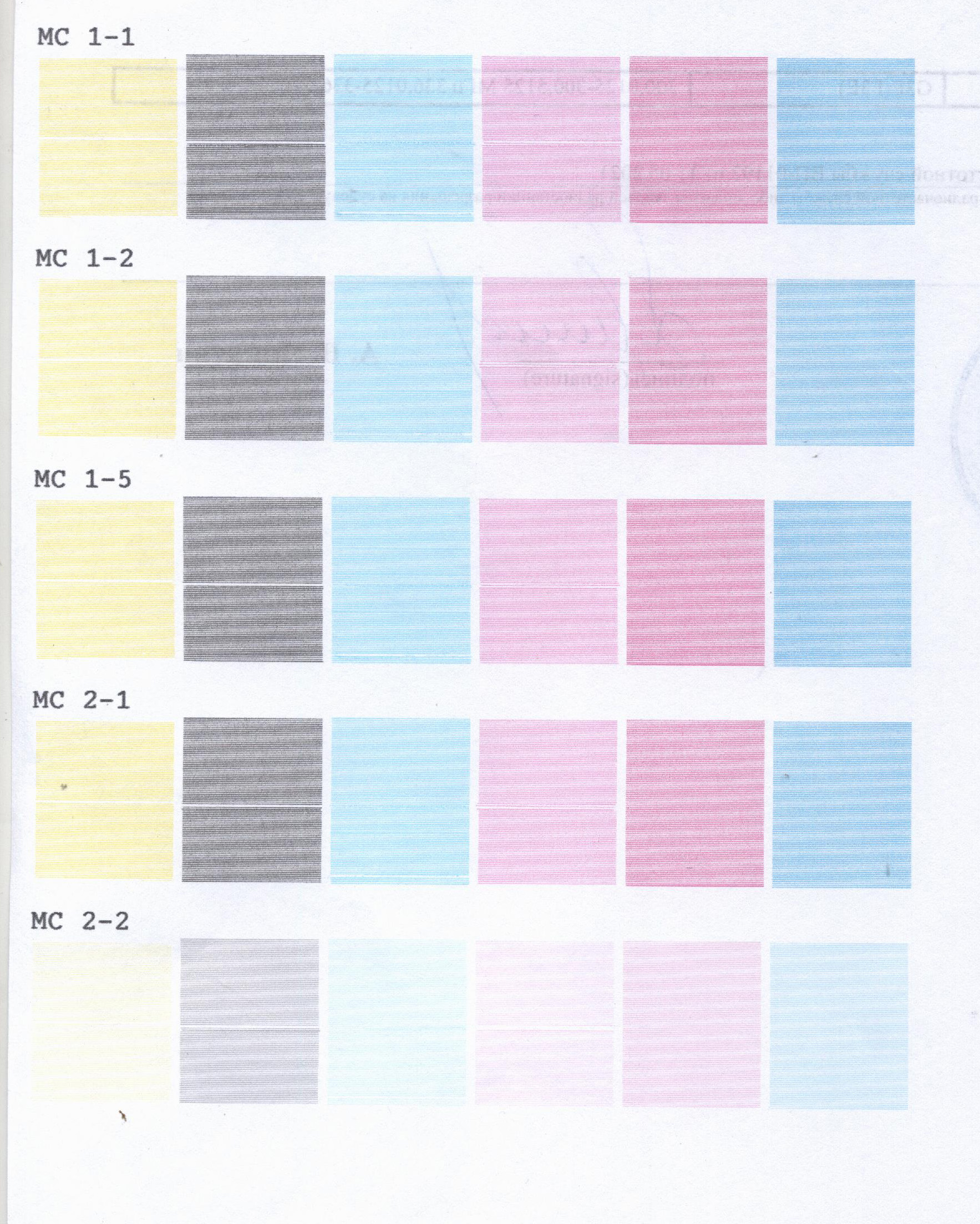

Сегодня с утра . Опять то же самое с первого листа Вот тест
  • Прикрепленное изображение: тест 3.jpg
|    Сообщение #8 Отправлено 27 мая 2021 - 08:11   peterq
fotoaleks, голову снимали, грязь снизу чистили? По печ. тракту (по ходу движ. головы) и на капе мусора типа волос/шерсти нет?
|    Сообщение #9 Отправлено 27 мая 2021 - 11:46   fotoaleks
Голову не снимали, По ходу движения головы все почистили Капа тоже чистая Сейчас попробую еще на капу с горкой налить чистящее средство и запарковать головку вручную. Подержу часок потом прочищу прочисткой , а завтра погоняю опять
|    Сообщение #10 Отправлено 28 мая 2021 - 10:48   9999
Что-то с подошвой ПГ - замята, поцарапана, прилипло.
|    Сообщение #11 Отправлено 28 мая 2021 - 14:48   MaK7
Просмотр сообщенияfotoaleks сказал:
Тоже вариант, но если чистить энкодер , и проблема после этого проходит, то вряд-ли головка.
И опять же, нужно смотреть в каком месте полосы, если какая-то пыль на башке, они будут гулять в разные стороны, если грязный энкодер - проблема будет раз от разу на одном и том же месте, пока его не прочистить.
|    Сообщение #12 Отправлено 28 мая 2021 - 14:58   9999
Если проблема в энкодере дефект должен проявляться циклически через расстояние равное длине окружности вала протяжки бумаги. Если это не так - в энкодер можно не лезть и лично я не вижу этой связи.
|    Сообщение #13 Отправлено 28 мая 2021 - 16:06   peterq
Голову не снимали
Снимать, смотреть поверхность с дюзами на предмет грязи и мех. повреждений.
|    Сообщение #14 Отправлено 19 июня 2021 - 08:09   fotoaleks
после прочистки или покачки тест показывает отличный результат Без этих полос Спустя буквально пару фото А4 опять то же самое
|    Сообщение #15 Отправлено 20 июня 2021 - 23:42   peterq
fotoaleks, голову снимали, снизу смотрели?
И ещё раз ищите шерсть.
|    Сообщение #16 Отправлено 28 августа 2021 - 05:25   fotoaleks
все равно после прочистки через несколько листов появляется то же самое ...
|    Сообщение #17 Отправлено 09 сентября 2021 - 10:06   deleted
У вас что-то налипло снизу на ПГ, выше же уже писали. Картина дефекта уж больно характерная - отсутствие дюз по всем каналам на одной линии.
Сделайте бутерброд пару раз. Если не поможет, то тогда снимать ПГ и смотреть что там.
