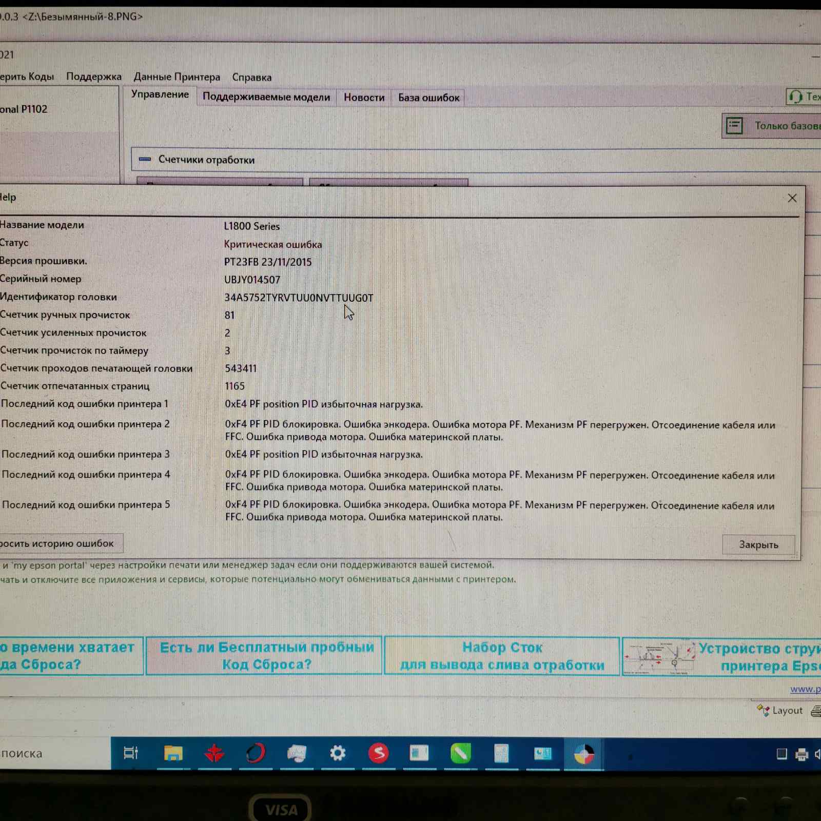

Фото ошибок из принтхелпа прилагается

cosmagnetto, при чем тут смазка шафта до PF. Смотрите PF, че его нагружает.
