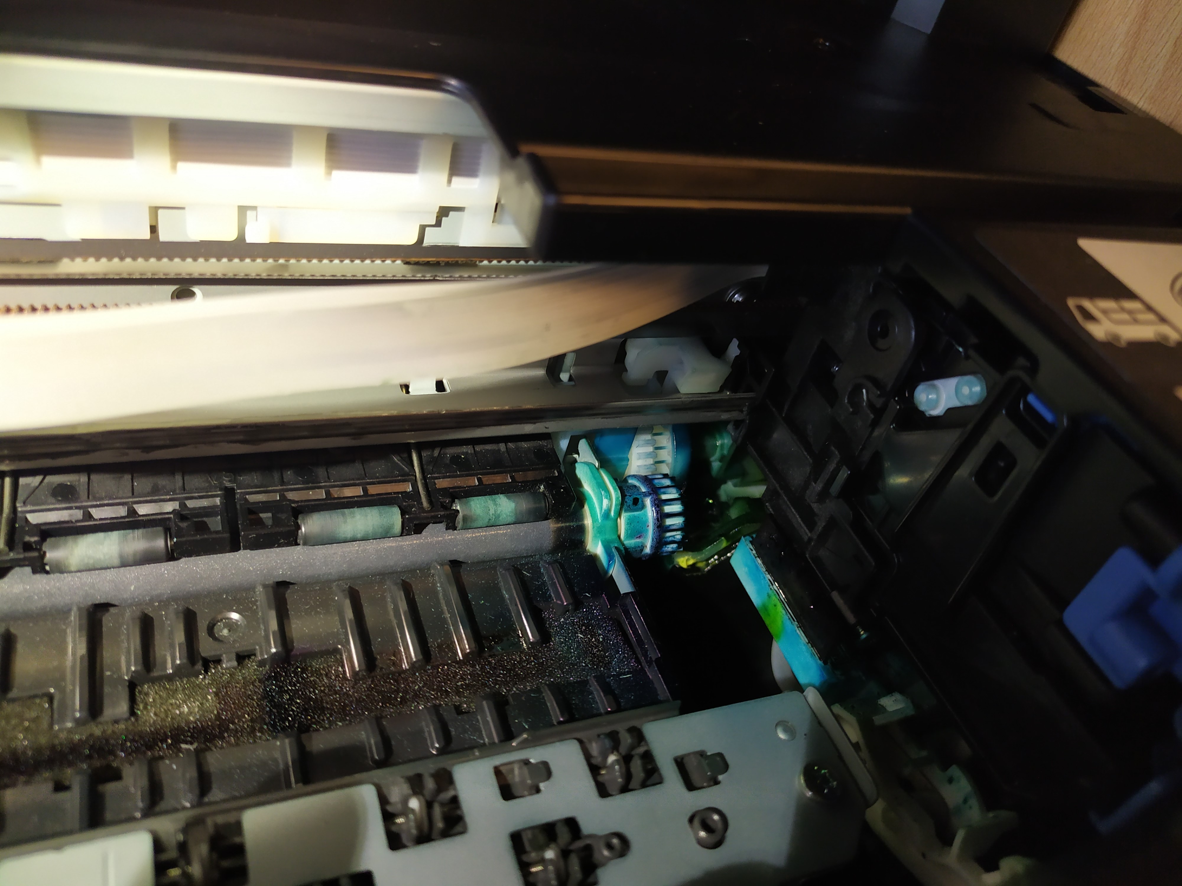

Добрый день всем зашедшим.

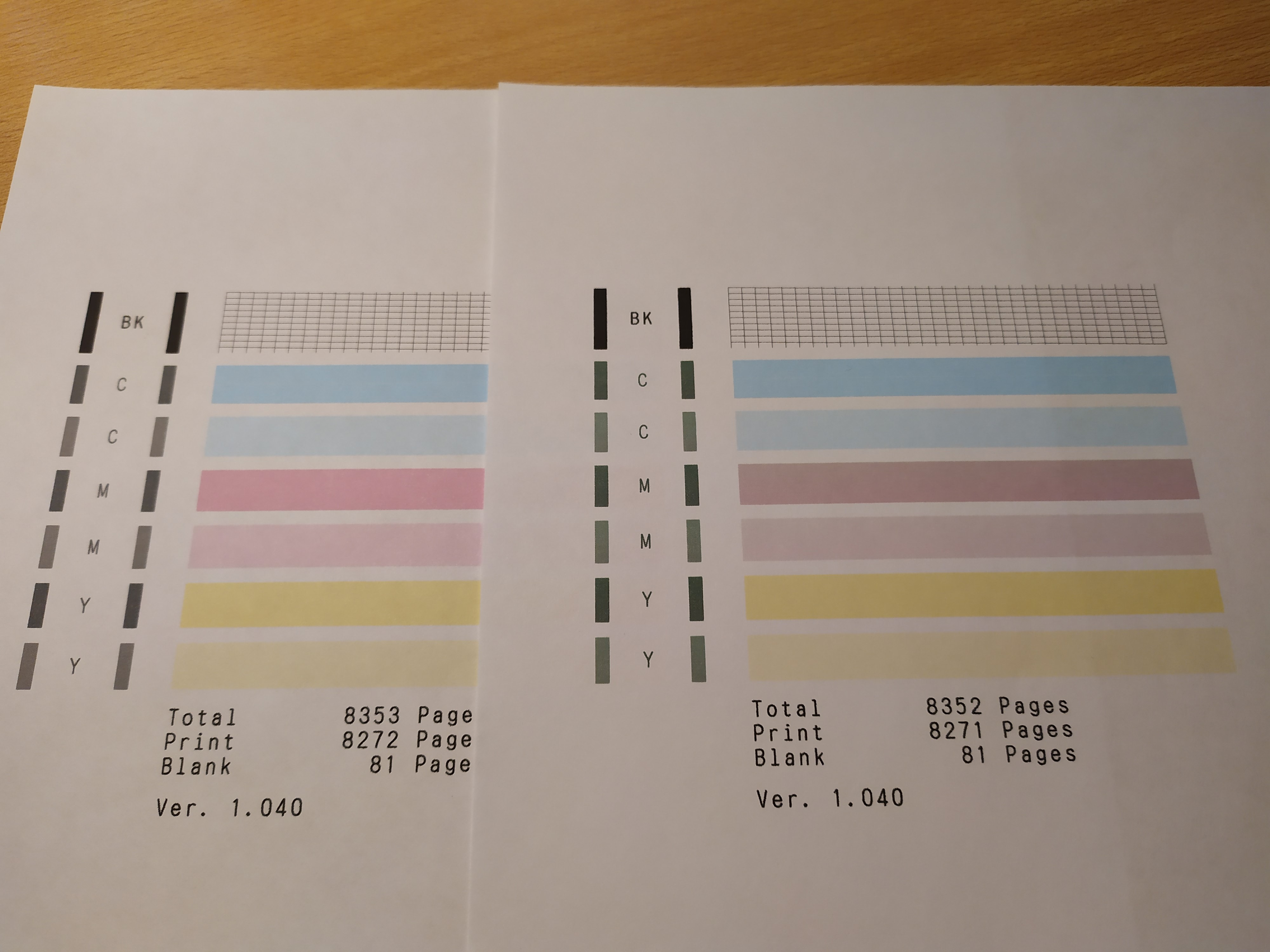

Как-то при цветной печати выдал преобладание зеленого.
Моя удивился и напечатал тест. Еще больше удивился и сделал стандартную прочистку. Тест в норме, печать в норме.
За сутки простоя та же история. Прочистка - норма.
За несколько суток простоя одной прочистки оказалось не достаточно. Сделал глубокую - тест в норме, печать в норме.
Подскажите, если кто знаком с ситуацией... Под замену цветная голова или надо принтер чистить?
И ещё... Насмотрелся, как народ выводит наружу трубки сброса чернил. Но данном девайсе это действительно актуально?
Спасибо...
Pixma G3411 На тесте вместо мадженты коричневатый

Триггер, ничего нового нет, просто нужно перелить из ВО в ЧО чернила или вытянуть чернила через синий канал.
| Сообщение #3 Отправлено 25 мая 2021 - 14:15
В вашем случае имеет место перетекание чернил из дюз синего в в дюзы мадженты из за так называемого капиллярного эффекта. Основной причиной является грязная парковка. По какой то причине помпа не откачала слитые чернила. Там конечно не может быть совсем сухо, но и залито чернилами быть не должно. Кстати, излишним считаю гонять проблему прочистками, это вообще вредная опция, к тому же переполняющая счетчик памперса. Разумнее всего пропечатать проблемный цвет, обычно смешанного цвета там совсем немного. Например распечатать в Ворде, выбрав нужный цвет - https://docs.google....dit?usp=sharing
По поводу вывода слива чернил. Для CANON вещь совершенно ненужная. На технологические нужды canon использует микроскопическое количество чернил, это ж вам не эпсон. Если исключить из обихода дурацкие прочистки надобность в этом отпадает сама собой. К тому же выводить нужно ДВЕ трубки, отдельно для цвета, вторую для пигмента. И если с первой все просто, она, при снятом корпусе, видна сзади, то пигментный вывод находится в недрах принтера, придется частично разобрать. Не опыта, будут проблемы. В своем IP2700, а это базовая модель для всей серии G (у них и картриджи практически одинаковы), я вывод в свое время таки сделал. Расположенная ГОРИЗОНТАЛЬНО! емкость практически пуста! Не заморачивайтесь.

vitall52e48, вы мой пост читали? Какой капиллярный эффект? Капец советчики.
