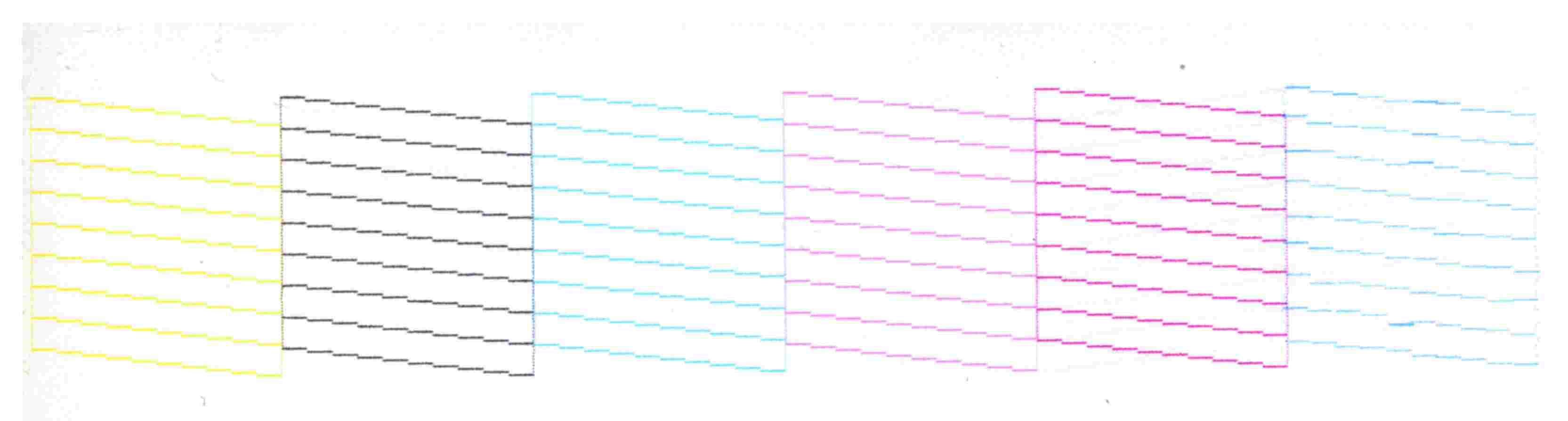

Добрый день, есть в наличии 2 P50 и 2 L800
Чернила во всех 4-х самые бюджетные Polichromatic.
В одном P50 c недавнего времени начали происходить странности с дюзами, сначала дюзы Cyan стали как будто "махнатые", теперь наоборот тонкие и все в как будто вразнобой.
Промывка и мистер мускулом (20 мин), бутерброды особого эффекта не дают, все остается на таком же уровне. На остальных аппаратах такое не замечено.
Куда копать? Чернила густые или в головке конец?
Пробег 70000, эксплуатация ежедневно, дюзы не пропадали раньше.

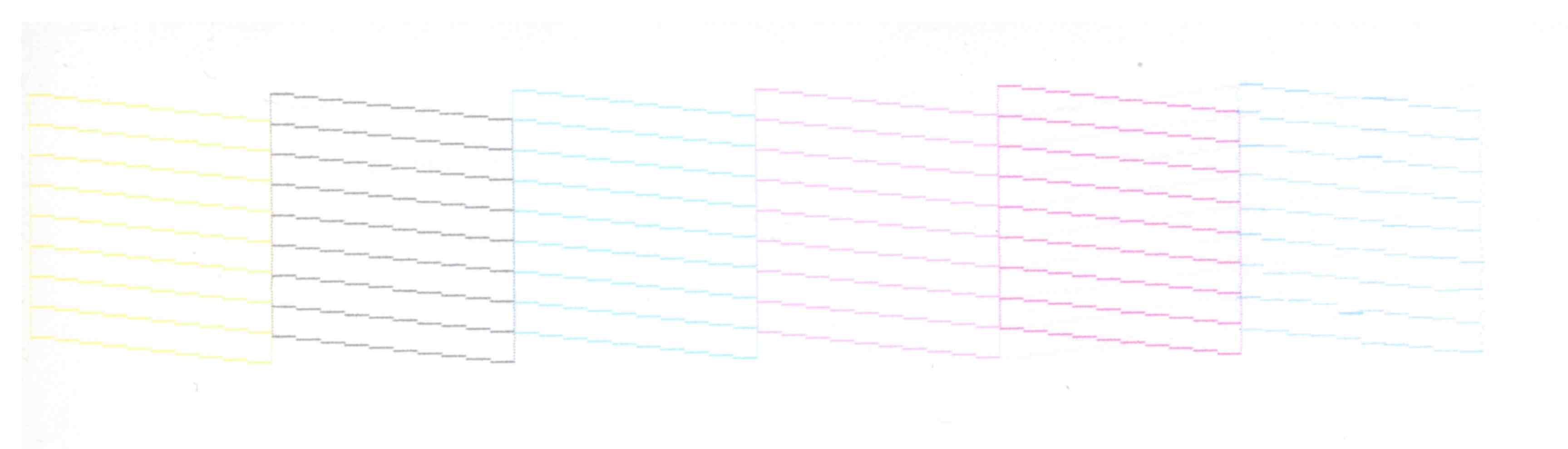

фото одно и тоже, просто с контрастом
P50 дюзы в разные стороны
Что-то мешает некоторым дюзам "писать" ровно, это происходит из-за нарушения геометрии сопла дюзы. Обычно это грязь или механ. повреждения (маловероятно, т.к. мадженту не задело). Попробуйте снять голову и убедиться в отсутствии видимой грязи, а потом сочетайте отмачивание нижней поверхности головы с продавливанием ТЕПЛОЙ промывкой.
Идеально, конечно же, было бы использовать УЗ-ванну, она точно должна помочь, но она с большой вероятностью может просто убить голову.

Спасибо, Теплый Мускул решил большинство половину проблем, почти все дюзы стали ровными, за исключением 2х 3х которые все равно выше или ниже чем нужно. При этом без подогрева эффекта ровно 0.
Сейчас такая же проема началась на соседнем Р50, но с желтым цветом, похоже качество дешевых чернил все хуже и хуже.

viking1001, я рад что прогресс есть. Если есть сомнение в используемых чернилах, то попробуйте DCTec Evernew, по личному опыту они очень гуманно к голове относятся.
