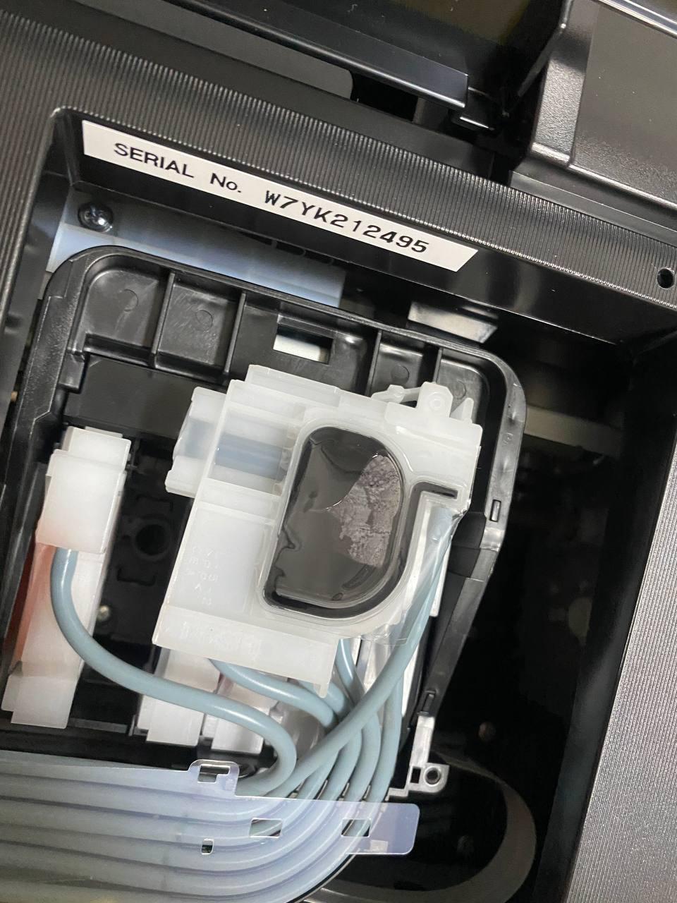

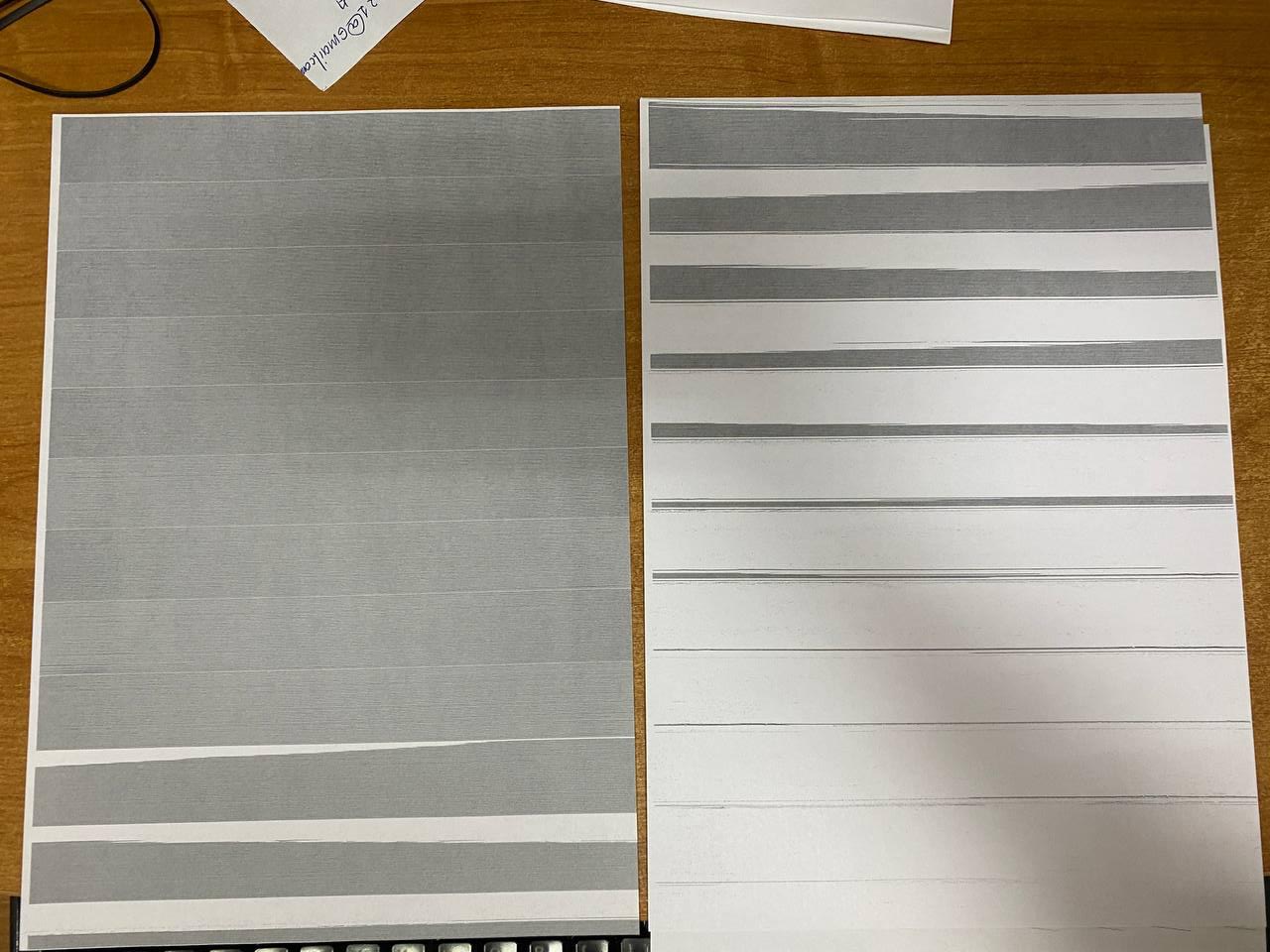

Добрый день, такая история. Купили новый L805 - Отпечатали буквально 10 фото, и пропадают черные дюзы. Делаешь 1-2 чистки восстанавливаются, на тесте дюз черный встаёт на место. Запускаешь печать теста Mono Bl из PrintHelp - и прям видно что сразу тест весь и к концу уже черный исчезает. Куда копать? У 805 уже с завода головы бракованные стали идти?
Черный уходит прям в ноль О_о - что за...

|    Сообщение #2 Отправлено 10 мая 2021 - 12:55   lap70
Просмотр сообщенияmateys сказал:
такая история.
Голодание однако. Я бы начал с проверки воздушного клапана в доноре. Потом посмотрелбы шланги подачи чернил под крышкой, но для этого надо окрутить её, если сделать аккуратно то с гарантии не слетите,да и вообще везде на предмет пережатия. Потом когда пошли пробелы надо посмотреть физический уровень чернил в демпфере.
А какие действия производили кроме очисток?
|    Сообщение #3 Отправлено 10 мая 2021 - 13:13   mateys
Да как так то, он только из коробки...

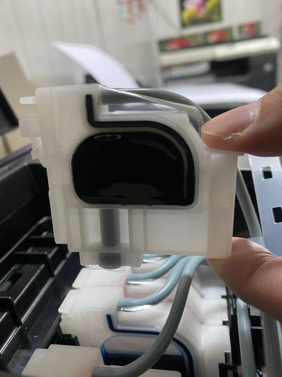

Снял крышку сверху каретки, везде все трубки ровненькие - достал черный демпфер, он заполнен где то на треть, покрутил в руках, он заполнился (или окрасился, непонятно). Поставил на место.

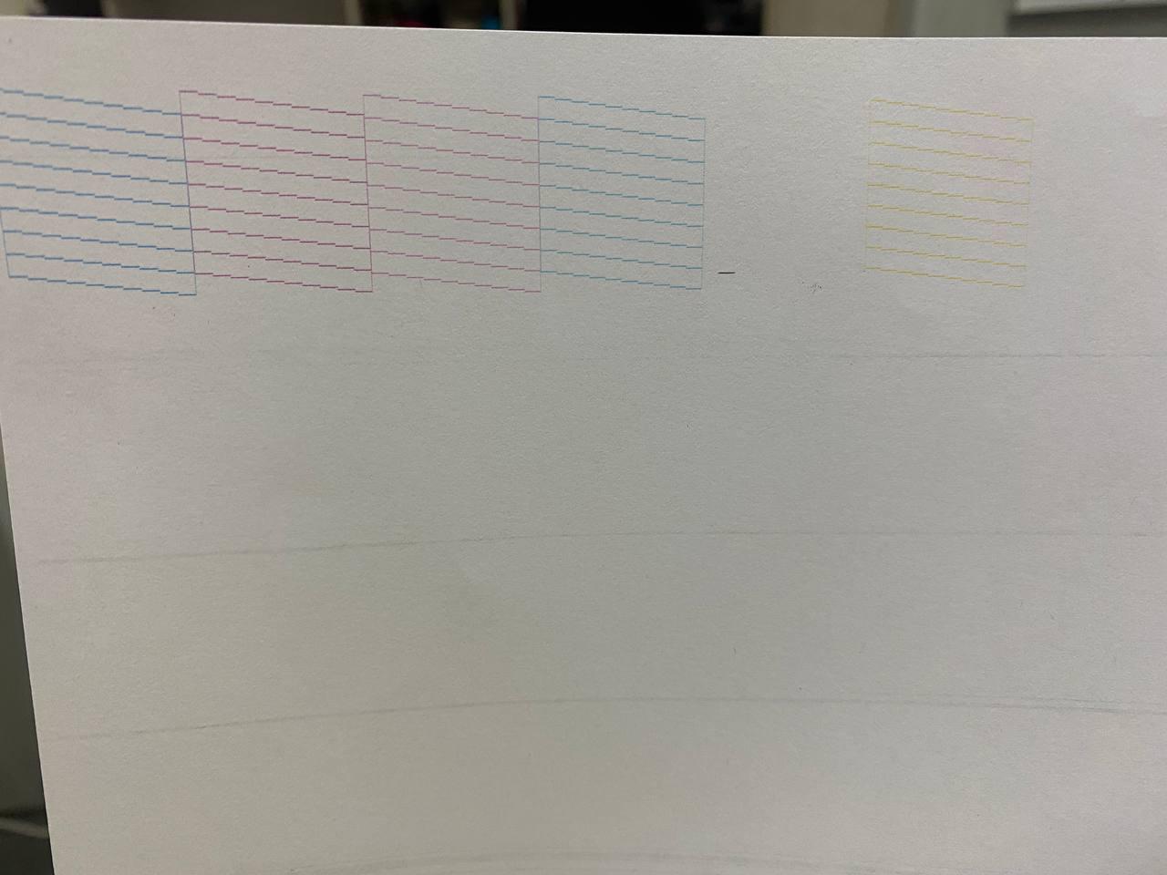

Ничего вообще не делал, сегодня с утра только его подключил отпечатал 10 фото 10х15 и всё....потом полосы на фото - и вот
Вот так выглядит
  • Прикрепленное изображение: 444444444.jpg
|    Сообщение #4 Отправлено 10 мая 2021 - 13:22   lap70
Это хорошо что вы "с руками", на самом деле 1/3 тонкий момент, я всегда добиваюсь большего уровня, сфоткать можете?
Клапан конечно громко сказано но он есть и представляет из себя пружинную мембрану, так вот она просто могла приклеится к ответной части, я пользуюсь для продувки шприцом с мягким наконечником. Но только продуваю я с открытой заливной пробкой, иначе можете голову пробить.
Такого быть не должно, демпфер заполняют шприцом, ну видео в инете найти можно, словами долго и муторно объяснять.
Вот так выглядит
Здесь надо в руках его держать в рабочем положении и желательно дать чернилам стечь и успокоиться.

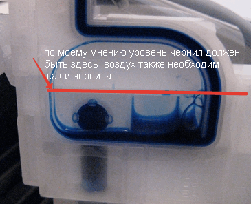

|    Сообщение #6 Отправлено 10 мая 2021 - 13:35   lap70
Щас вот протянул шприцом что б заполнился, одна легкая чистка- всё ок. Тест Black - и после половины листа пропуски.
Прикрепленное изображение: 2015-01-09 17-03-18 L800 - восстановление работоспособности после транспортировки - Форум по СНПЧ - Mozilla Firefox.png

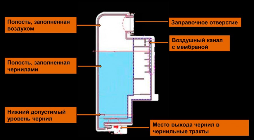

|    Сообщение #8 Отправлено 10 мая 2021 - 13:48   lap70
Это где такое можно посмотреть?
Прикрепленное изображение: донор.jpg
Это схематически. А физически вход в канал рядом с заливной пробкой, сосок торчит.

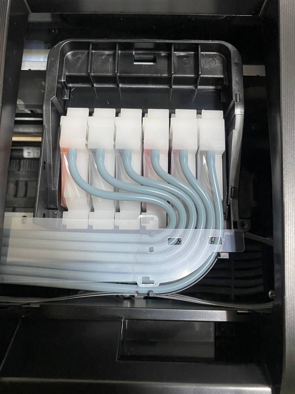

|    Сообщение #9 Отправлено 10 мая 2021 - 13:49   mateys
По шлангам всё ровно везде красиво нигде перегибов нет. Черный - вид сбоку - вообще щас весь полный

|    Сообщение #10 Отправлено 10 мая 2021 - 13:56   lap70
Если бы воздух через манжету подсасывал то мокро было бы в каретке а у вас вроде как сухо там. Надо мнение сервисников услышать.
