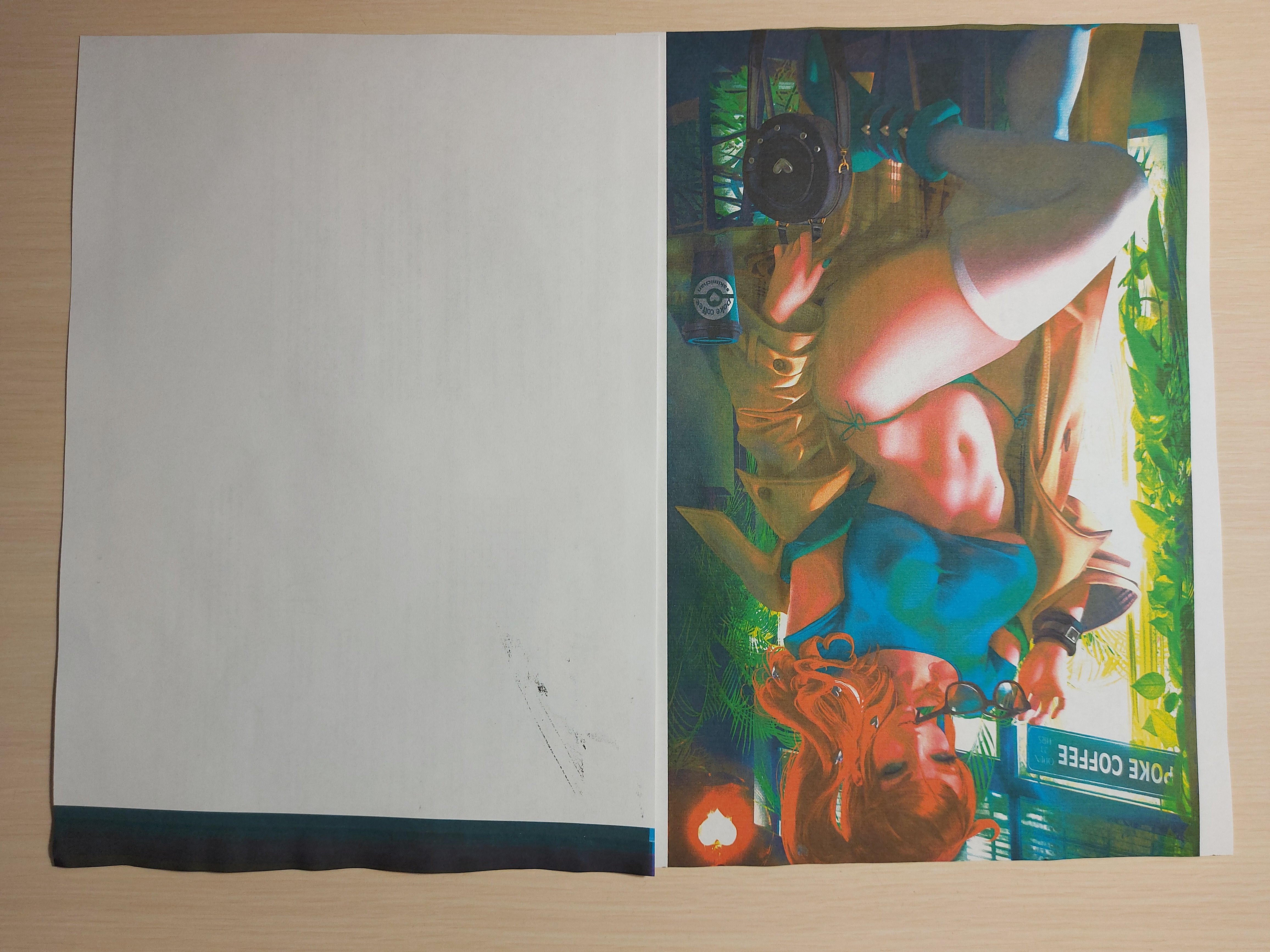

Принтер Epson XP -2100 при печати любой картинки в настройках со среднем качеством, простая бумага, печатает все чёрным цветом. если выбрать другой тип бумаги то цвет появляется, но со слишком большой насыщенностью.
Без чиповая прошивка. Стоит СНПЧ.

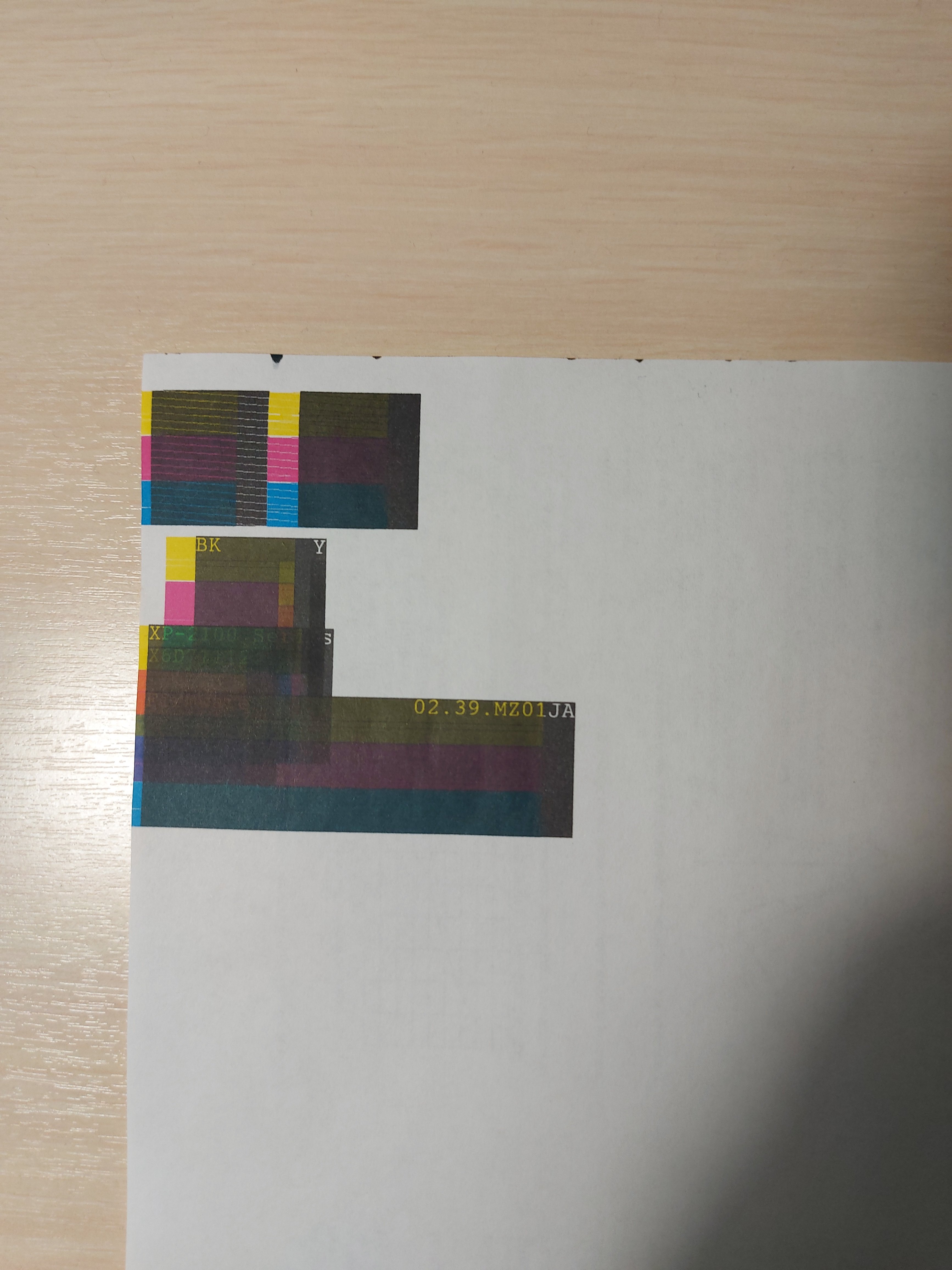

Тест проверки дюз.
Epson XP -2100 вместо цветной картинки чёрный лист

Был у меня с таким дефектом L355 - попали на шлейф ПГ чернила.
Попробуйте почистить шлейф или прозвонить его, может проблема в чем-то подобном
| Сообщение #3 Отправлено 13 мая 2021 - 17:08
проверил шлейф вроде цел, чтобы его прозвонить нужно половину принтера разобрать
| Сообщение #4 Отправлено 13 мая 2021 - 19:08
Бывает и голова в КЗ уходит, шлейф может и не виноват.
