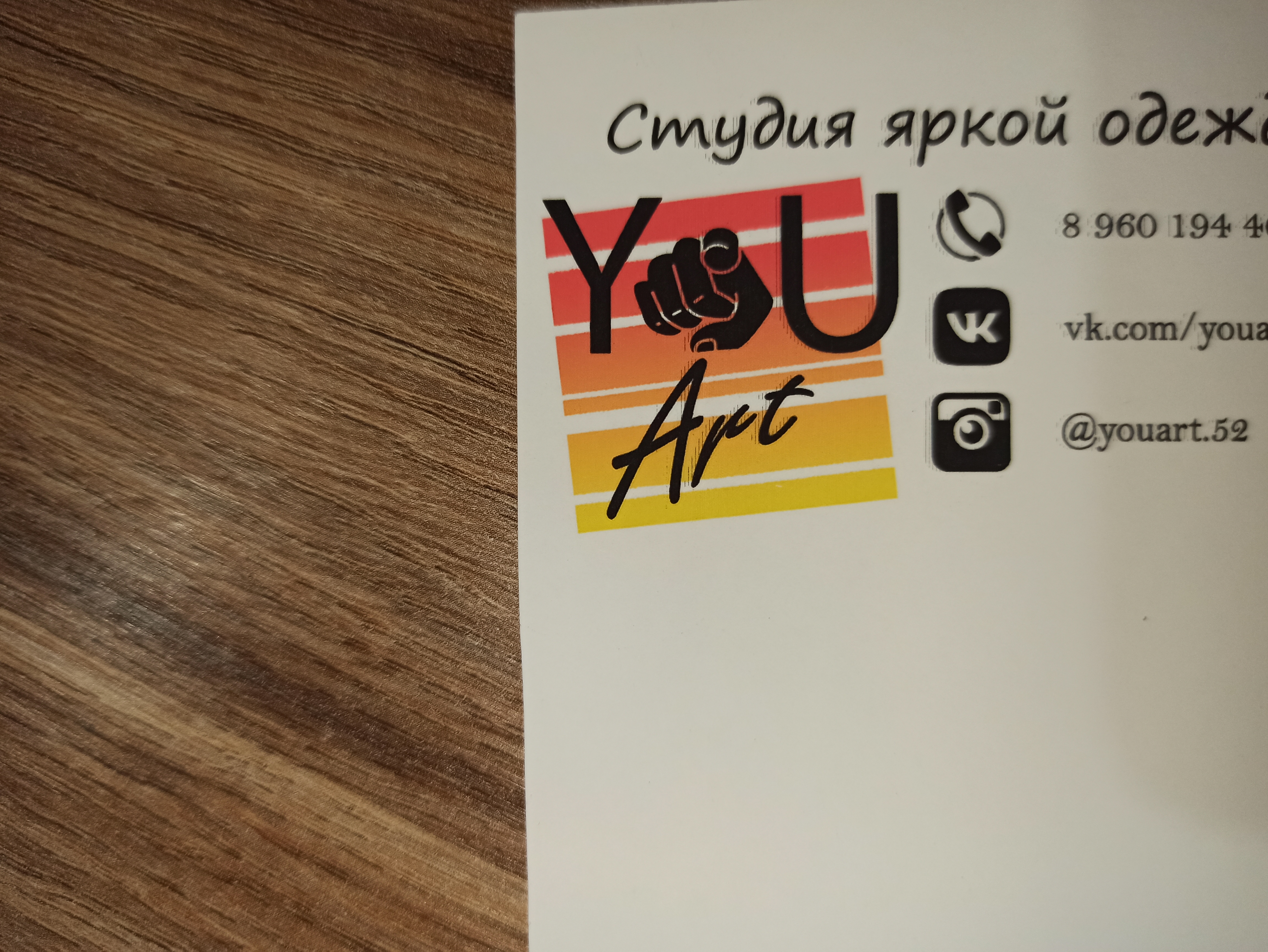

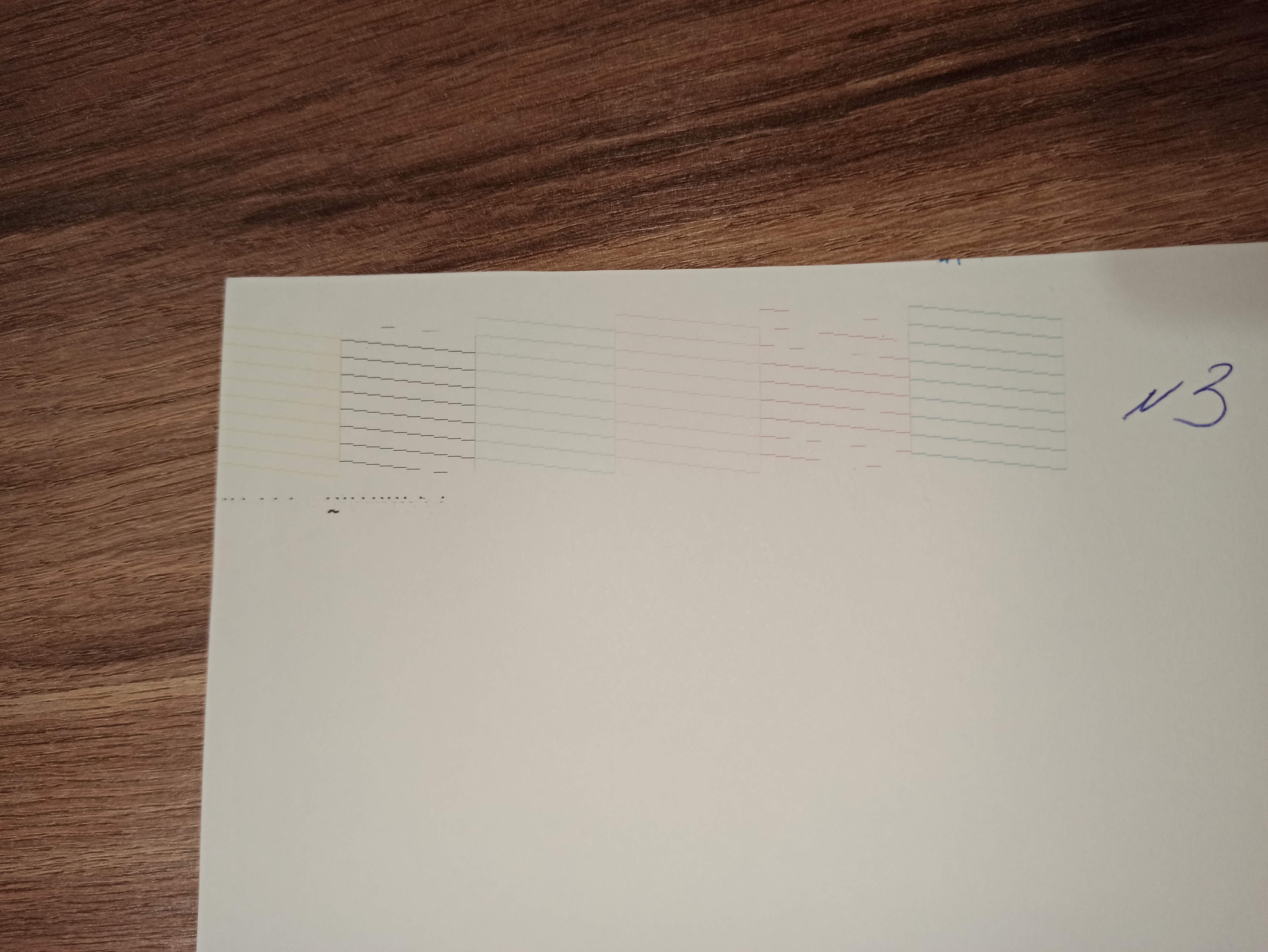

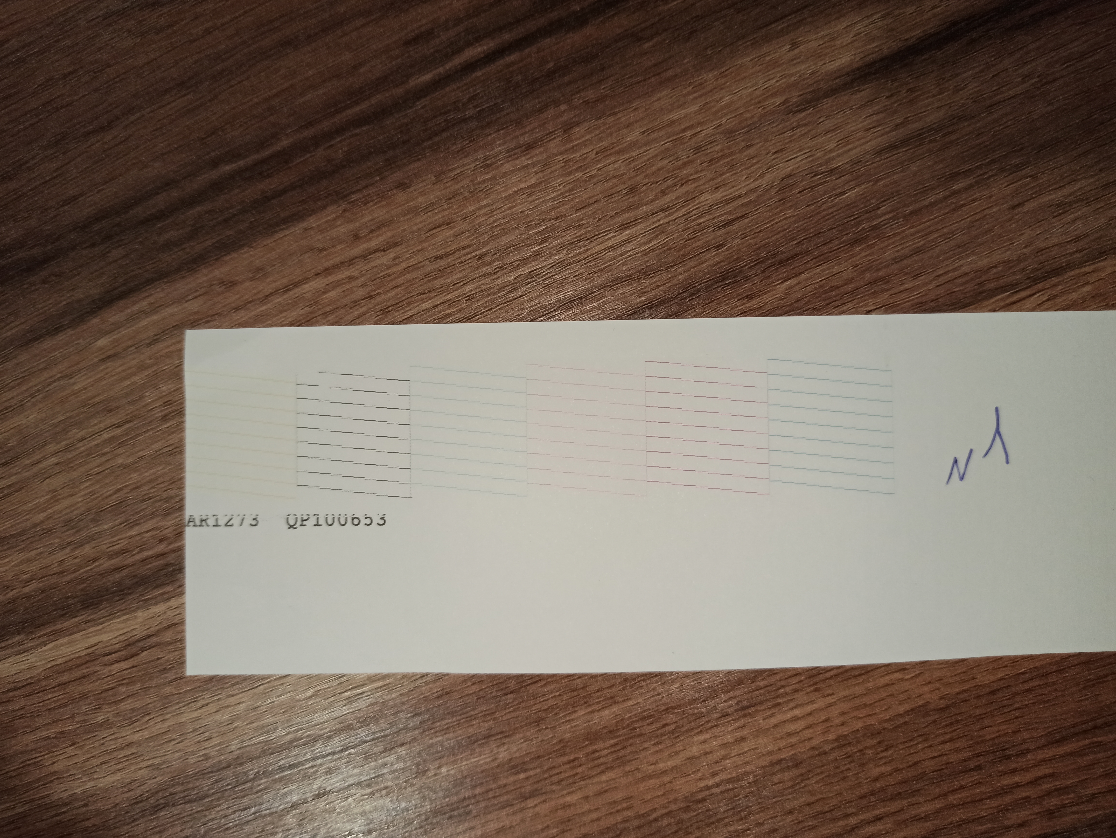

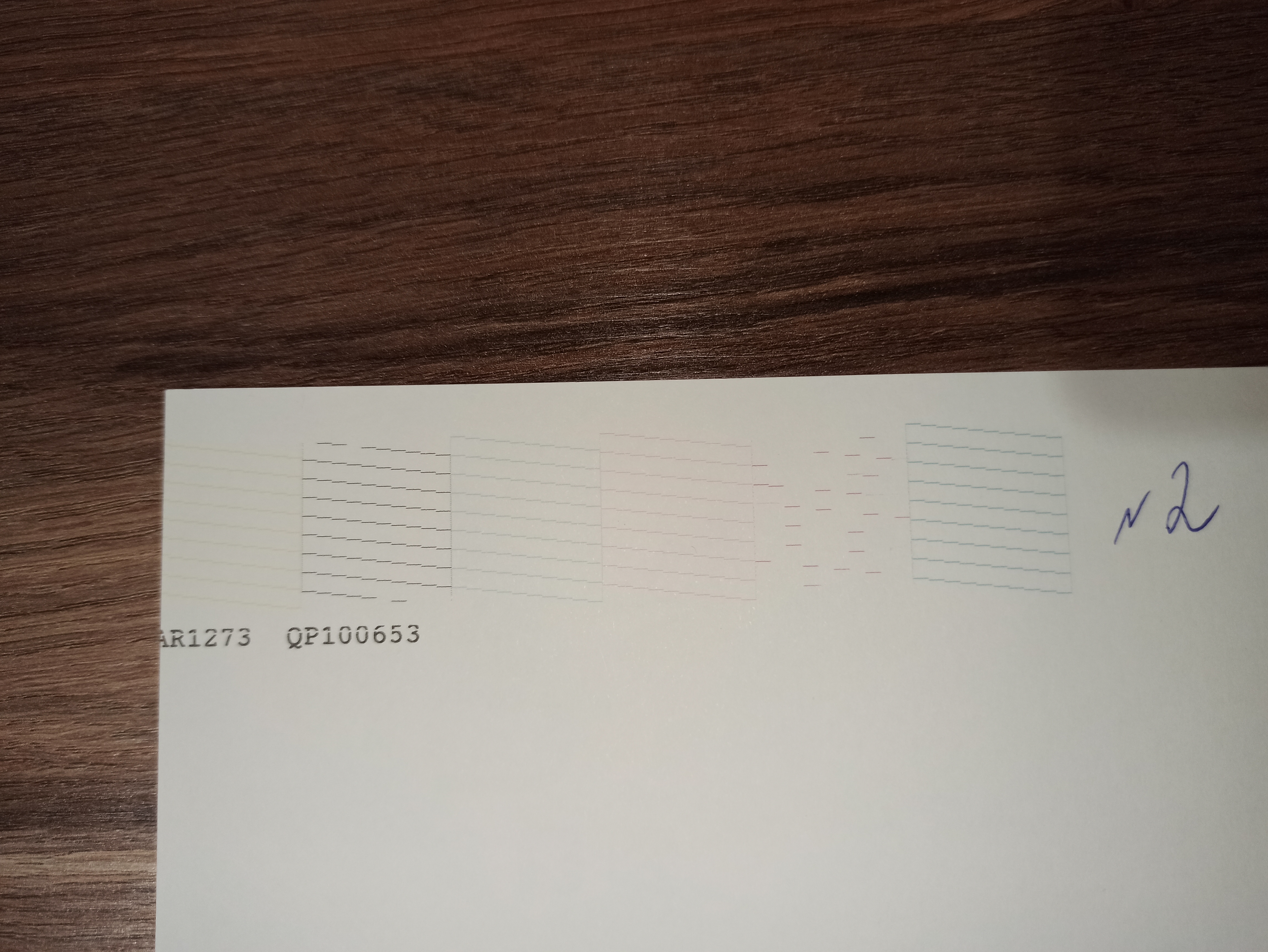

Epson 1410, старичок. Печатал отлично, пока не сломался моторчик. Разбирали, заменили, все хорошо. Печать идет, как раньше отличного качества, каретка ходит мягко, цвета не искажены. НО! Если приглядеться к печати, то можно увидеть двоение ЧЕРНОГО вертикальными полосками(1мм) в левую сторону на листе(соответственно печатается брак справа). И то, данный брак прослеживается не на всей протяжённости печати, а местами! Выборочно. До этого эта же картинка печаталась до поломки и данного дефекта не наблюдалось. Делала много прочисток, дюз тест всегда разный, даже если делаю подряд. И изменения не только в чёрном на тесте. Кривоструя нет.что делать, всю голову сломала(((
Epson 1410 на листе в нескольких местах дарит черный При печати картинки немного двоит чёрный цвет вертикальными полосками

Роман67, не смотрите на тест головы, смотрите на черные верт. черточки на фото реальной печати.
Забитые дюзы это другая проблема, но на тесте печати явно печать там, где её не должно быть - и именно это беспокоит автора топика.
