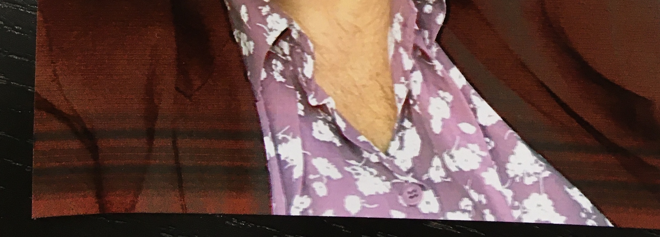

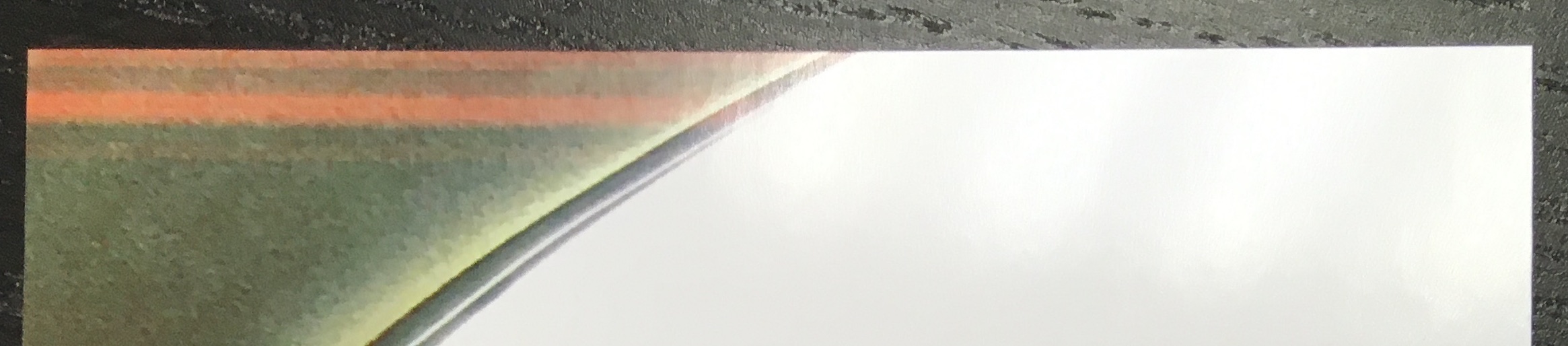

R295 - Полосит Принтер оставляет красные полосы на фотографиях
| Сообщение #2 Отправлено 22 апреля 2021 - 15:26
Похоже на то, что пропадают дюзы на какие-то других цветах, кроме M и LM.
| Сообщение #3 Отправлено 22 апреля 2021 - 15:33
Сделайте тест режимов печати из PrintHelp и выложите сюда скан. Без этого Вам никто не поможет.
| Сообщение #4 Отправлено 22 апреля 2021 - 16:40
Вот сделали теста и распечатали ещё фотографию, полосы все равно остаются, вот ссылка на тесты https://ibb.co/yPRWFJz
Будто бы дюзы пропадают на время печати
| Сообщение #5 Отправлено 22 апреля 2021 - 16:53
Возможно и такое, т.н. "чернильное голодание", когда чернила тратятся быстрее, чем поступают в головку.
Напечатайте фото в режиме "наилучшее", в настройках отключите "высокую скорость" либо "двухпроходную печать" - это одно и то же, но может называться по разному в зависимости от принтера - что получится?
| Сообщение #6 Отправлено 24 апреля 2021 - 14:34
Вроде исправилась проблема, спасибо, посмотрю что дальше будет
| Сообщение #7 Отправлено 24 апреля 2021 - 17:49
| Сообщение #8 Отправлено 25 апреля 2021 - 07:44
Напечатали в качестве наилучшее фото и отключи скоростную печать. И распечатал без полос, не знаю как будет дальше, но пока все в норме.
| Сообщение #9 Отправлено 25 апреля 2021 - 10:51
Это не "исправилось".
Просто теперь мы все в курсе, что в этом медленном режиме чернила успевают поступать в головку.
Соответственно, проблему решить можно чисткой каналов поступления чернил от емкости и до головки.
