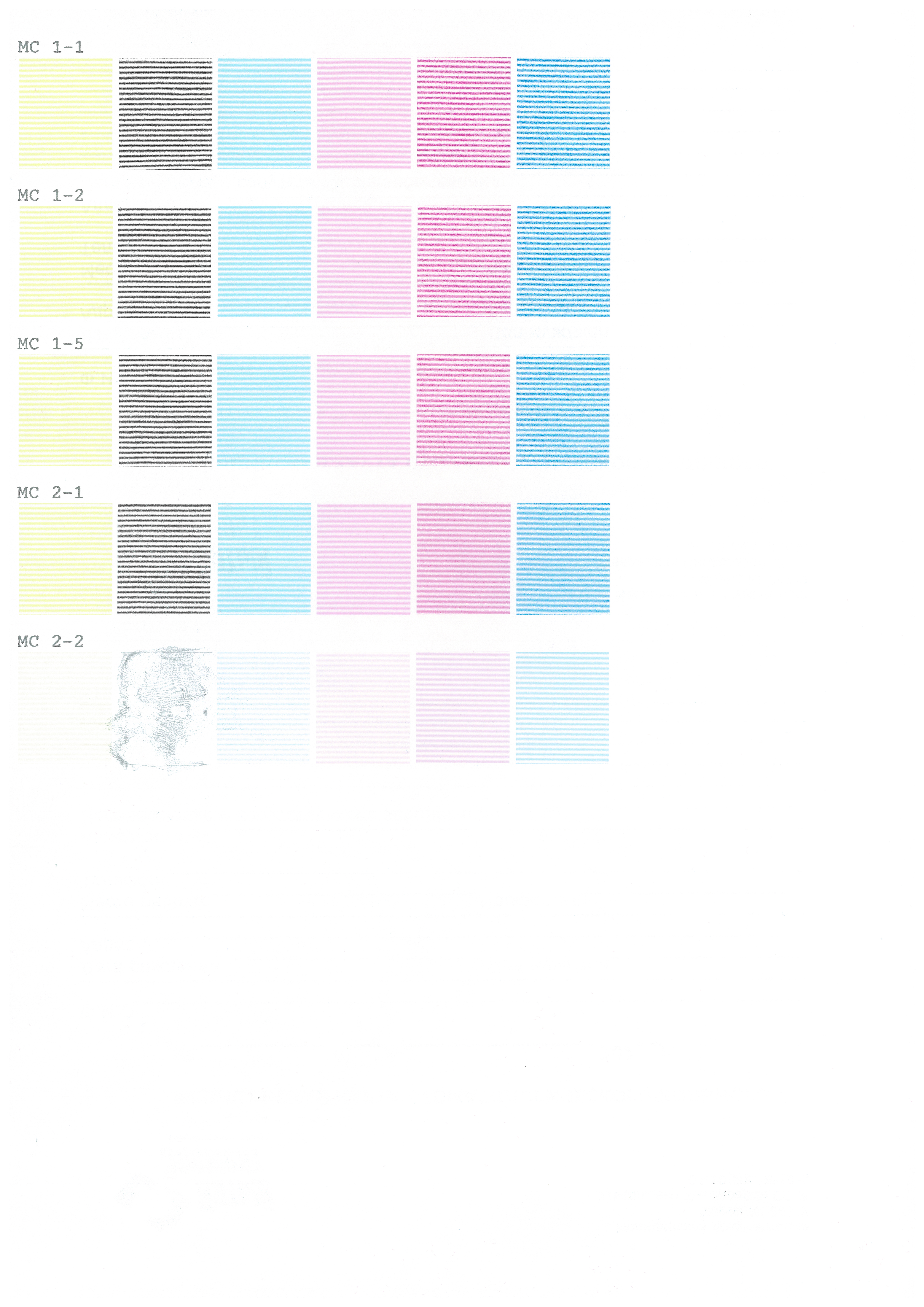

Здравствуйте дорогие форумчане!

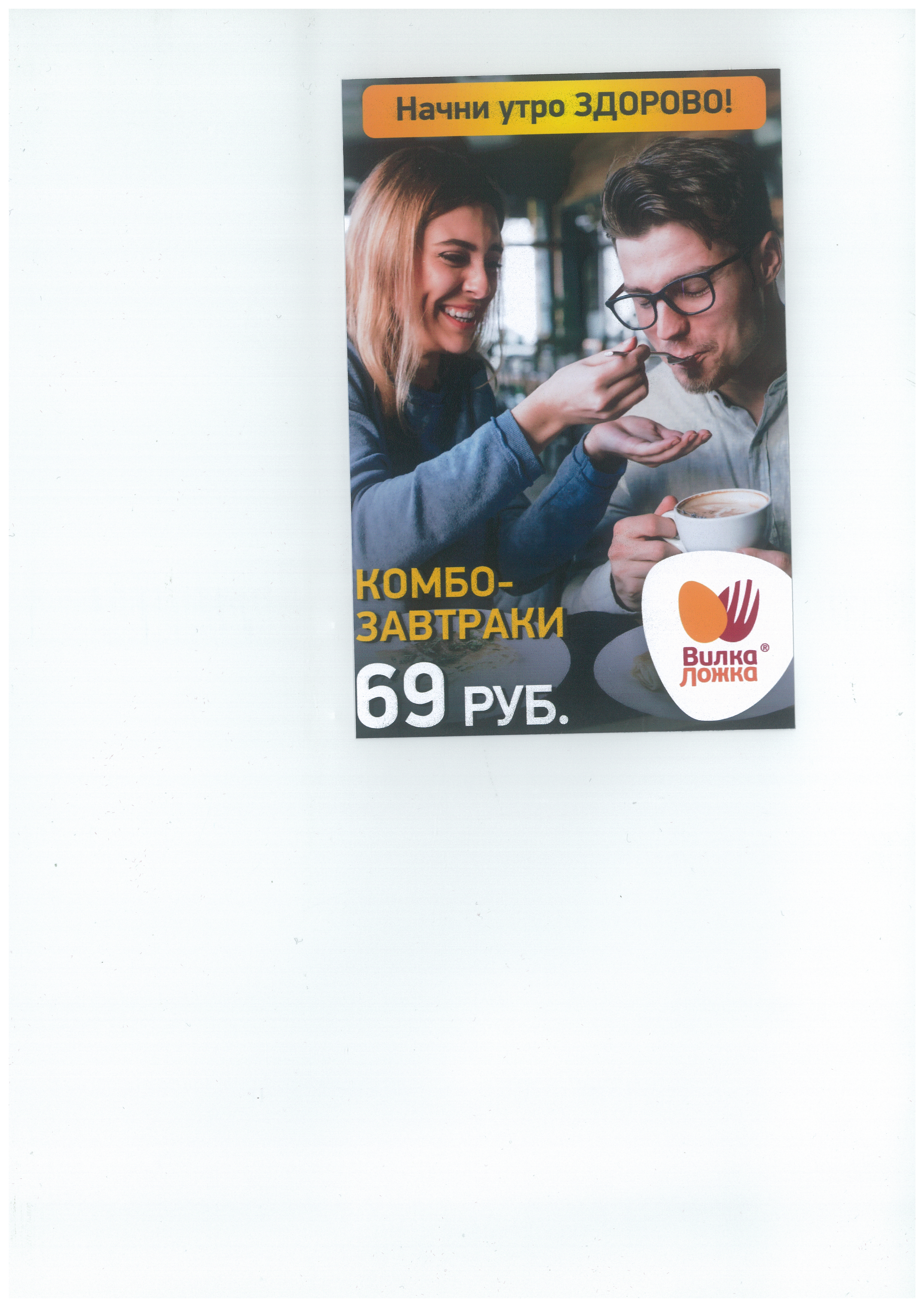

Есть проблема с L800. Тест режимов и образец фото: "Тест режимов" и "Фото с дефектом"(Смотреть верхний заголовок на желтом фоне, там явно виден дефект.
Какие будут предположения?
Заранее спасибо за ответы.
Epson L800 - пылит чёрный цвет
| Сообщение #2 Отправлено 21 апреля 2021 - 17:48
| Сообщение #4 Отправлено 22 апреля 2021 - 12:07
Меняйте на свежие. Временно - можно чуть долить дистиллята, где-то 2-3 кубика на 70.
| Сообщение #5 Отправлено 23 апреля 2021 - 07:15
Спасибо за ответы, поменяю на свежие, отпишусь по результатам.
