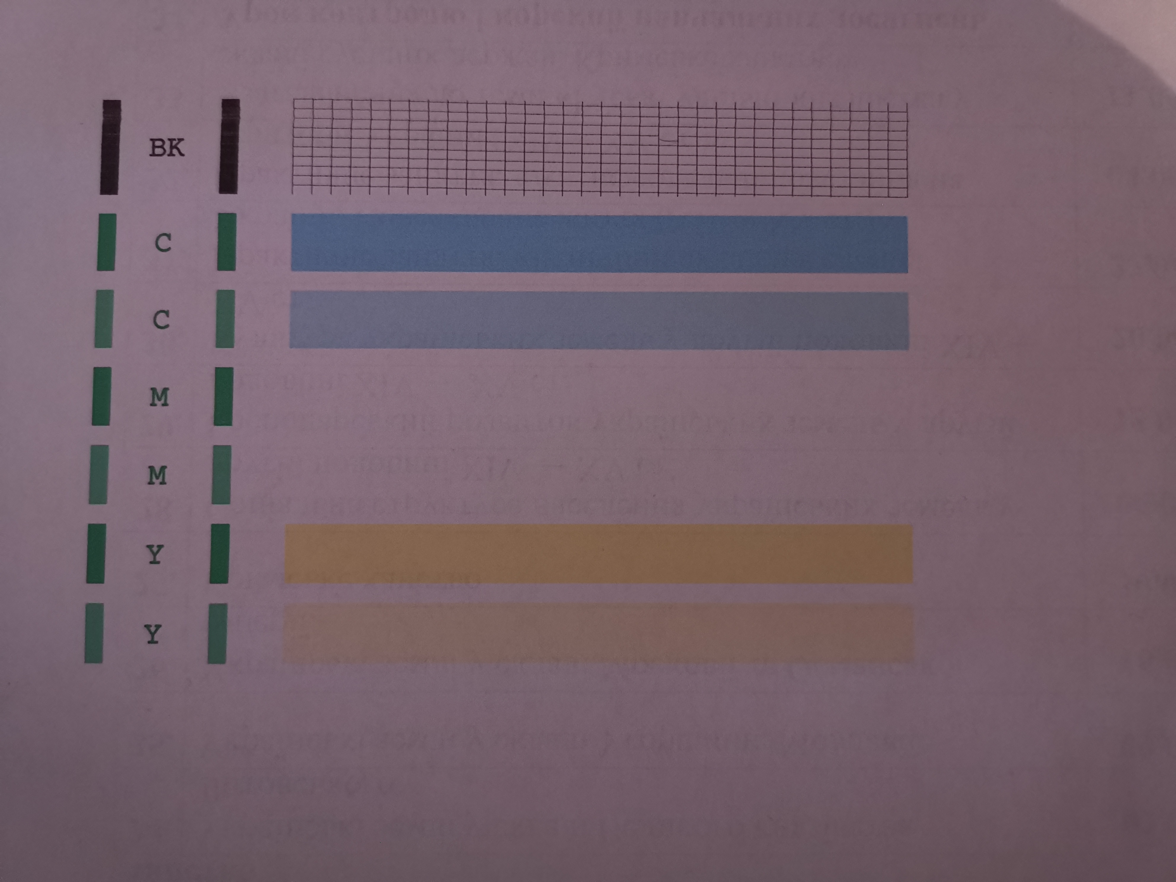

Здравствуйте! Осенью 2019 года купил СНПЧ от компании WWM, установил, всё работало прекрасно до тех пор, пока где-то с месяц назад не начались проблемы с печатью цвета Magenta и производных от него (например, красного). Сначала оно выглядело как разбитое на полосы изображение, с чем я пытался бороться очисткой головок через драйвер. Ничего не помогало, и в конечном итоге принтер вообще перестал печатать магенту (фото проблемы прилагаю). В системе нет воздуха, вынимал картридж, отпечаток магенты на бумаге тоже отсутствует. Картриджи покупал совершенно новые, как раз для использования с СНПЧ, систему установил строго по инструкции. Так понимаю, скорее всего вышла из строя печатающая головка соответствующего цвета?
Прикрепленное изображение: IMG_20210420_185831.jpg

Canon_User, да, именно так это и выглядит, поэтому в целом такие конструкторы - не очень идея - рано или поздно все менять.

Canon_User, из вариантов у Вас только попробовать их (ПГ на картридже) отчистить https://printeru.inf...nyh-kartridzhej
