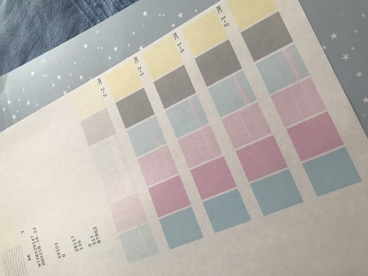

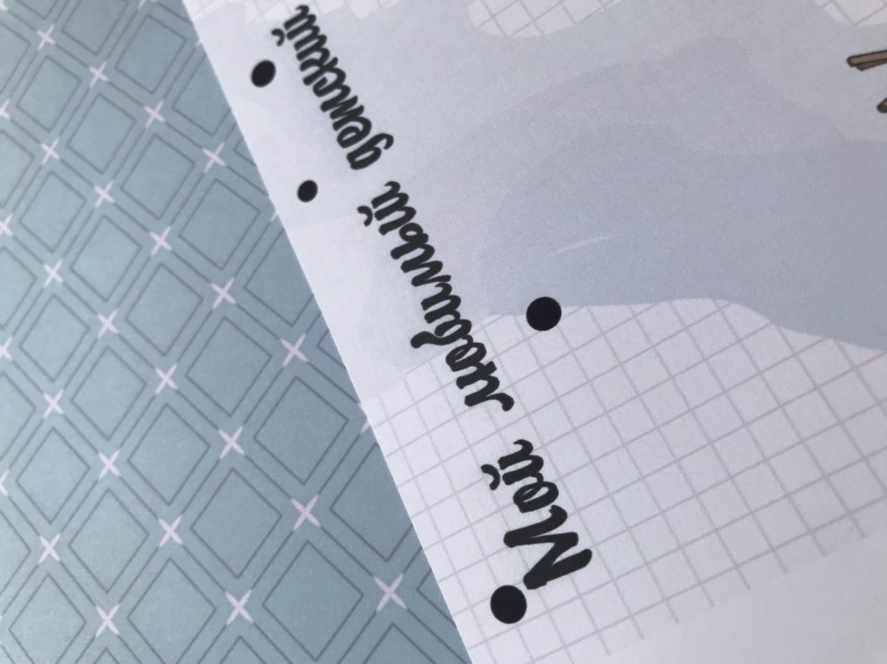

Проблема такая, точнее несколько проблем сразу.

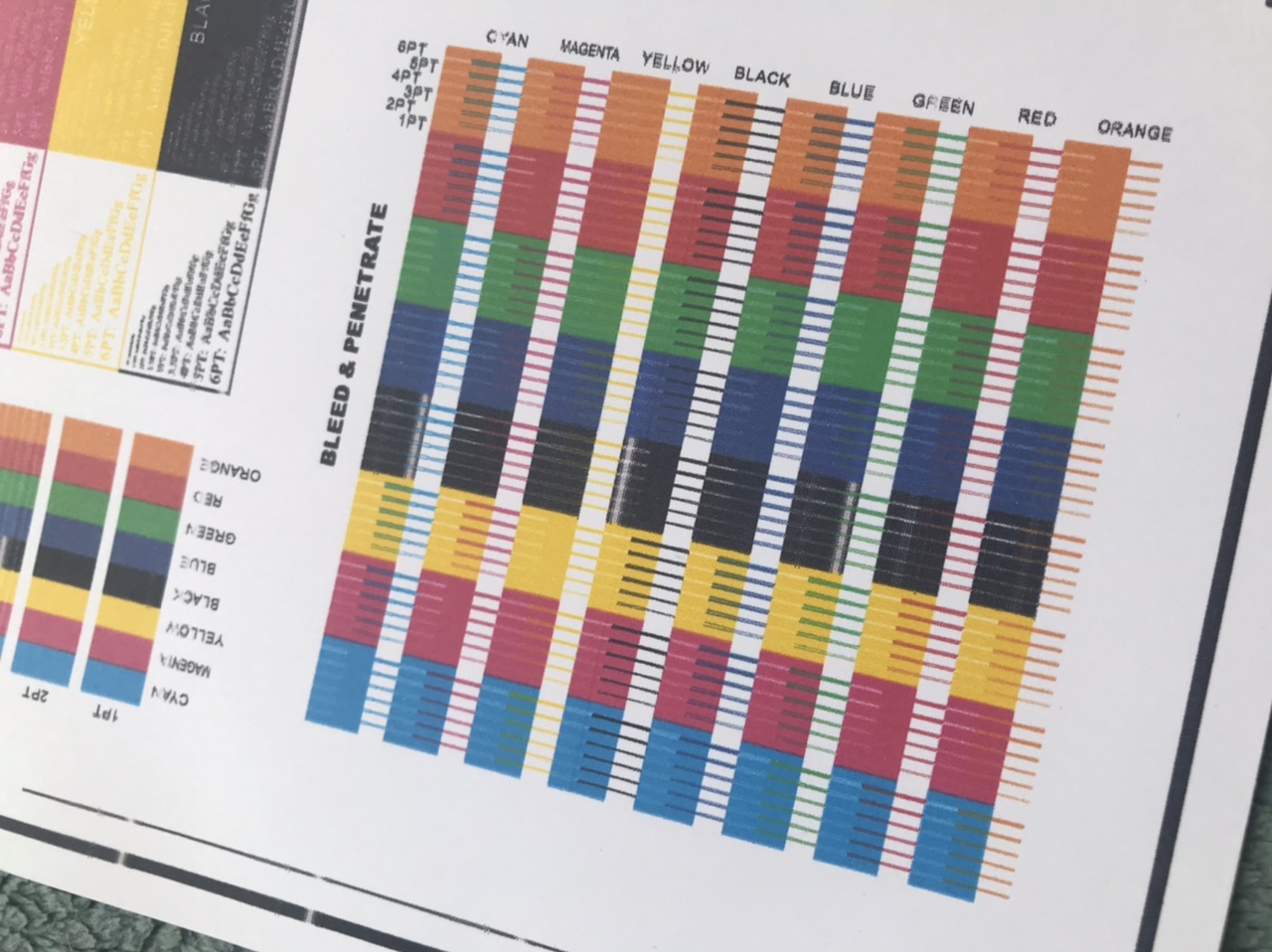

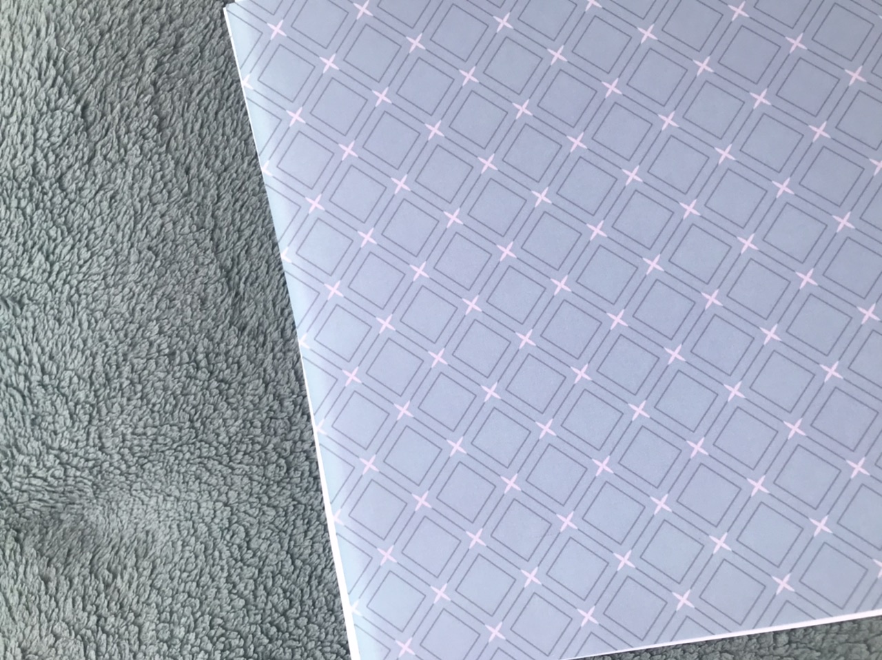

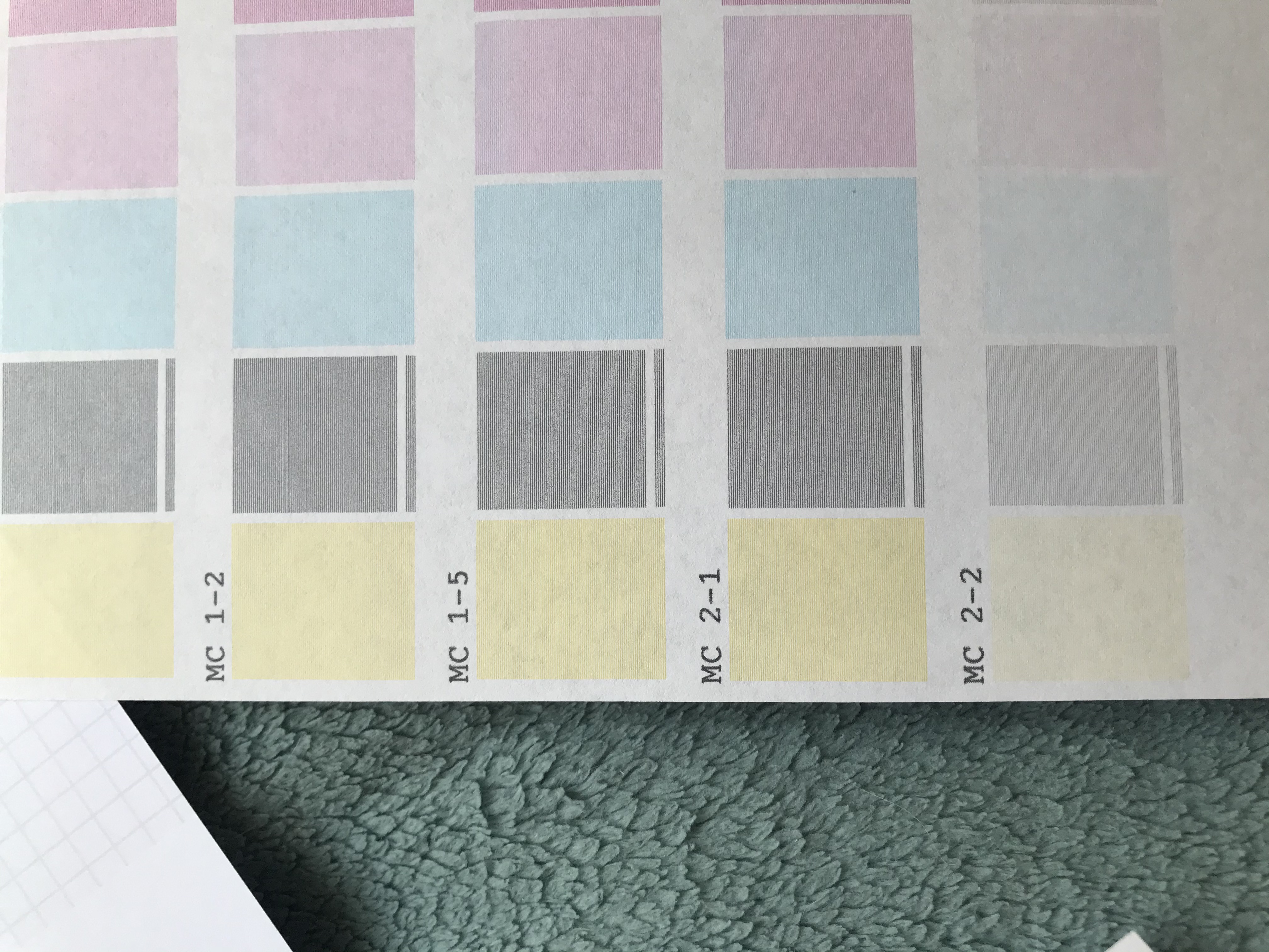

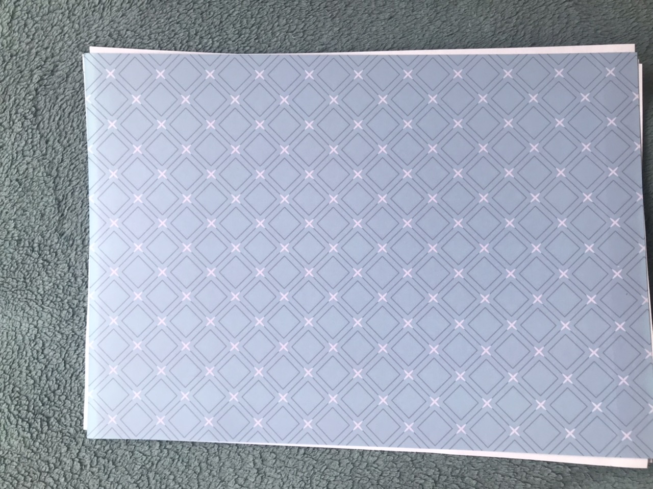

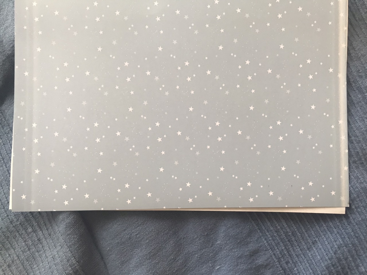

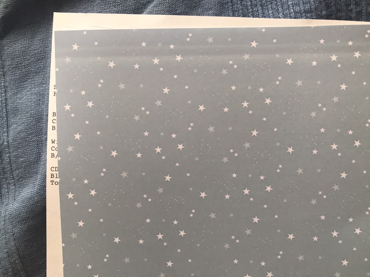

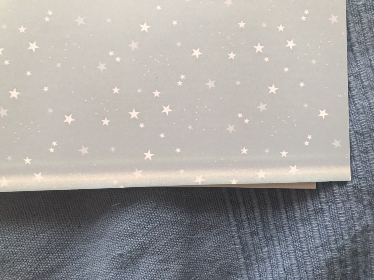

1. При полной заливке, принтер начал пропускать начало листа печати. Печатать с рамкой и обрезать для меня не вариант в данном случае) Нужно решить проблему.

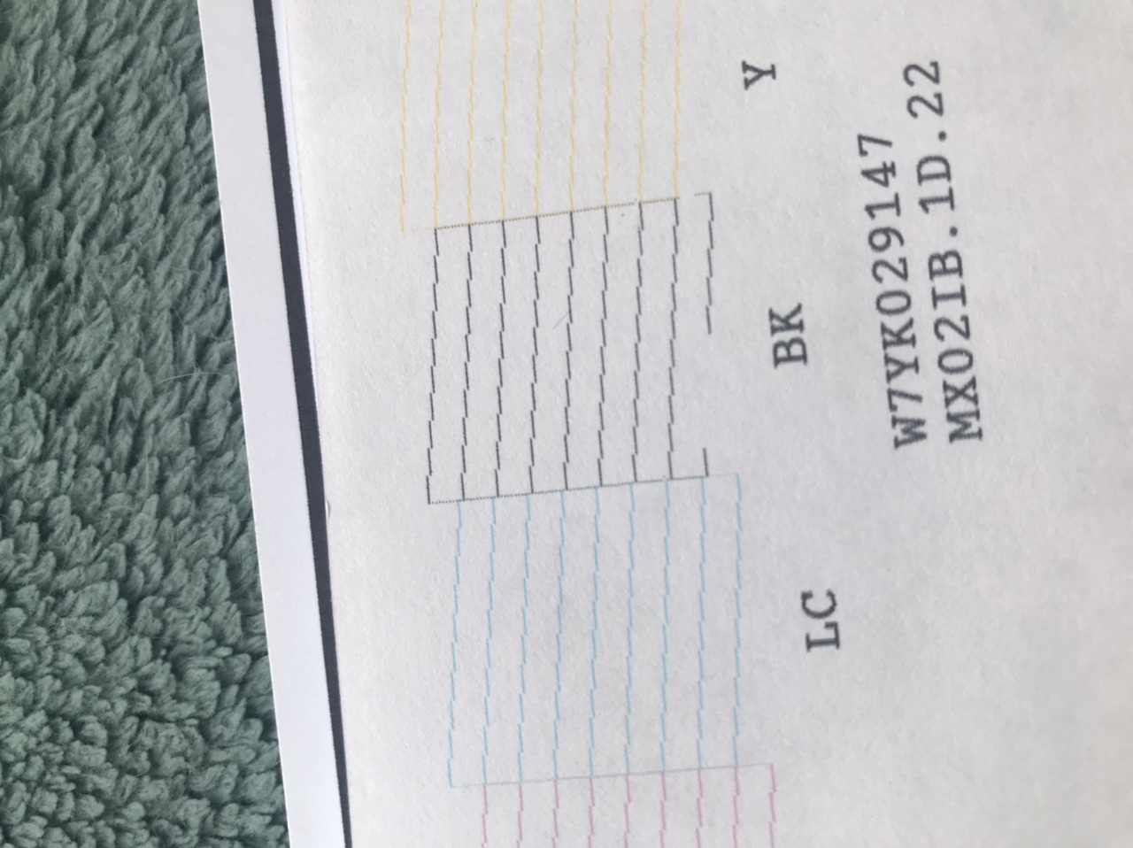

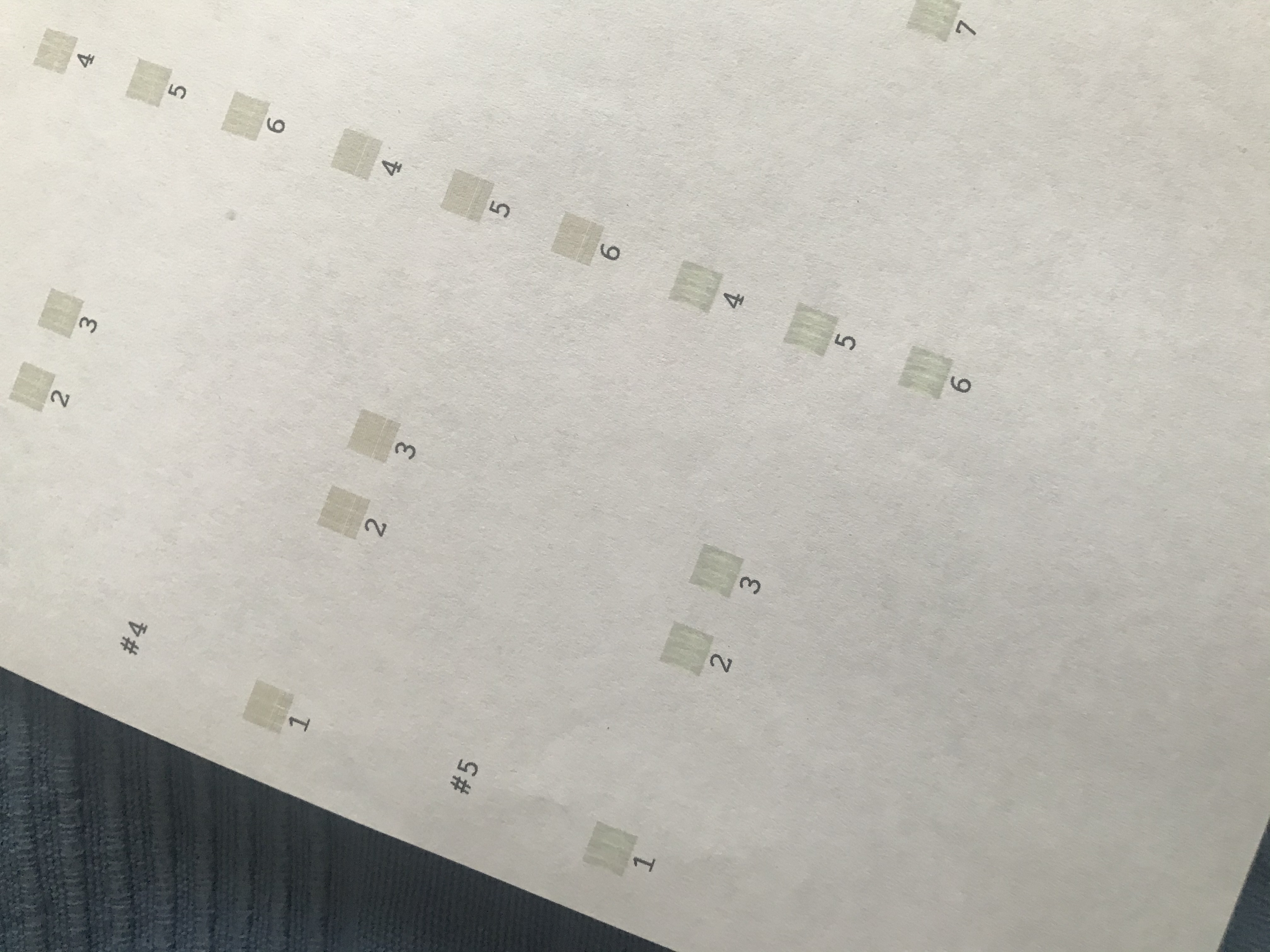

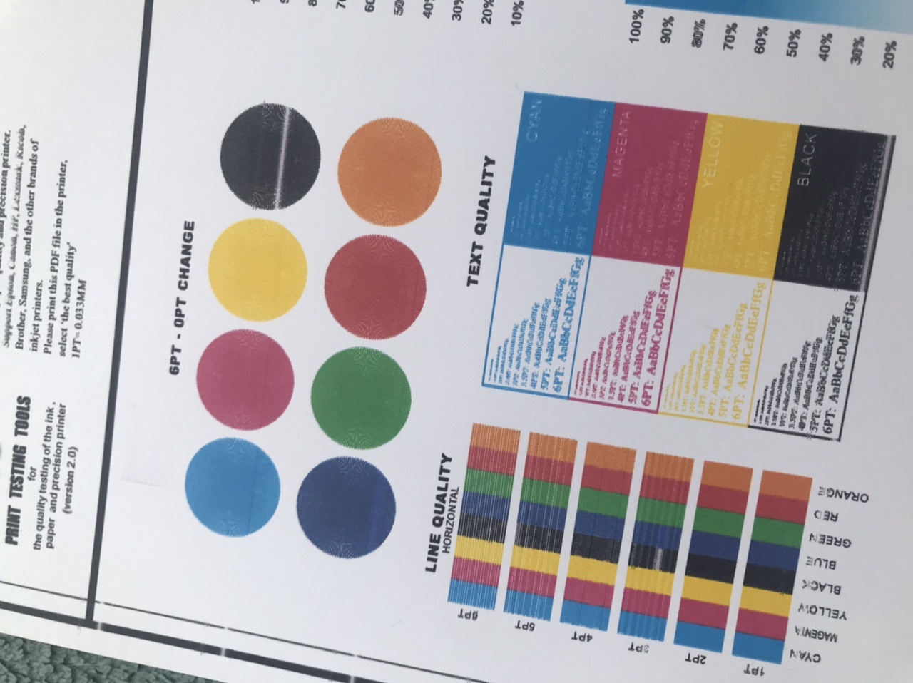

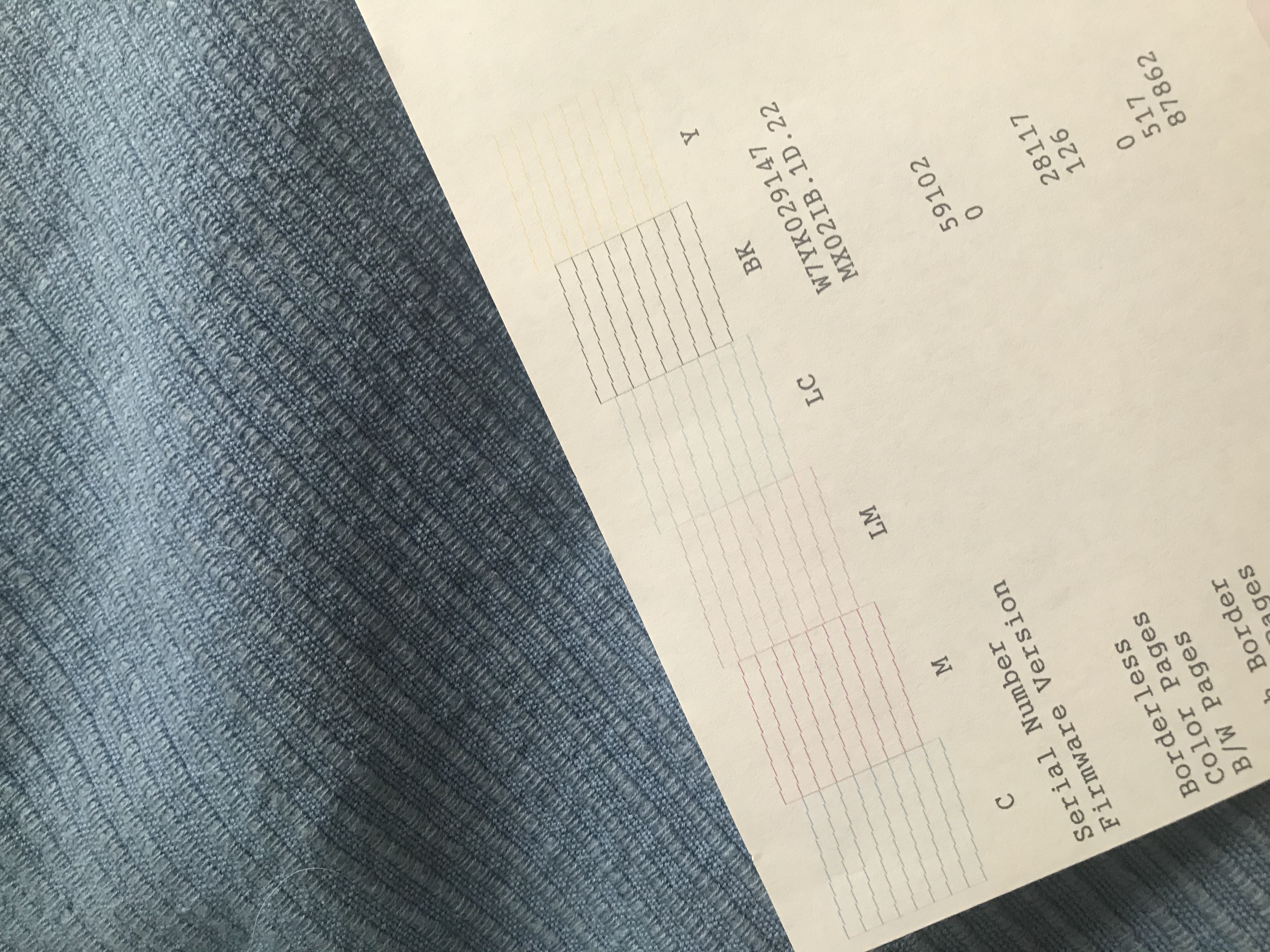

2. Частичная пропажа чёрного цвета , прочистка не помогает никак. С этой проблемой принтер отпечатал довольно много листов (там где это было не критично) ничего не меняется. В печати это выглядит как слегка смазанная надпись и если не приглядываться, то не заметно. Но решить проблему хотелось бы.

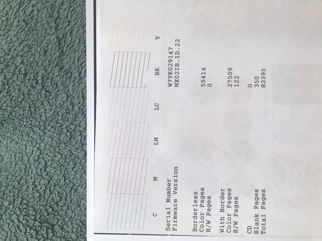

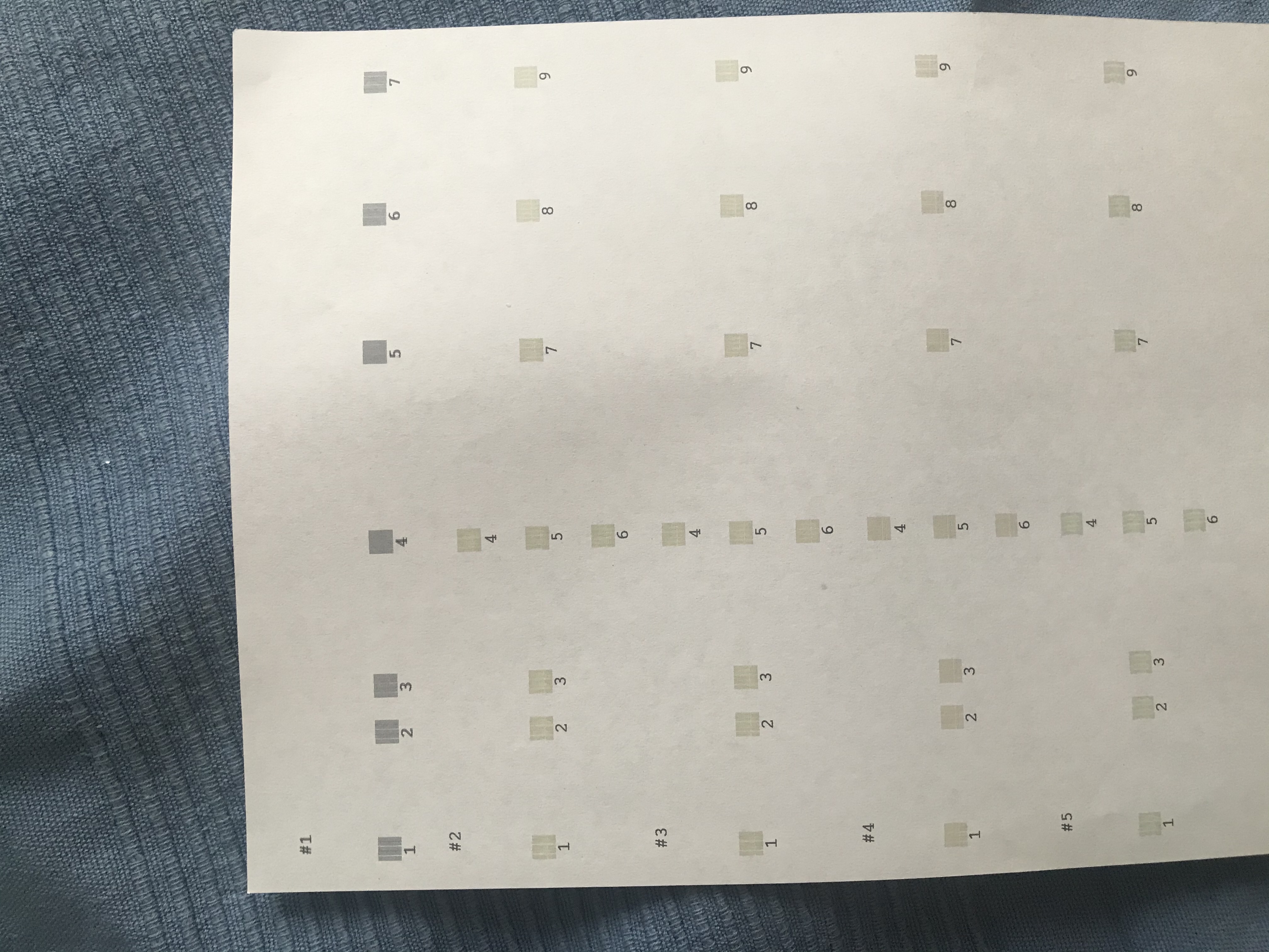

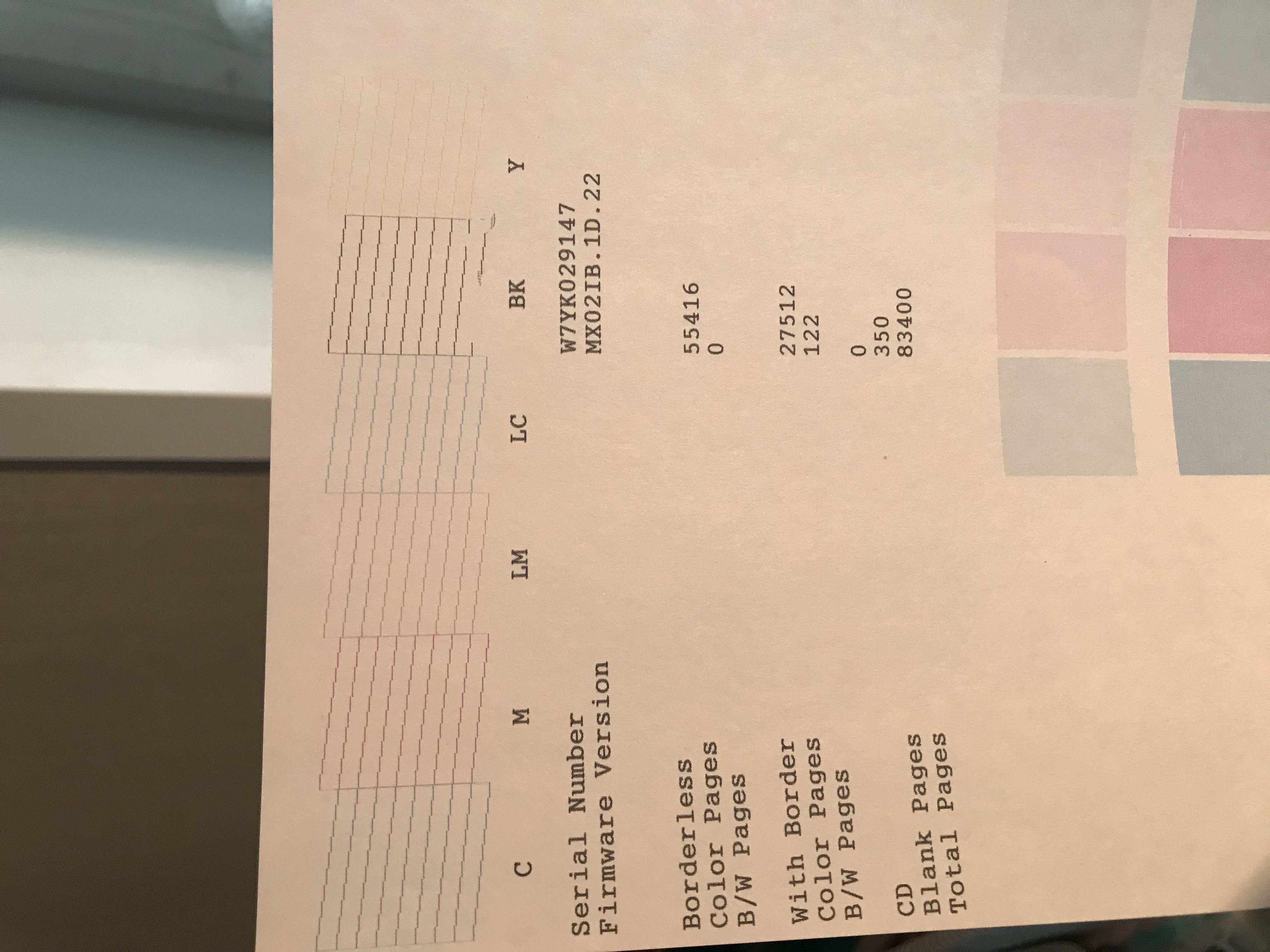

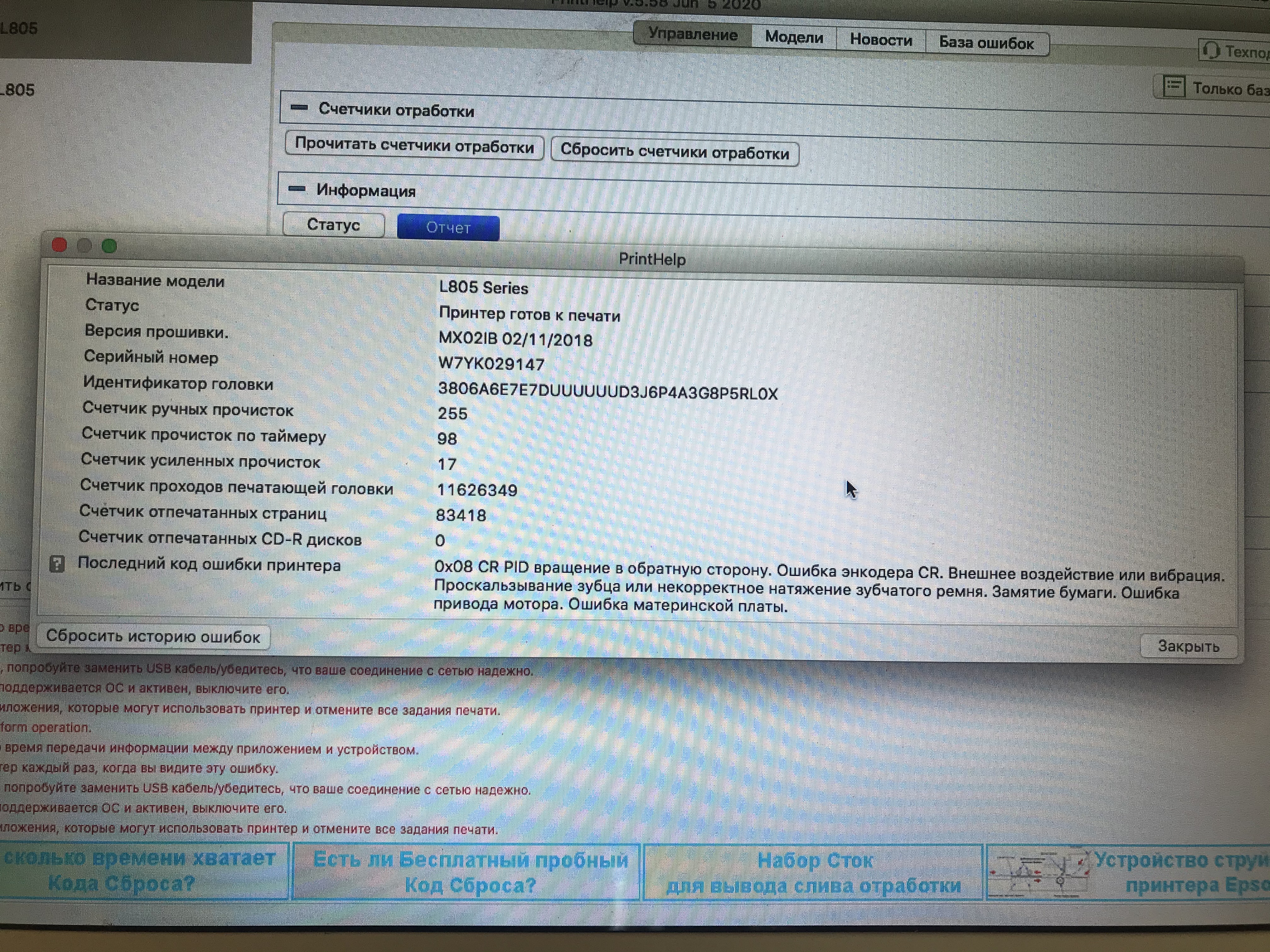

3. И третья проблема , есть ошибка, но возможно это из чего то прошлого и на нынешние проблемы она не влияет. Как видно по счетчику принтер уже хорошо поработал , но хотелось бы ещё))

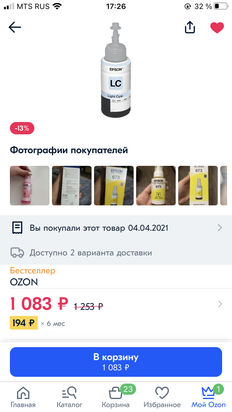

- чернила только оригинал

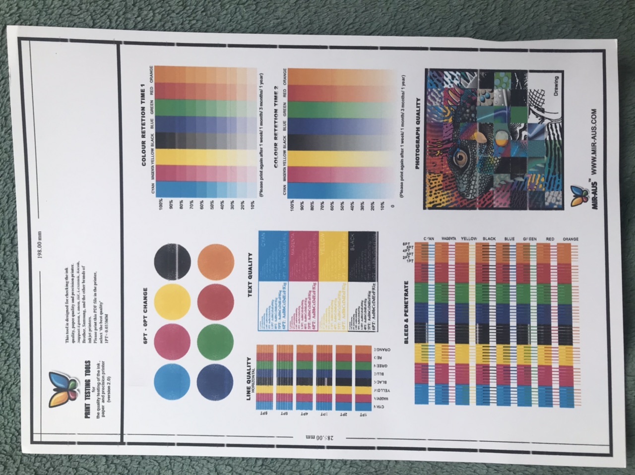

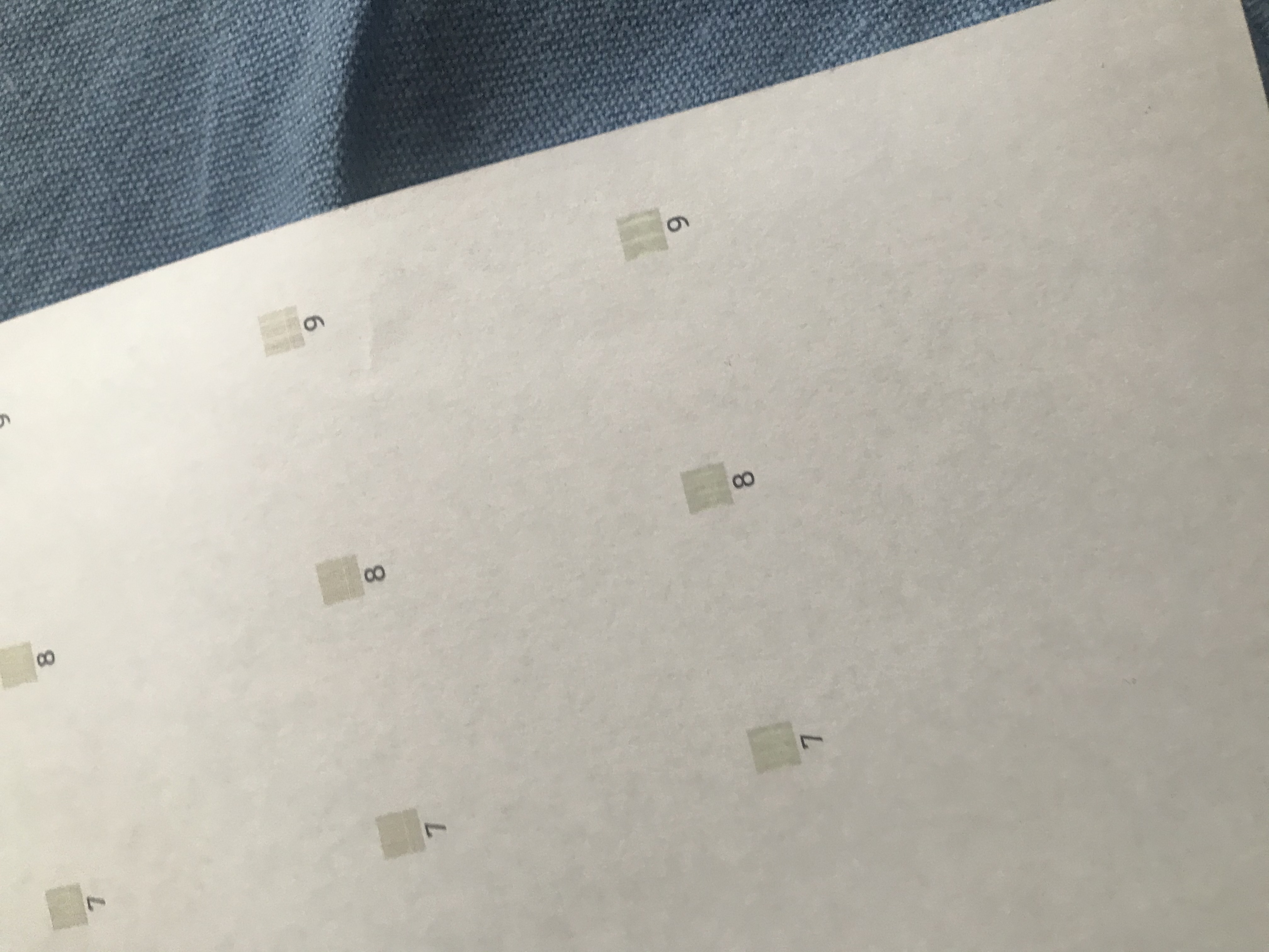

Все тесты печати и фото проблем прикладываю.

Kcurlysue, перво наперво надо бороться с тем, что очевидно. Очевидно отсутствие 4-х дюз на черном, причём кучно. Запустить одну прочистку, не поможет - сделать "бутерброд".
| Сообщение #3 Отправлено 20 апреля 2021 - 14:56
peterq, спасибо! Прочистка не помогает, делала уже не один раз... Эта проблема с черными чернилами существует уже недели две и прочистки никак не улучшают ситуацию. Попробую тогда сделать бутерброд.

Kcurlysue, сделать "бутерброд".
К сожалению и после бутерброда ничего не поменялось(

Чернила всё время только оригинал, покупаю на Озоне
Лет им -0 )) Обновляются через месяц-два примерно, все по очереди, принтер все время в работе.

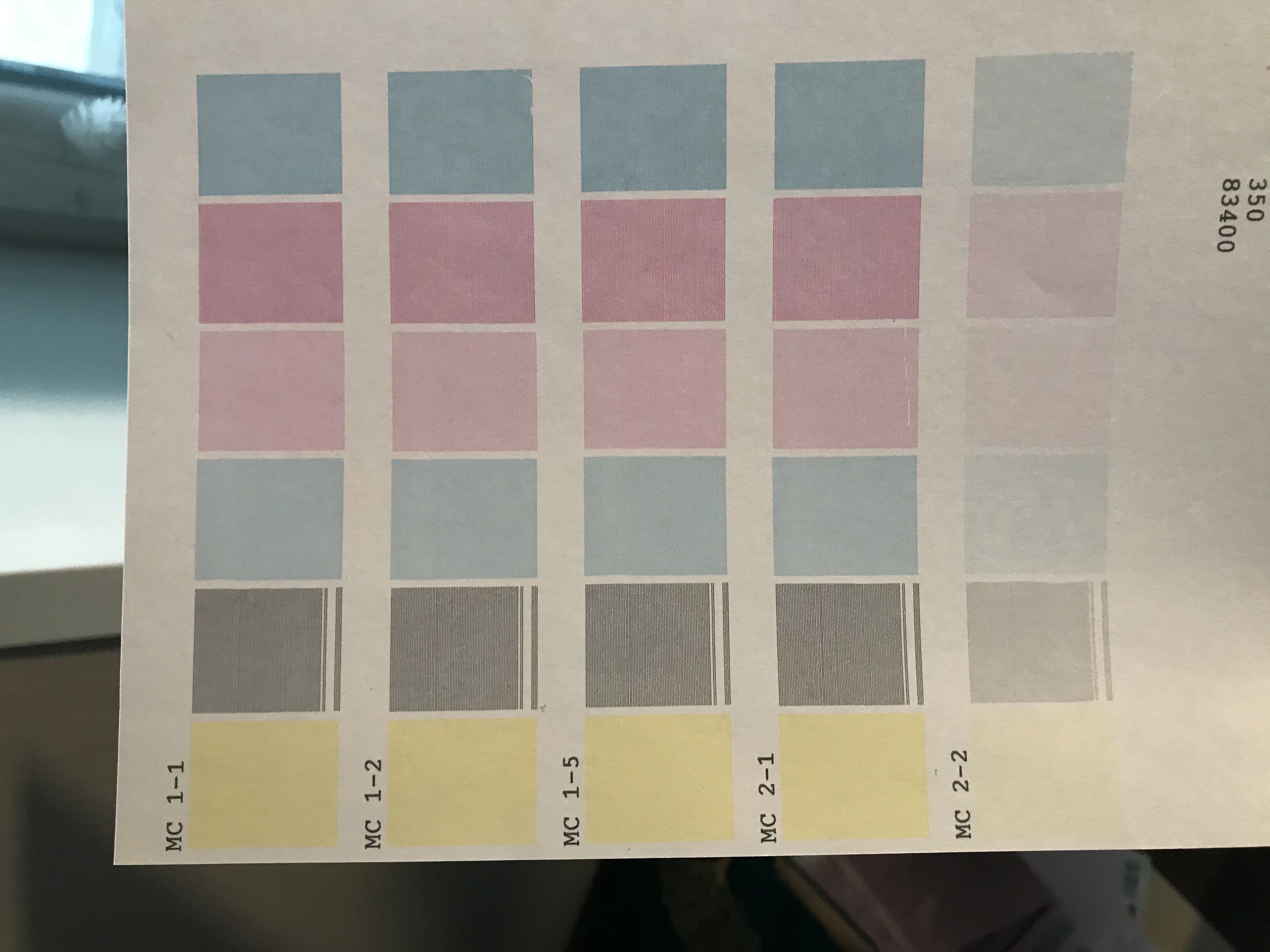

Добрый день! Освежу тему, так как проблема пока с полосой в начале листа так и не решилась. Хотелось бы услышать мнение знатоков, заказывать ли мне уже новую печатающую головку... То что розовый цвет в тесте полосит, на эту проблему никак не влияет, даже при идеальном тесте печати, эта полоса в начале листа остаётся. Плюс ещё добавилось в конце печати ~ 2 см от края. И сама заливка если пригляделся не равномерная. К концу листа становится ярче после белой полосы.
Смешение цветов голубого и розового я вижу и собственно тоже уже грешу на разгерметизацию. Но прежде чем потратить 10к на печатающую головку, нужен точный приговор.
| Сообщение #7 Отправлено 10 июля 2021 - 14:48
Это разгерметизация , приговор точный ! Дальше будет только хуже .
| Сообщение #8 Отправлено 12 июля 2021 - 16:09
Оно и есть.
