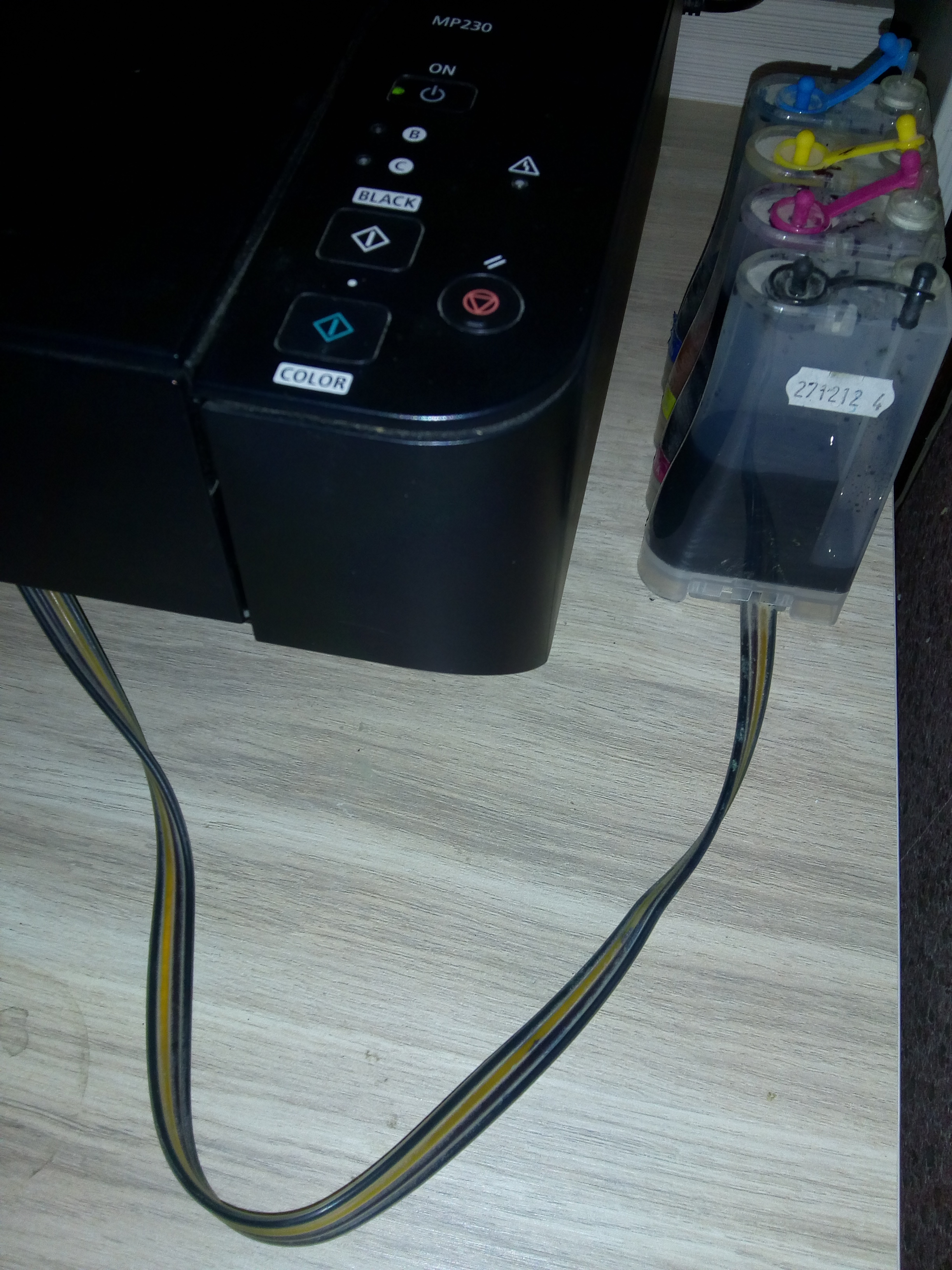

|    Сообщение #4 Отправлено 16 апреля 2021 - 13:17   Anbel
UncleM, желательно фото со всех сторон банок, как все установленно.

|    Сообщение #9 Отправлено 16 апреля 2021 - 17:36   Anbel
UncleM, просто выложите фото как у вас установлено.

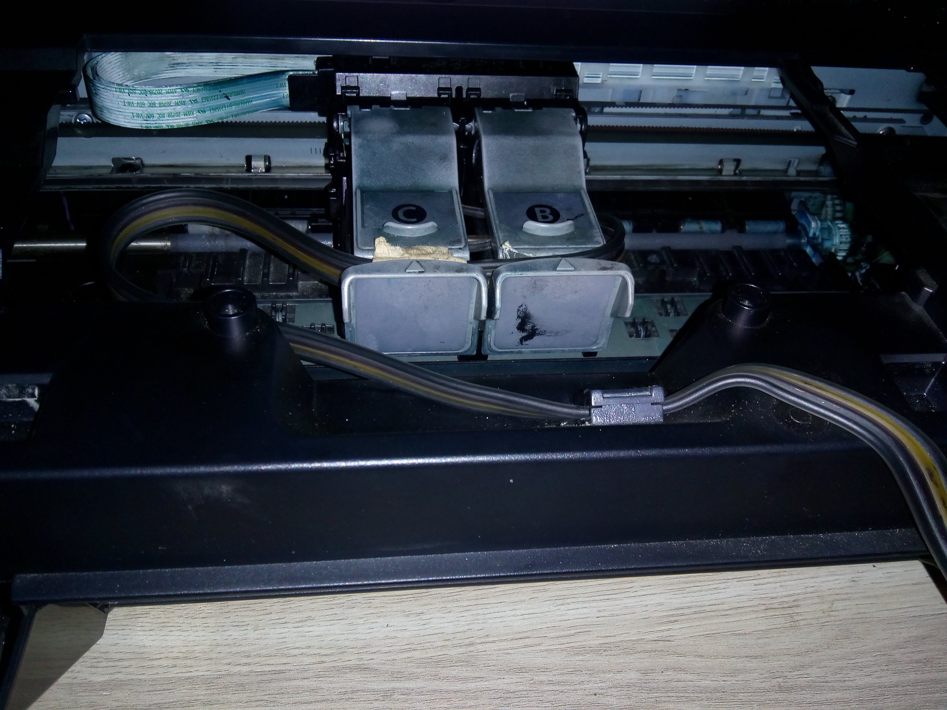

|    Сообщение #10 Отправлено 16 апреля 2021 - 17:54   UncleM
Как то так :
Прикрепленное изображение: IMG_20210416_184810.jpg
  • Прикрепленное изображение: IMG_20210416_185031.jpg

|    Сообщение #15 Отправлено 16 апреля 2021 - 19:54   Anbel
UncleM, для начала уберите воздушные фильтра. Второе нужно заполнить картриджи чернилами. И будет вам счастье.
|    Сообщение #16 Отправлено 16 апреля 2021 - 19:59   UncleM
 Anbel сказал:
Так эти фильтра стоят уже лет 5. И только сейчас такая проблема появилась. Ну попробую, конечно...
 Anbel сказал:
А по какому признаку Вы определили что картриджи не заполнены? Или это как продолжение - убрать фильтра и заполнить картридж. Верно?
|    Сообщение #17 Отправлено 16 апреля 2021 - 20:05   Anbel
UncleM, фильтра зачастую имеют большое сопротивление для воздуха, поэтому чернила потом при печати плохо поступают к ПГ. Заполнить картриджи это профилактика, это нужно делать на таких аппаратах раз в полгода, чисто из опыта и моей статистики.
