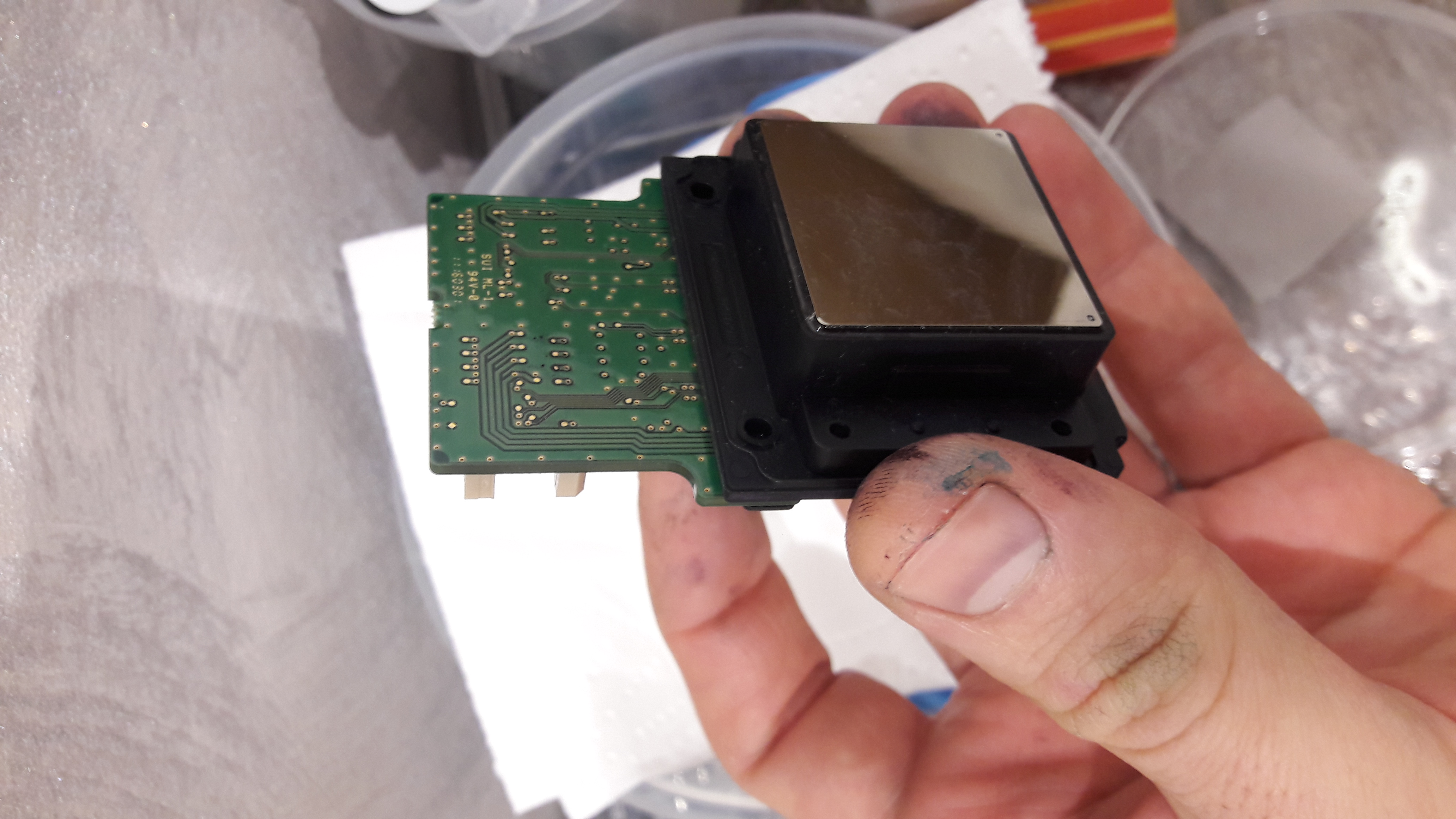

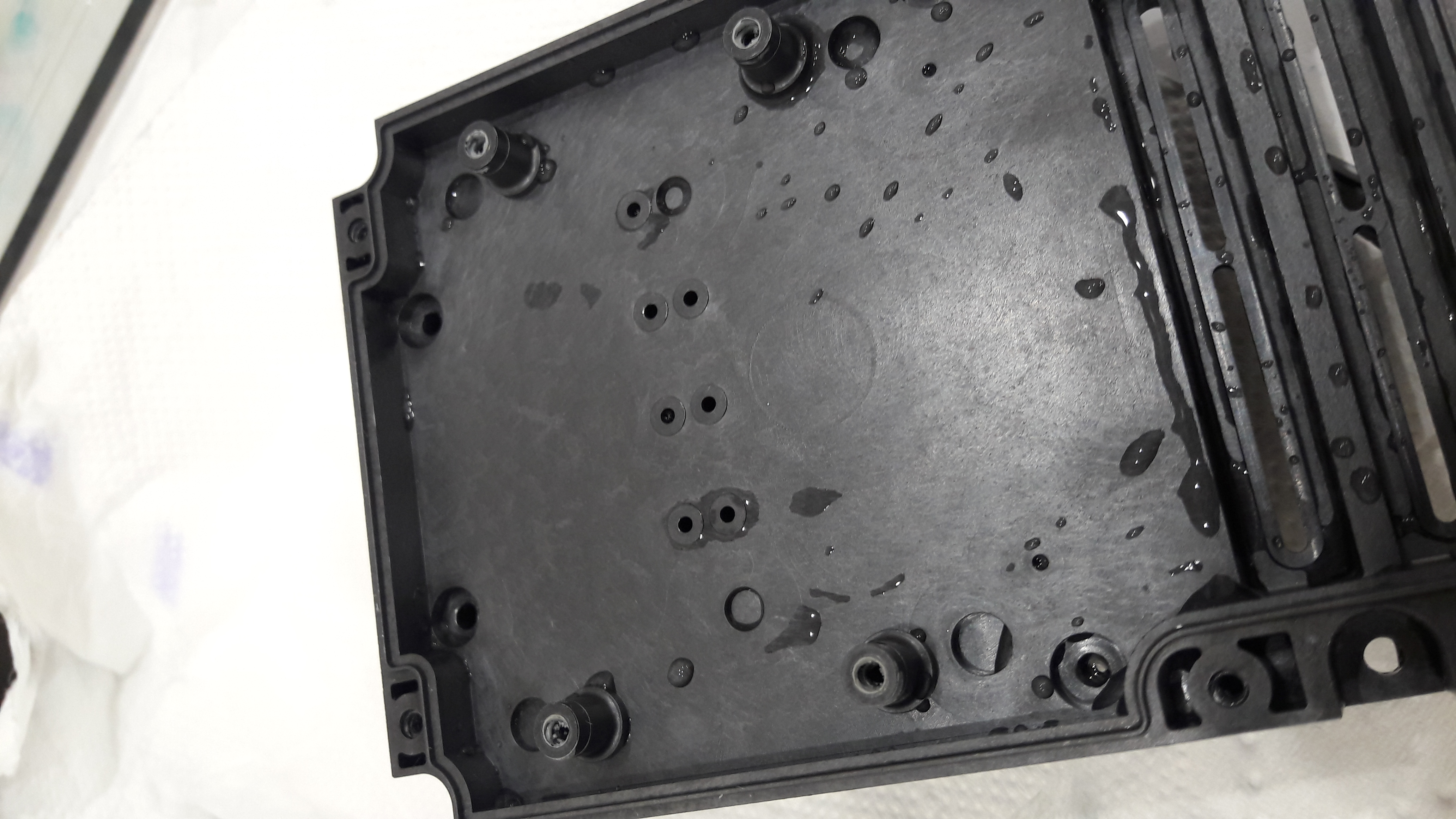

При промывании раствором печатающей головки Epson wp 4540 (мфу с пзк) столкнулся проблемой отсутствия даже малейшей проходимости по всем входящим в пг соплам. Подошва пг с дюзами отмачивалась в ванночке с очистителем, безрезультатно. Решил разобрать пг. Само пг состоит из собственно самой головки с блоком электроники и пластиковой части (что то типа лабиринта) в которую поступают чернила и далее через этот узел на саму головку. Так вот путем продавливания через шприц выяснилось что в этом узле отсутствует проходимость в направлении снаружи во внутрь, и наоборот жидкость безпрепятственно прозодит по всем 7 соплам в обратном направлении изнутри наружу. Я в замешательстве

| Сообщение #2 Отправлено 09 апреля 2021 - 20:52
Там клапан на каждый цвет ,шприцом нельзя промывать
| Сообщение #3 Отправлено 09 апреля 2021 - 21:22
Хорошо, если там клапан то почему по направлению (В) он не открывается? ведь подача раствора из шприца имитирует по сути естественный рабочий момент при котором чернила поступают именно в этом направлении.. Тем более для меня остается нелогичным тот факт что в обратном направлении (из) проходимость есть, то есть допустим клапан открывается. (К тому же если это "обратный клапан" то его цель более логична и обусловлена например препятствованием обратному оттоку чернил)
| Сообщение #5 Отправлено 09 апреля 2021 - 23:16
Ознакомлюсь на счет демпфера... а в работоспособное положение как вернуть ПГ? и в чем не исправность скажите пожалуйста

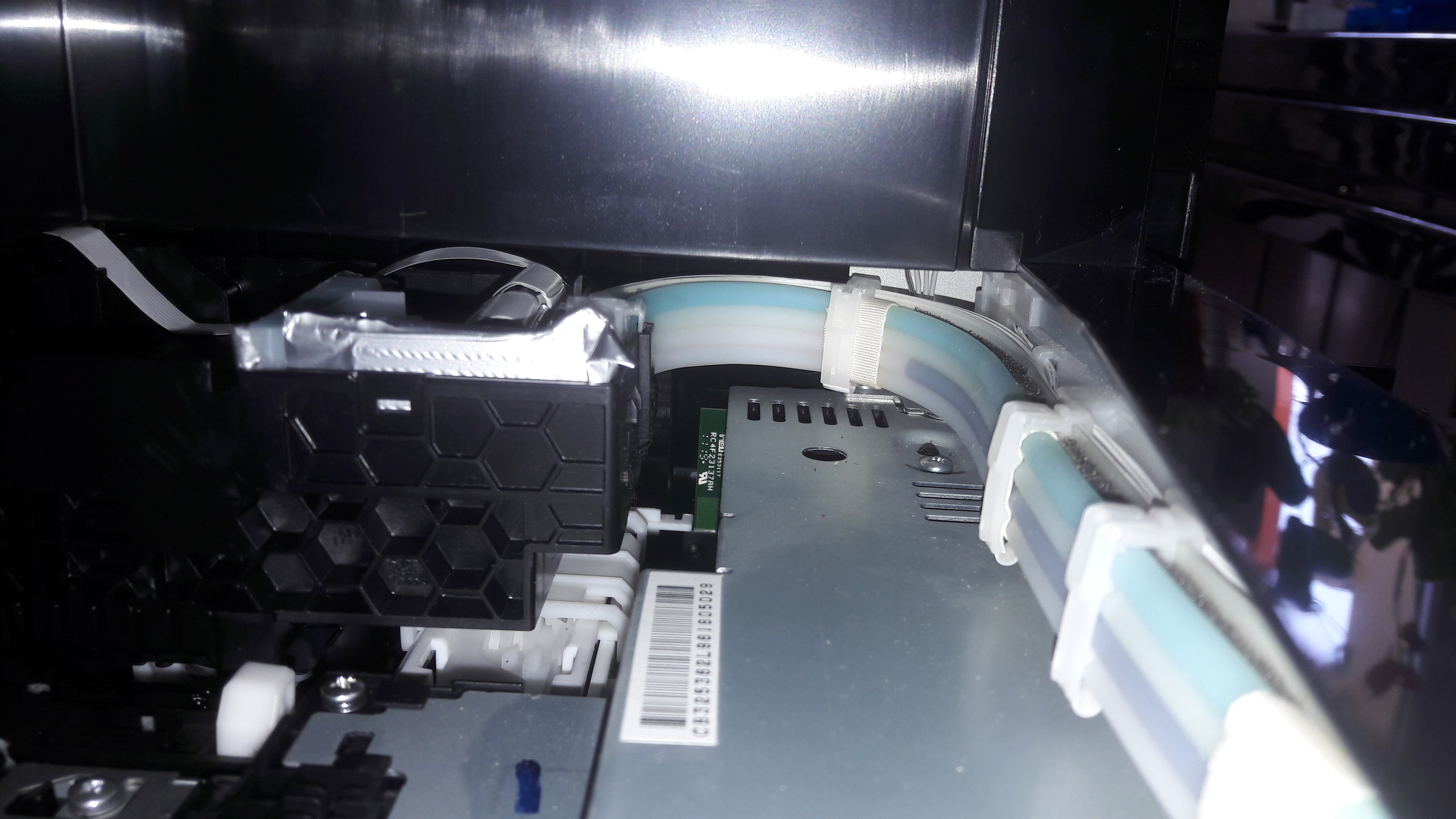

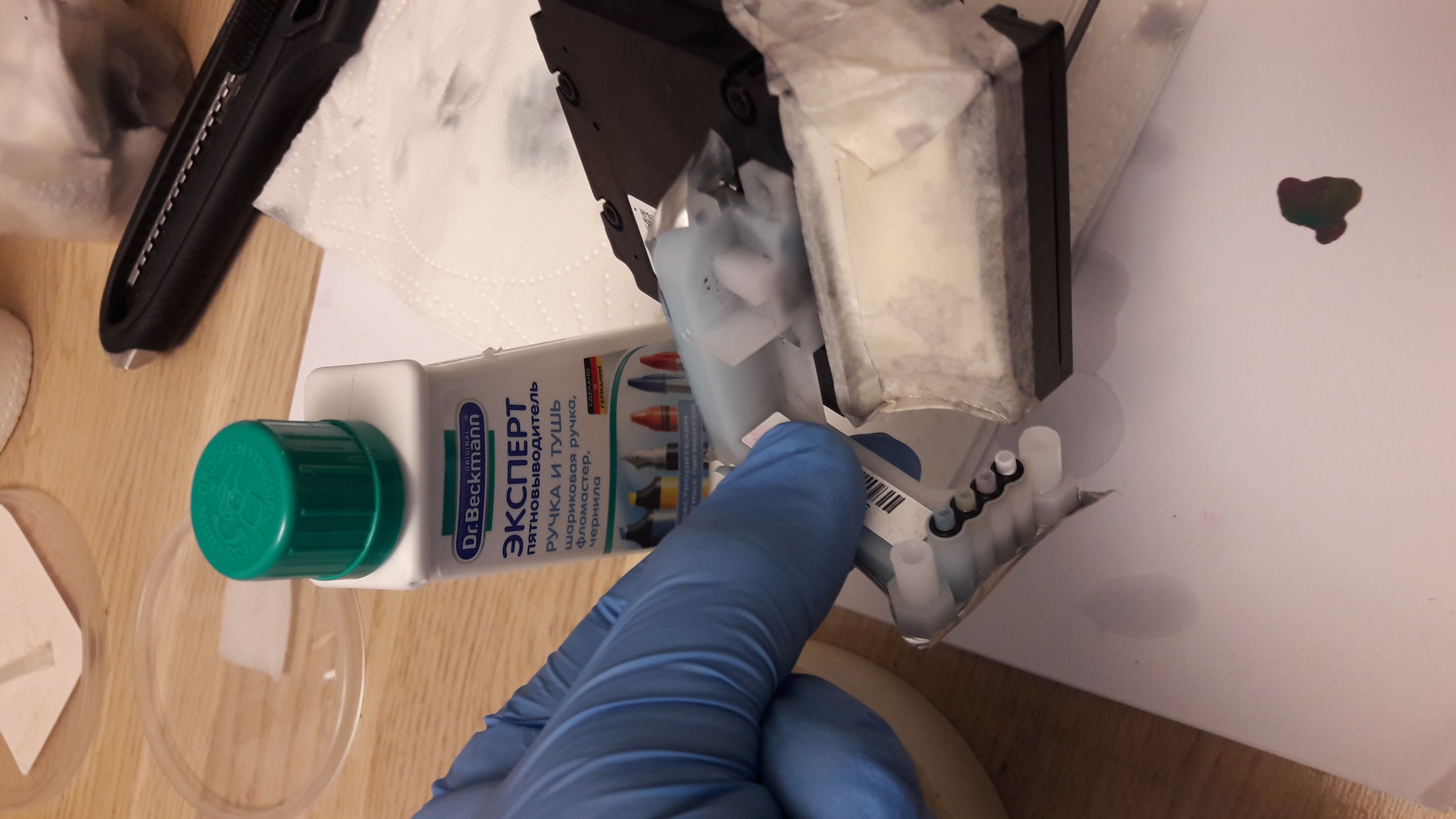

| Сообщение #8 Отправлено 10 апреля 2021 - 10:04
Печатающую головку в растворе отмачивал, но проверить эффективность не удается. Визуально определить проходимость дюз путем прокачивания раствора шприцом (дождик) не удается, тк мы выяснили что демпфер конструктивно являющийся частью пг не позволяет подобным образом прокачивать раствор. Собрал все и поставил на место. Прокачка чернил через принтхэлп завершилась фатальной ошибкой принтера. Промывка через панель принтера результатов не дает, трубки визуально чистые(так же промывались), чернила не нагнетаются (помпа работает)
| Сообщение #11 Отправлено 18 апреля 2021 - 10:37
Так заполни сперва чернилоподающий тракт вручную полностью , а потом делай прочистку ПГ .
