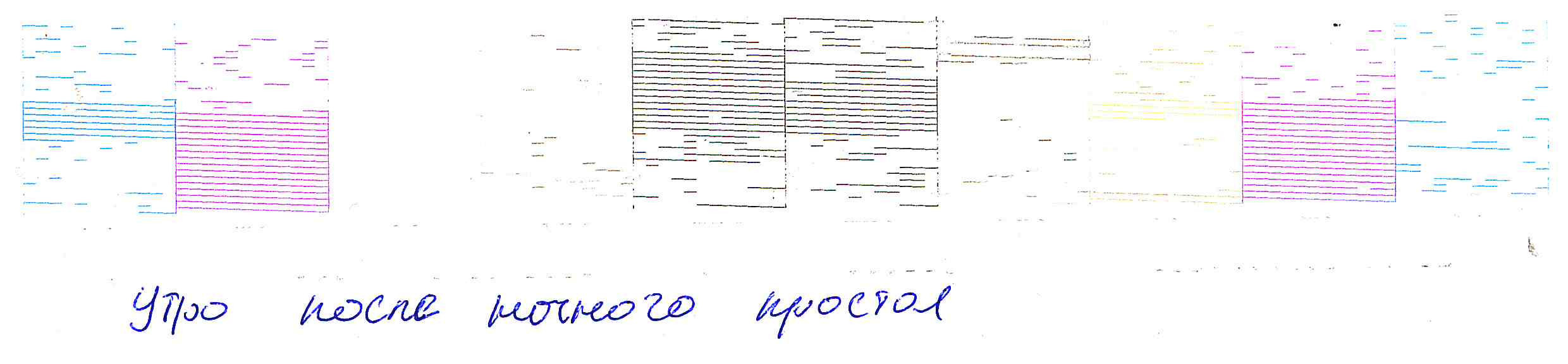

Утро, после ночного простоя:
Желтого нет вообще.

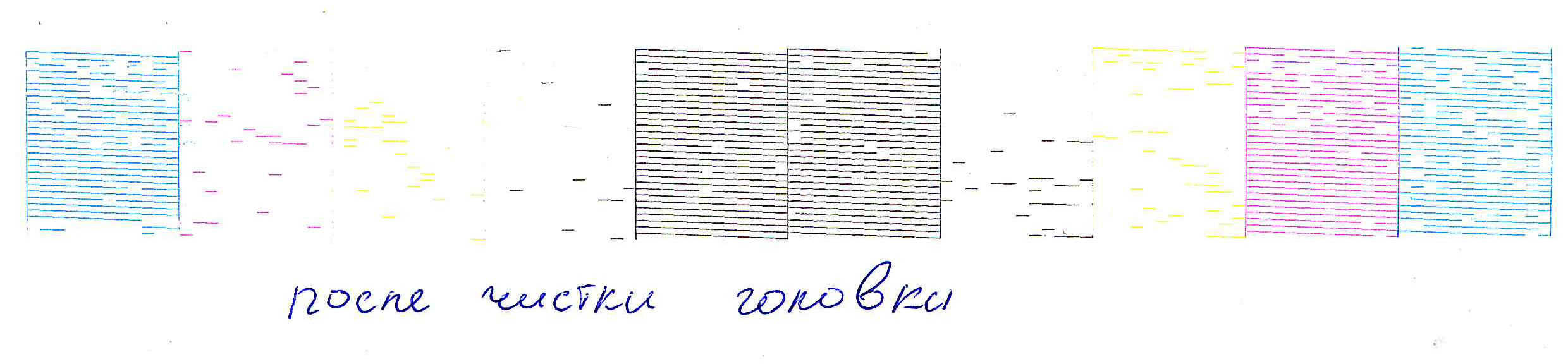

Для демонстрации что происходит запустил чистку головы с панели самого принтера, чистка всех каналов:
Желтый пошел небольшими продрисями, а по первому каналу magenta после чистки пропали почти все дюзы. Ощущение что там воздух который перетянуло.

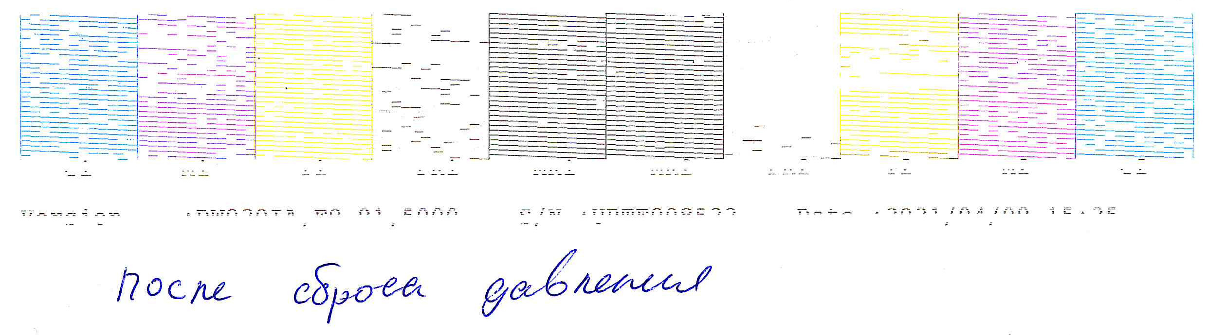

Делаем сброс давления:
Картина не идеальна, но улучшение видно сразу.

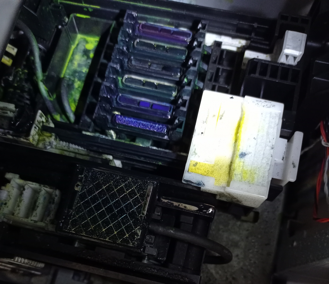

Фото капы:
Ее уже и обсматривали, и меняли на другую, которая исправно работала в другом аппарате, изменений вообще не увидели. Как будто капу и не меняли. Думаю дело не в ней.
