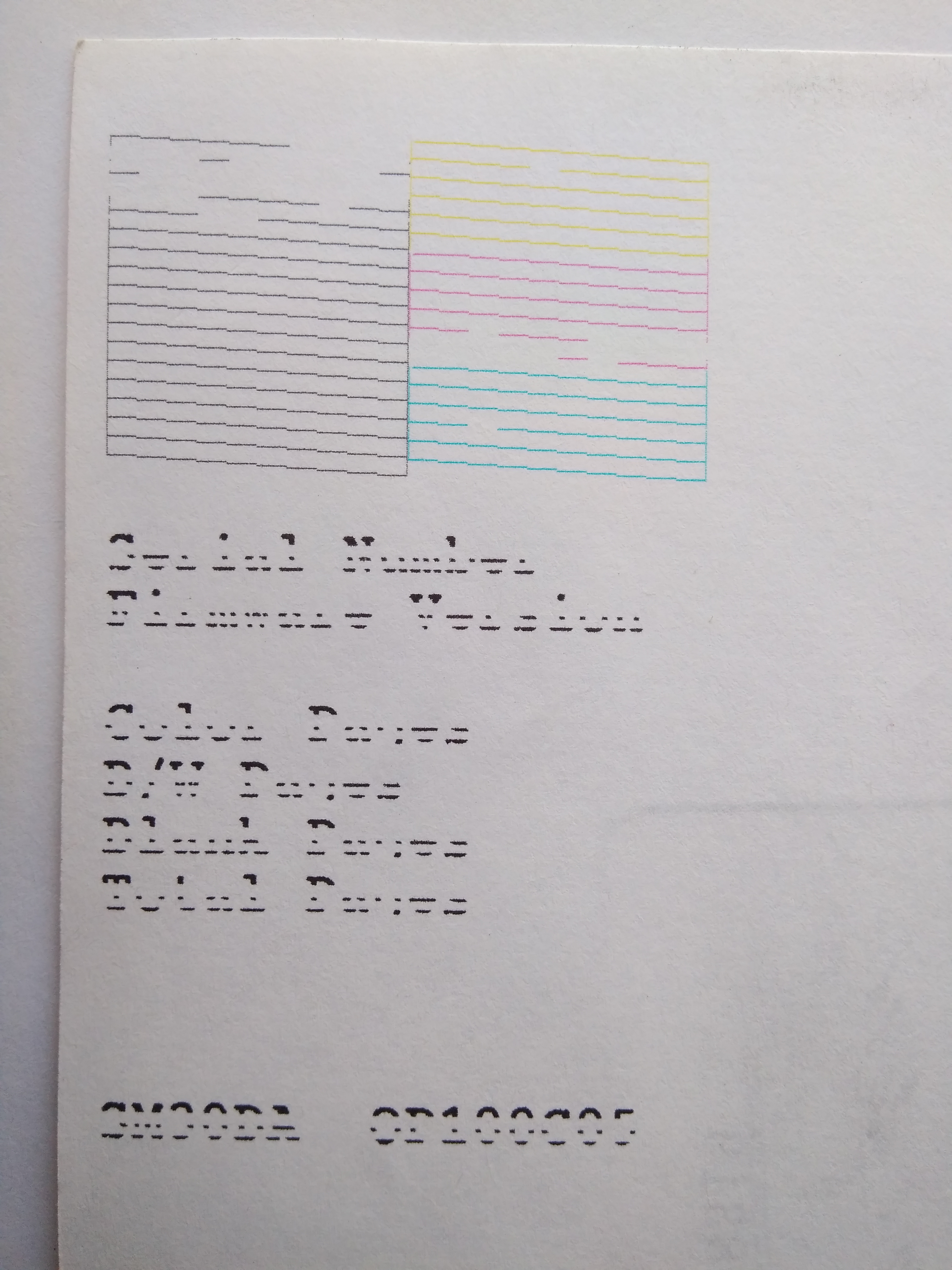

Здравствуйте. Появился у меня принтер Epson L210. Год стоял. Переполнился памперс. Обнулил счетчик с помощью программы Print Help. Напечатал тест дюз, все цвета полосили. Несколько раз делал прокачку чернил, на помогло. Снял печатную головку, и в ручную прокачал шприцом зеленым Мускулом и дистилированной водой. Неделю сушил. Вернул печатную головку на место, собрал принтер. ВКЛЮЧАЮ. Включился, индикатор питания замигал зеленым, ПГ медленно "сходила" в лево, вернулась на парковочное место, валы покрутились и индикатор питания начал гореть не мигая (всё хорошо, вроде бы). Но я не услышал чтобы ПГ прокачивала чернила. Решаю сделать прокачку с помощью стандартной программы. И тут начинают мигать одновременно индикаторы питания, бумаги и капля. Разобрал, протер энкодерную ленту водой. Собрал, включаю - тоже самое. Проверил на наличие инородных тел в механизме (откуда они там могут взятся, до этого бумагу протягивало). Не хочет работать. Подскажите, пожалуйста, что может быть, что ещё проверить?
Пока открывал тему успел выкурить две сигареты, покрутить шестеренки принтера, поправить все шлейфы. ЗАПУСИЛСЯ! Первый тест дюз пустой. После первой прочистки ПГ появился (немного) красный. После второй добавились голубой и желтый. Прокачиваю дальше.

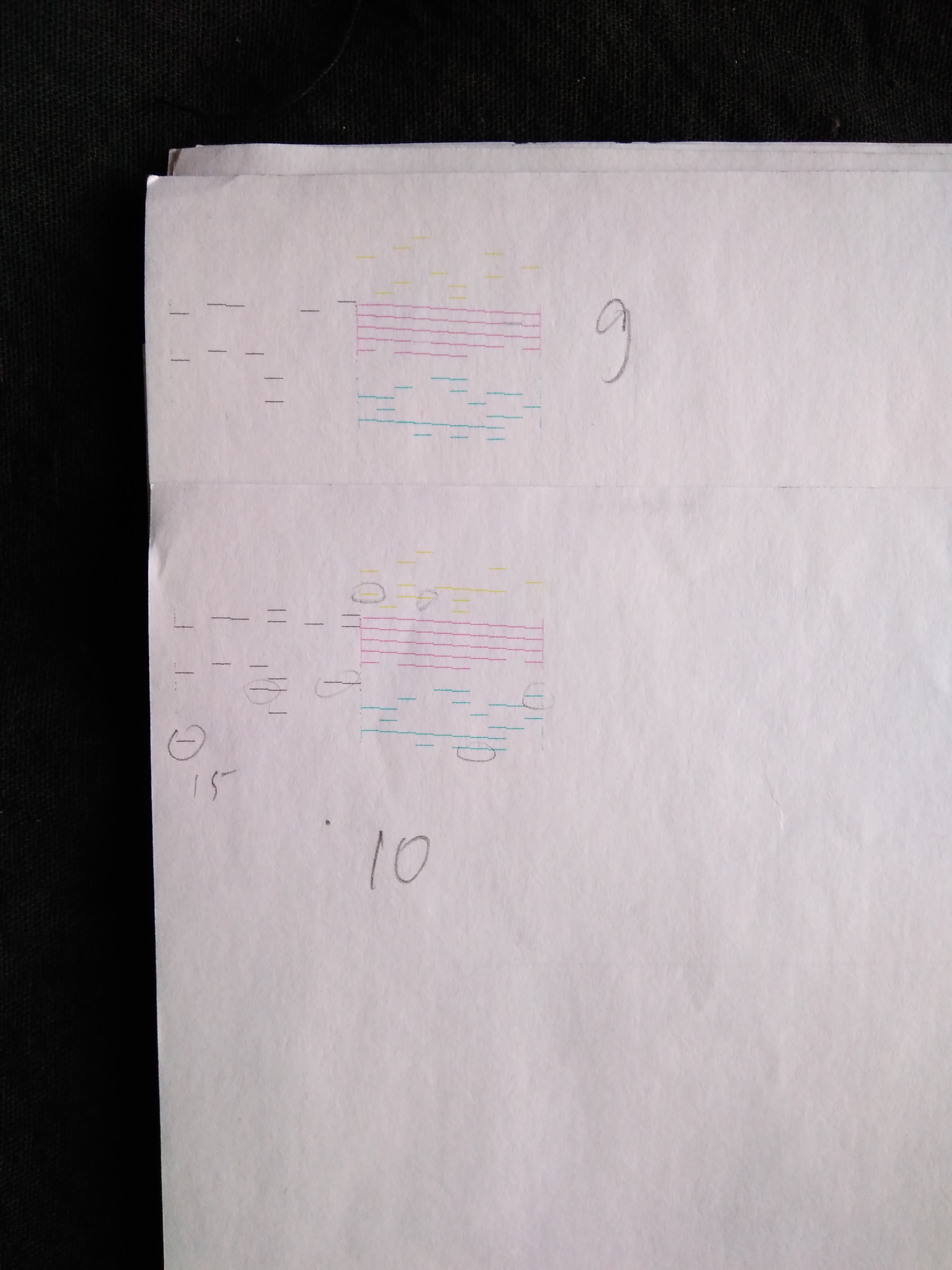

| Сообщение #3 Отправлено 09 апреля 2021 - 12:06
Прокачал чернила десять раз. Чернила CACTUS. Получил тесты дюз. Фото прикладываю. Это девятый и десятый тест. На десятом тесте добавилось по паре дюз.
Самое интересное, что когда промывал ПГ струйки шли ровные, без пропусков. К чернилам претензий нет. У дочери принтер ТХ 210, давно пользуется. Буду рад любым мыслям.

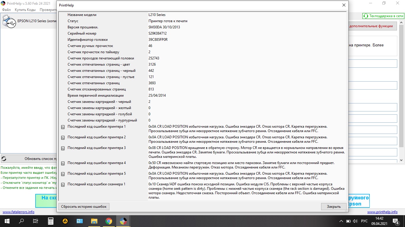

А PrintHelp вот что мне написал. Прикладываю. Только какие то ошибки уже были, какие и сколько уже не помню. В отчете даты нет.

| Сообщение #5 Отправлено 13 апреля 2021 - 07:50
Визуально ничего не мешает. При печатании тестов каретка ходит нормально. В общем дал принтеру постоять с чернилами несколько дней. Сегодня распечатал тест. И вот что получил.

| Сообщение #6 Отправлено 13 апреля 2021 - 13:02
Про помеху движению каретки говорят предыдущие ошибки в логе. Сейчас это помехи может и не быть.

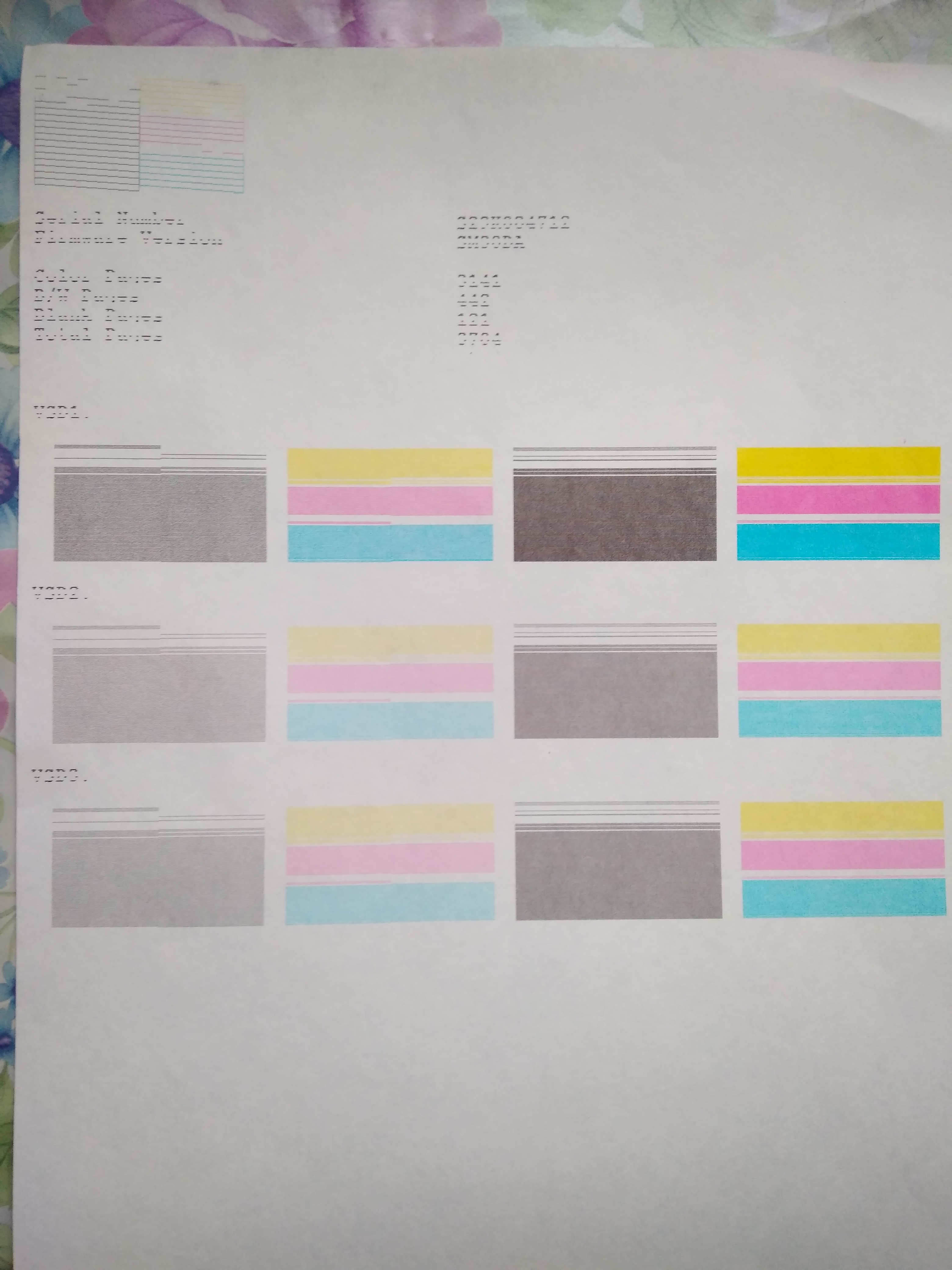

Думаю дать постоять принтеру ещё два-три дня.
То, что дали постоять - правильно, но обычно хватает простоя до суток.
А то, что после двух суток собираетесь давать ещё время в ожидании улучшения - неправильно. Нужна очередная порция активных действий. Хотя бы пара прочисток. И тогда можно будет ещё через денёк глянуть.

Я так и сделал в первый раз, дал постоять с чернилами и прокачал несколько раз. Получил тест (смотреть выше). Оставил принтер с чернилами на два дня (ушел на смену(работу)).
Сегодня прокачал чернила, распечатал тест дюз. Первый тест показал. что появился весь желтый, а черный и розовый остались без изменений. Последующие прокачки картины не изменили. Я так думаю, не все дюзы на данных цветах прочистились. Буду вытаскивать демпферы. Одевать шприцы на иглы ПГ и аккуратно вытягивать чистящую жидкость через помпу шприцом.

Замучился я с этим принтером. Всё равно плохой тест дюз. Промывал, прокачивал много раз чернила, давал просто постоять с чернилами, печатал картинки на простой бумаге, вытягивал воздух из системы. Бесполезно.
После промывки жидкостью тест ещё хуже, такой он после нескольких прокачек. Но дальше тест не улучшается.

| Сообщение #14 Отправлено 21 апреля 2021 - 09:31
Спасибо за мысль, но почему на тесте (черный цвет) не работают дюзы с одной стороны? Ещё заметил, распечатал картинку - сразу сделал тест дюз - появляются на тесте пустые дюзы.
Тут же прочистил головку через стандартную программу, эти пропавшие дюзы появились (верхняя часть теста на черном без изменений(плохая)).
| Сообщение #15 Отправлено 22 апреля 2021 - 09:46
Poput4ik, ну-у, у Вас определенно есть улучшения по циану - там все дюзы заработали. По желтому и мадженте часть дюз "гуляет", а по черному всё стабильно - и вот эта стабильность это плохо...
Я уверен что по этим "стабильно неработающим" черным дюзам НЕ МОЖЕТ быть нормального "дождика", либо он там идёт только под очень большим давлением. Попробуйте снять ПГ и комбинировать отмачивание нижней части головы (аккуратно, не замочите электронику головы!) в промывке по несколько часов и последующий дождик до улучшения последнего.
А не заметили Вы плохого дождика там потому что этот участок с краю, а не посредине.
