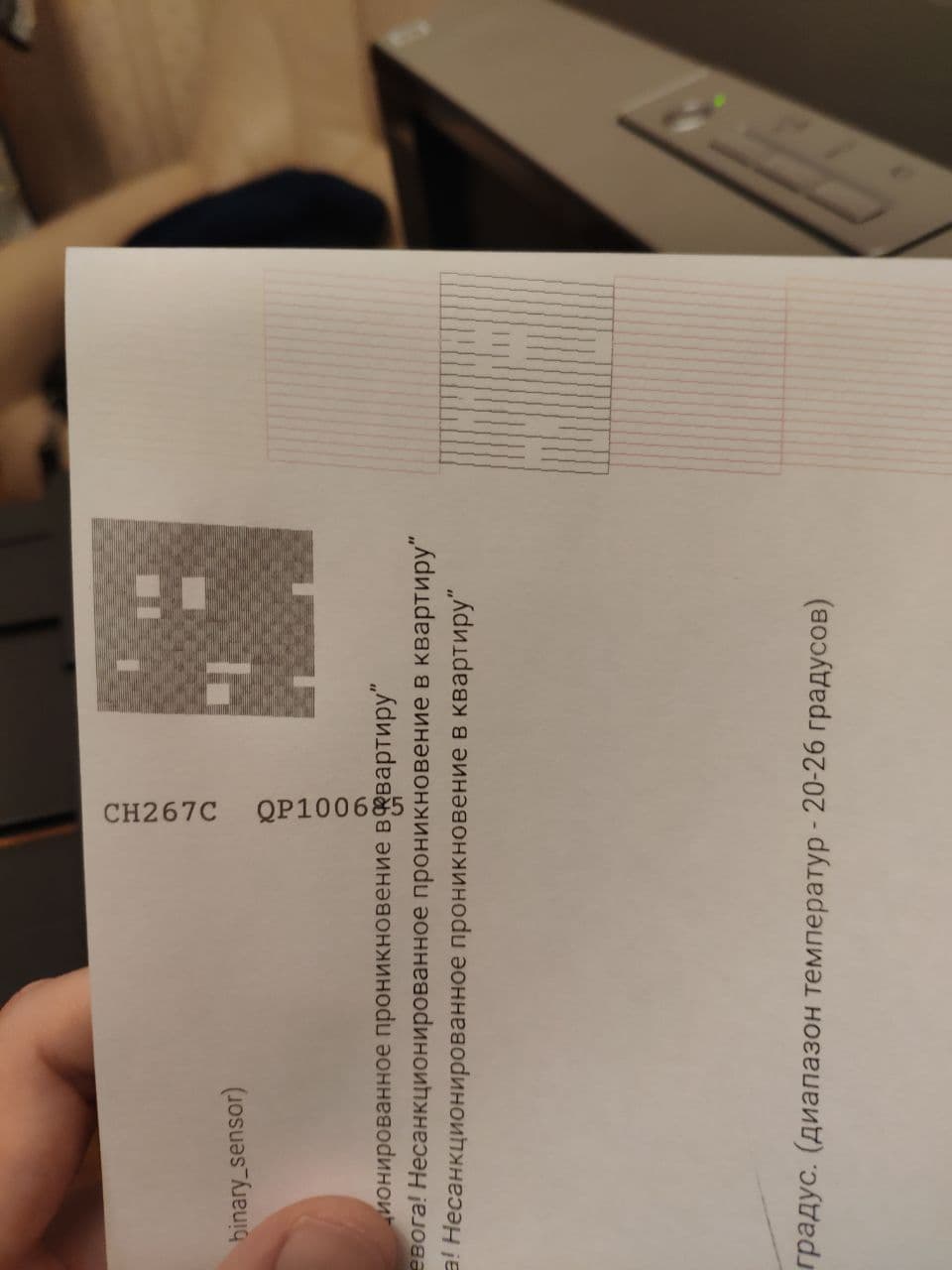

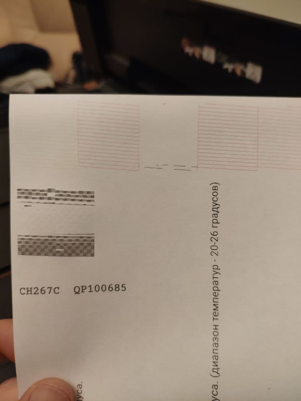

Здравствуйте! Был отдан Epson R1900, который непонятно сколько стоял без дела, но печатал всю жизнь оригинальными картриджами. Я приобрёл ПЗК и комплект чернил OCP, всё успешно прочистилось, ещё с оригинальными картриджами. Но почему-то матовый чёрный "засыхает" почти мгновенно. Прикрепляю тест один дюз после дня простоя, и второй после того, как вынул-воткнул картридж, что инициировало прочистку. От чего может быть такое поведение? Можно ли как-то исправить, или уже всё? Заранее спасибо!
| Сообщение #4 Отправлено 09 апреля 2021 - 11:33
Это тоже может быть симптомом травления воздуха?
Да. Если в картридж проникает лишний сторонний воздух, то он и не будет держать разряжение на ПГ - и внизу ПГ будут скапливаться капли.

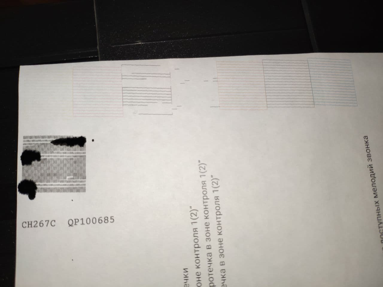

| Сообщение #5 Отправлено 12 января 2022 - 17:38
В итоге заказал СНПЧ, поставил, вот уже больше месяца в работе. Печать не ежедневная, но пару раз в неделю печатаем, могут быть простои чуть подольше. Капель больше нет, но, судя по всему, опять засох матовый чёрный. После "замены картриджей" пара полосок в паттерне проверки дюз проявилась, потом опять пропала. Стандартная процедура чистки не помогает. Как дальше быть? Снимать и замачивать ПГ, или уже всё, без шансов?

| Сообщение #6 Отправлено 12 января 2022 - 18:43
Прочистите узел парковки. В двух словах - отодвиньте каретку - кисточкой промойте капу и резиновый бортик капы - можно и обычной водой.
Лучше - несколько раз.
Убедитесь что помпа отсасывает зачетно :-) (Судя по остальным цветам - скорее всего нормально)
Ну если не будет положительного результата - попробуйте в новый ДЗК картридж матовый залить промывку цветную (можете добавить в непрозрачную немного чернил чтобы ответить)
Сделайте несколько бутербродов и посмотрите на тест - что там с вашим матовым. Если все ок - заливайте чернила.
Если после этого снова проблема - меняйте чернила - может просто брак производителя или неправильное хранение или смешение разных по сроку чернил при дозаправке картриджа.
Называется - метод научного тыка. Все просто.

| Сообщение #7 Отправлено 24 февраля 2022 - 14:23
В итоге оказалось, что в шлейфе засохли некоторые цвета. Поменял шлейф, всё промыл и прокачал, пока что всё хорошо печатает. Правда, пара вопросов есть:
