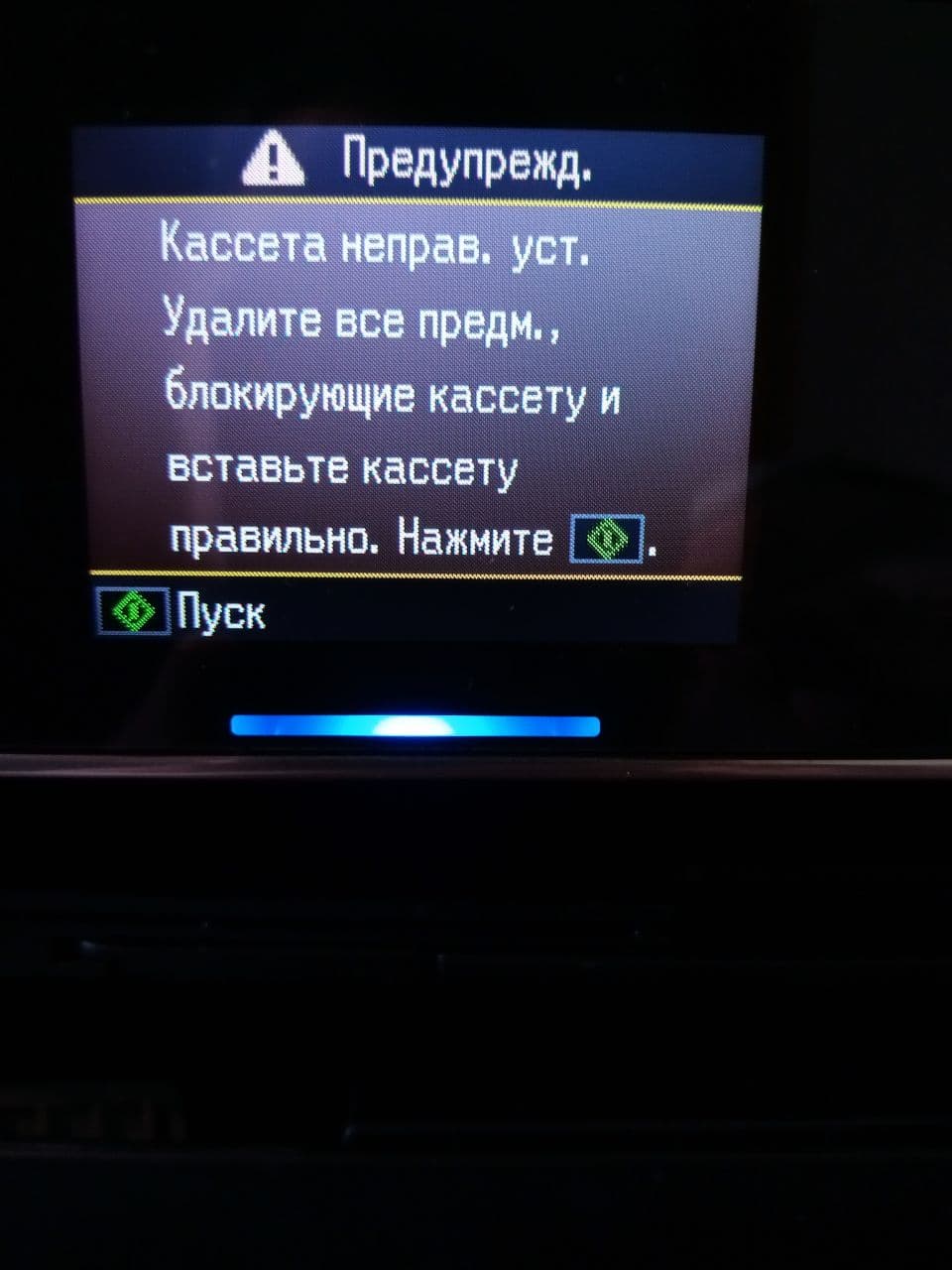

При попытке печати фото 10х15 выдает ошибку "Кассета неправ. уст. Удалите все предметы блокирующие кассету и вставьте правильно." Бумага не захватывается. Но ничего в районе установки лотка для бумаги нет. Печать формате А4 без проблем. Ошибка вылетает сразу, даже нет попытки вращения валов захвата, протяжки бумаги.

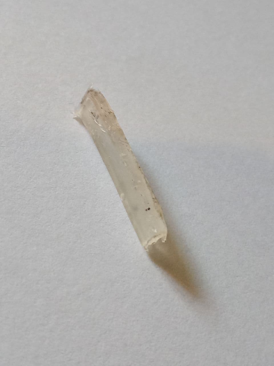

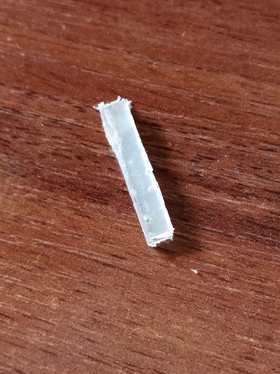

Было такое ранее, возили в Днепр в сервис, сказали проблема с лотком для бумаги. Что-то клеили. Непосредственно перед возникновением проблемы при установлке лотка с бумагой заметил что выпала полоска клея (как силикон) 24х4х1,5 мм. (Не могу найти место где он был и соответственно локализовать непосредственно проблему). Может кто что подскажет. Спасибо.
Epson Stylus Photo Artisan 730/PX730WD ошибка фотопечати 10х15 Кассета неправильно установлена. Удалите предметы блокирующие кассету.

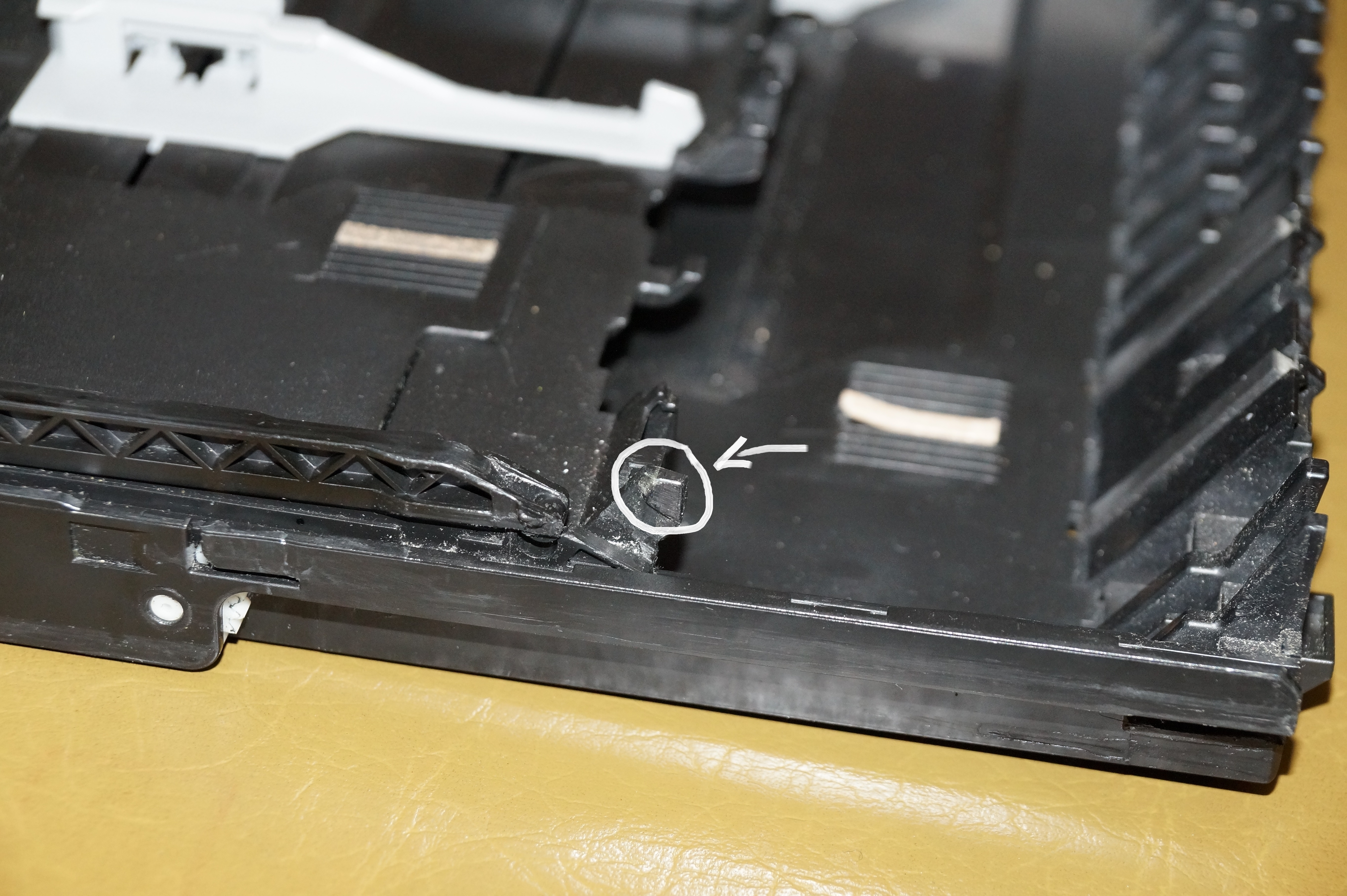

| Сообщение #2 Отправлено 31 марта 2021 - 14:39
Явно этот кусок для пистолета не является частью принтера и лотка.

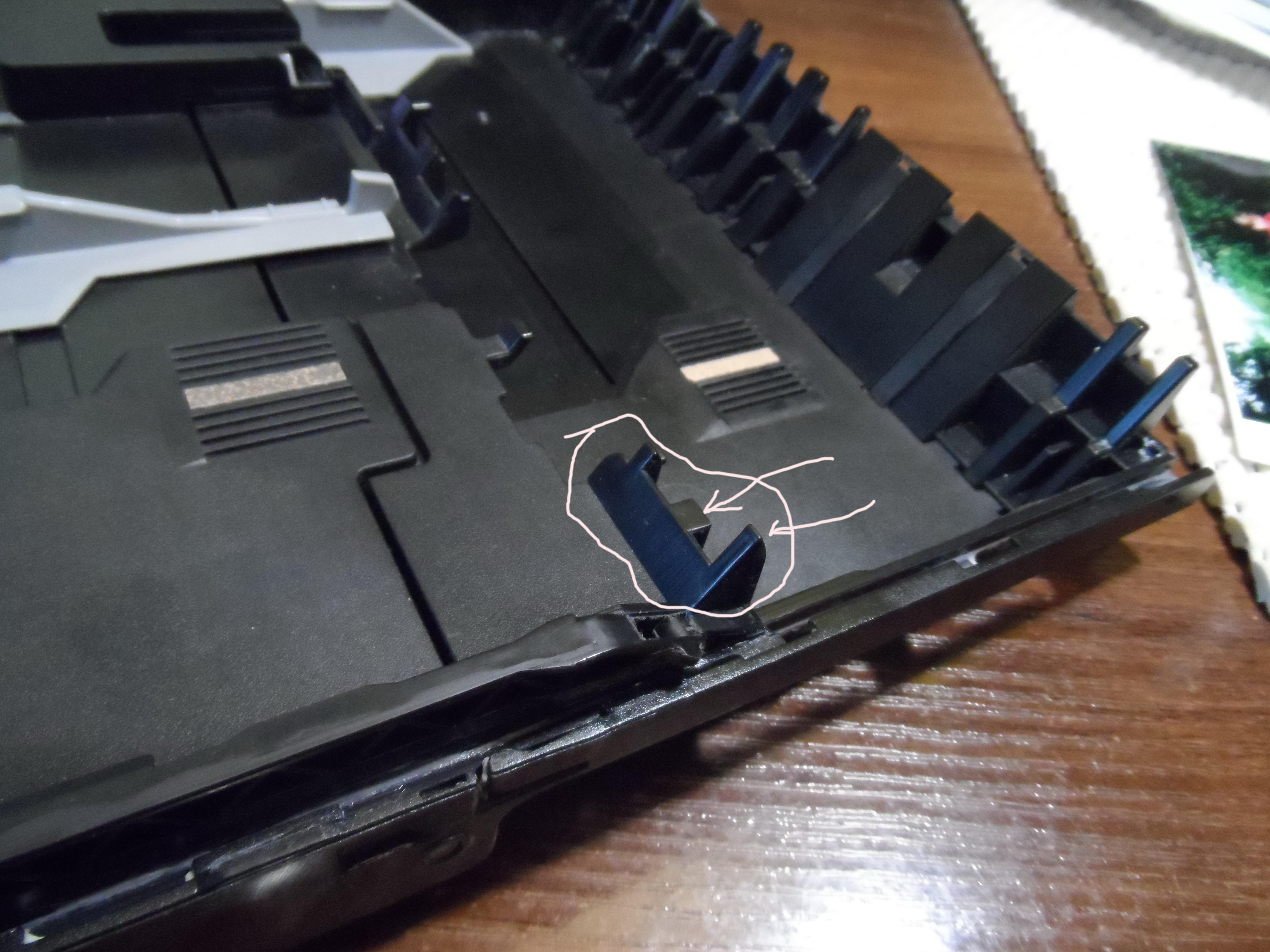

| Сообщение #4 Отправлено 31 марта 2021 - 15:30
Надо смотреть не на лоток, а на аппарат на предмет датчика/ов, которые отслеживают положение лотка. Возможно выпавший мусор горе-ремонтники использовали для того, чтобы блокировать датчик в положении "лоток ОК".

Vonnna, у Вас, скорее всего, выпавшим кусочком термоклея был зафиксирован в поднятом состоянии сам датчик, а не "доработан" лоток.

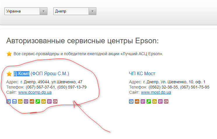

Кстати, в сервис возил с этой же проблемой, около года назад. Вставала даже тема заказа нового лотка, (так как заявили что лоток поврежден), но получалось долго ждать и очень дорого, сошлись в телефонном разговоре, что подклеят ЛОТОК. Заплатил 780 грн, правда не уверен, возможно со сбросом памперса. Платить снова минимум 550 грн не охота.
Сервис авторизованный в Днепре. Такие вот у нас АВТОРИЗОВАННЫЕ сервисы.

| Сообщение #13 Отправлено 02 апреля 2021 - 19:59
Vonnna, ну этот сервис стал номинантом лучшего в Украине по Эпсону, все думали шо я буду, но видимо не судьба. Странно, что че то меняли а проблему не решили. Там вроде нормальные инженеры работают.
| Сообщение #14 Отправлено 02 апреля 2021 - 21:15
По опыту общения очень "мутные" ребята. Все было затянуто и оччччень не конкретно. Дня три очередь на диагностику, потом столько же диагностика и в заключении дня 2 звонки и согласования что делать и как быть. Конкретная причина так и не была названа, как и то что конкретно клеилось. После получения принтера пытался найти следы что клеилось, но... тщетно. В замену шестерни, не указанного в счете редуктора, верится с трудом. Звонки с моей стороны заканчивались тем, что конкретного мастера нет в данный момент или занят. В следующий раз понесу в другой сервис.
